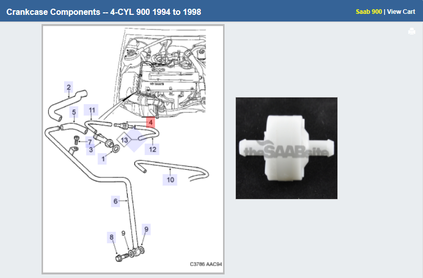

Na da muss / sollte ich dann auf jeden Fall ran. Welches Ventil ist das denn genau?
PS: Das hier?
Bearbeitet von saab.otage
Jo. Müsste die 9189564 (alt 7521313) sein.
Auf den ersten Blick war es noch ein Ventil (kräfitig pusten), aber mit der U-Druck-Pumpe ließ sich kein U-Druck aufbauen der nicht gleich wieder zusammen brach. Also nicht komplett tot (wie es wäre wenn die Membran durch wäre), aber eben auch nicht mehr OK. Keine Ahnung wie viel Einfluss das dann im Betrieb hat. Hatte es bei einer eh anstehenden Bestellung mit bestellt.

:hmmmm:Tja was was ich bisher bzgl. KGE/PCV zumindest beim B205E verstanden habe:
  • Es gibt ein Hauptleitung die nahezu bei atmosphärischen Druck vom Ventildeckel über den Ölabscheider vor den Verdichter geführt wird.
  • Es gibt eine dünnere Leitung, die über besagtes PCV-Ventil (Rückschlagventil) hinter die Drosselklappe geführt wird und dort bei Unterdruck zusätzlich KG-Dampf absaugt. Warum dies zusätzlich notwendig ist, ist mir allerdings noch unklar. IMHO müsste der Frischluftstrom in den Verdichter unter allen Betriebspunkten ausreichend um den KG-Strom wieder in den Motor abzuführen.
  • Bei der Umrüstvariante KGE6 wir zusätzlich eine Leitung zwischen Ölstutzen und der Leitung zum Verdichter gelegt, also eine Umgehung (Bypass) des Ölabscheiders und des Ventildeckels eingebaut. D.h. Ölwanne und Verdichtereintritt sind über eine weitere Leitung das Öleinfüllrohr und ein Rückschlagventil mit einem bestimmten Öffnungsdruck mehr oder weniger direkt verbunden. Ob man das wirklich braucht ist möglicher Weise unklar, insbesondere weil diese Art der Umrüstung später von Saab wieder zurückgezogen wurde. (Nachtrag: da auf diesem Pfad ein Teil des KG-Dampfes nicht mehr über den Abscheider läuft dürfte der Ölverbrauch bei KGE6 etwas steigen?)
Liege ich hier richtig? Hat noch jemand den Durchblick und Antworten auf die offenen Punkte?
Tja, die Frage stelle ich mir schon beim B204L. Einzig bei geschlossener Drosselklappe im Schubbetrieb könnte ich mir das als sinnvoll vorstellen. Damit keine ölige Luft in der LuFi zurück gedrückt werden kann. Keine Ahnung ob das der Grund für das Ventil ist.
ja Schub könnte es erklären, kombiniert mit der Bedingung das KG-Dämpfe auf keine Fall ungefiltert in die Umgebung kommen dürfen. In diesem Zusammenhang wäre der Öffnungsdruck des PCV zur ganzen Erklärung sehr interessant.
Bin mir jetzt unsicher, haben die Motoren noch LL-Füllungssteller, falls ja wo entnimmt der Steller die die Zuluft? Wenn diese dann nicht die KG-Dämpfe vollständig erreicht, wäre ebenfalls Unterdruckleitung zur KGE sinnvoll.
Der B204 hat eine Leerlaufregler, der direkt an der Dosselklappe parallel zu dieser liegt. Ergebnis ist also nichts anderes als die DroKla ein wenig zu öffnen. Was ja später mit den Elektrisch angesteuerten Drosselklappen bei den B2x5ern passiert.
Naja, und vor allem sollte ein normaler Luftfilter nicht mit Öl verschmutzt werden.
jau, dann kann es eigentlich nur für den Schub bzw. den Bereich sein, wo der gedrosselte Ansaugstrom kleiner ist als der KG-Dampfstrom. Flemming, wie ist denn Deine Meinung zum KGE6 Umbau? must have oder nicht?
