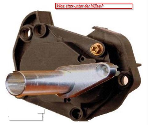

So der Fehler ist erstmal gefunden es ist die Fahrerseite, da ist hinter dem stellmotor die Anschlagbegrenzung mir entgegen gefallen die gelbe welle/ klappe lässt sich einfach ohne spiel bewegen.

Der Aluhebel von Saabista ist doch wieder lieferbar.
Warum nimmst du nicht den?
Ich hab den schon mehrfach verbaut, hat immer perfekt gepasst und funktioniert und tut das heute auch noch.
Original ist ja wieder Plastik.
Bevor ich mir für 20 € das Plastedings verbaue, würd ich auch lieber zum Aluteil zurückgreifen. Hält länger als das gesamte Auto.

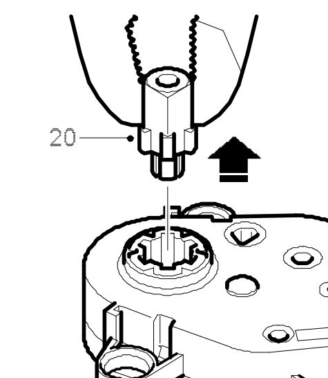

Hätte eine Frage, bevor ich mir die Hülse und den Arm kaufe (ist hier rechts und links nun egal oder nicht?). Da wo die Hülse aufgesteckt ist, sehe ich ab und an im weiten Netz ein Messingstück. Das ist in meinem Fall nicht so - wahrscheinlich abgebrochen. Kann man das einzeln bekommen? Oder stehe ich vollends auf dem Schlauch?
Den Stellmotor mit Reparaturarm habe ich im Netz gefunden.

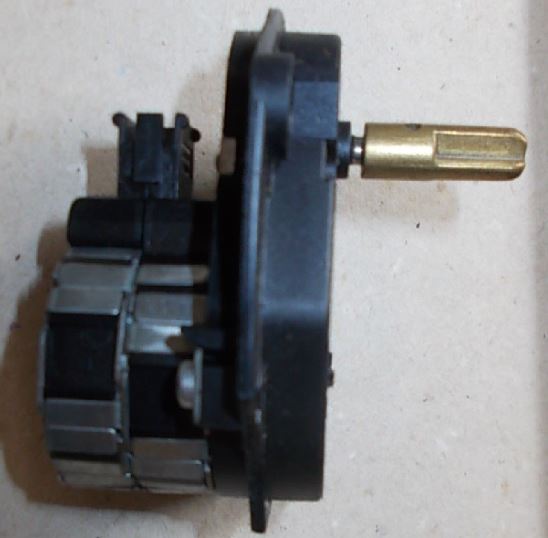

So sieht mein Stellmotor aus. Da fehlt doch was?
Links/rechts ist egal.
Das Messingstück ist der "Mitnehmer" vom Getriebe (siehe Bild)
Dieser wiederum rastet in die Welle ein, welche die Klappe bewegt. Der Hebel sitzt auf der Welle und begrenzt den Anschlag.
Zuerst bricht der Hebel und später dann die Welle
Wenn das Messingteil fehlt, brauchst du dir keine Gedanken über den Hebel machen...sondern eher über einen Motor/Getriebe.

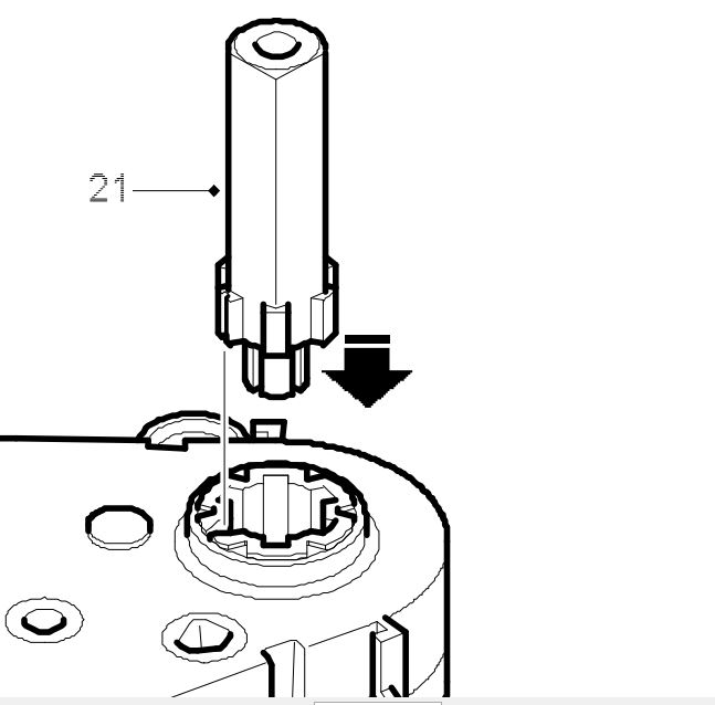

Auf dem Bild steht das Produktionsjahr 10/2003.Somit passt der Saabista/Skandix Hebel (mit und ohne Welle) nicht! Dieser passt nur bis Modelljahr 2002.
Statt der Messingwelle, hat man ab Ende 2002 dann die Sternwelle verbaut.

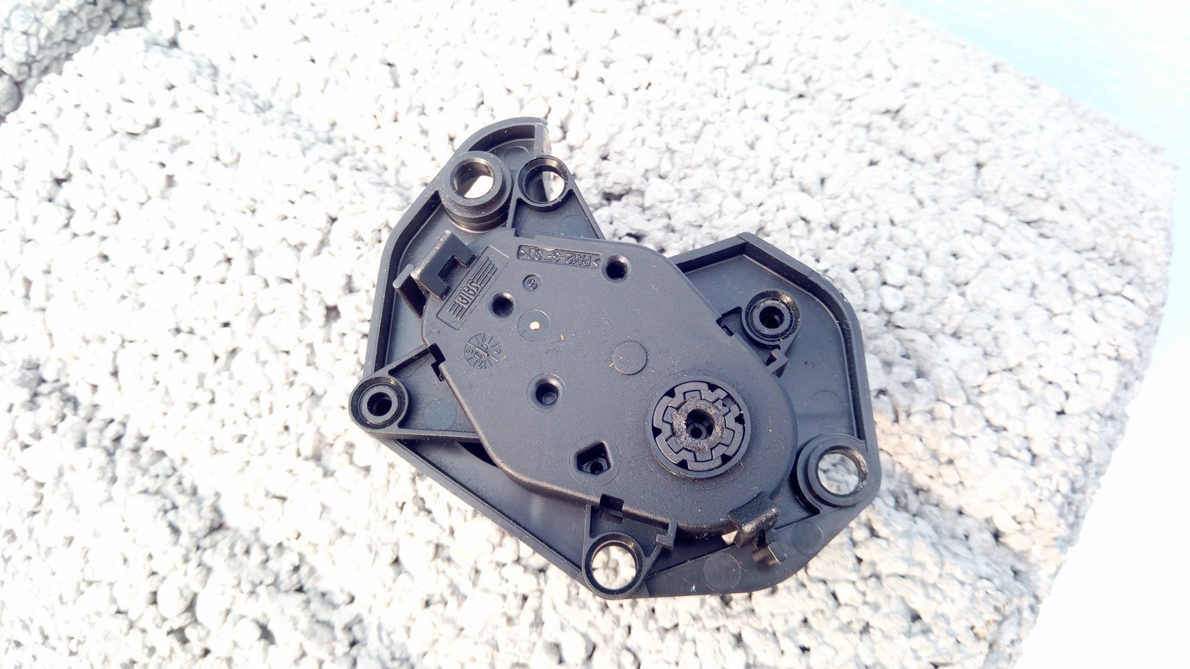

so nach gut einem Jahr mit Alu Hebel ist fast alles Super,
es hat sich ein Surr oder knarz laut nach dem Start das Saab's eingestellt.
erst hatte ich nach umbau dem Innenbeleuchtung auf LED
Es kommt aber vom Stellmotor !
auch dem Fehler bin ich über unser Tech2 gestolpert was mir P2495 meldete.
nach dem löschen u. dem erneuten abfragen war der Fehler wieder da
Stellmotor ausgebaut, Getriebe abgeschraubt, gelbe Welle kontrolliert
Welle ok, Motor ok, Getriebe auf Sicht und Bewegung soweit ohne Erkennbarem Befund
nur wenn alles verbaut ist das Geräusch wieder da
hat jemand eine Idee

Die Welle steckt mit der Sternchen Seite im Getriebe und mit dem Sechskant in der Lüftungswelle.

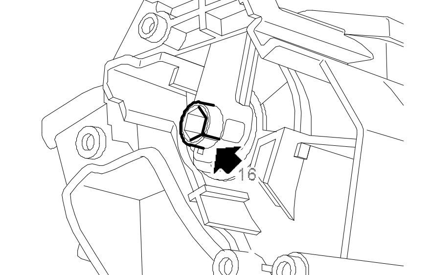

Da ich grad mit dem Problem bei einem Fremdfahrzeug beschäftigt bin und die alten Threats zwecks Hilfestellung zusammenklabuster. Die von Saab Frank gezeigten Bilder/Zeichnungen sind bezeichnend für einen 2004er 9-5. Die Sechskant-Hülse (16) zum Lüftungskasten selber bricht gerne mal aus. Da da ein paar mm Platz sind, kann man sich eine Beilagsscheibe (ich hab eine aus Messing genommen) ziemlich passgenau (dass sie schon sehr stramm sitzt) zurechtbohren und draufsetzen. Das genügt, um den Sechskant wieder zu fixieren.
