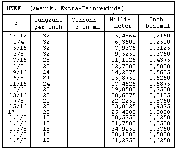

UNEF - amerikanisches Extra Fein Gewinde... Ich glaube nicht, dass das bei Saab verbaut war.

Ich weiß ich bin lästig, aber nochmal eine Frage zu den Zollgewinden...
Hab gerade den Artikel in der aktuellen Oldtimer Markt gelesen. Da geht´s um Gewinde und es werden auch die verschiedenen Zoll Normen gestreift.
Zwei Punkte, die mich stutzig machen:
Withworth Gewinde ( BSW und BSF ) sind die englischen Zoll Normen und angeblich bis heute Standard.
Boris spricht aber von UNEF und Eriks Liste führt auch UNC und UNF Spezifikationen auf.
Die aber wieder sind amerikanische Normen, die sich im Flankenwinkel der Gewindegänge ( 60° ) vom Withworth ( 55° ) unterscheiden...
Ich hätte eher gedacht, dass man in Schweden auf englische Normen zurückgegriffen hätte ( daher auch meine Skepsis in #14 ) , da ja auch gerne englische Zulieferer ( Girling, Triumph, Lukas etc. ) Verwendung fanden.
Warum dann amerikanisches Zollmaß? Oder ist der Flankenwinkel in der Praxis von untergeordneter Bedeutung?
Wahrscheinlich ist ja "Ist so!" die einzige erschöpfende Antwort. Falls aber jemand mehr dazu weiß würde es mich aus reiner Neugierde interessieren... ( dann schreddere ich den thread auch nicht weiter. Versprochen! )
