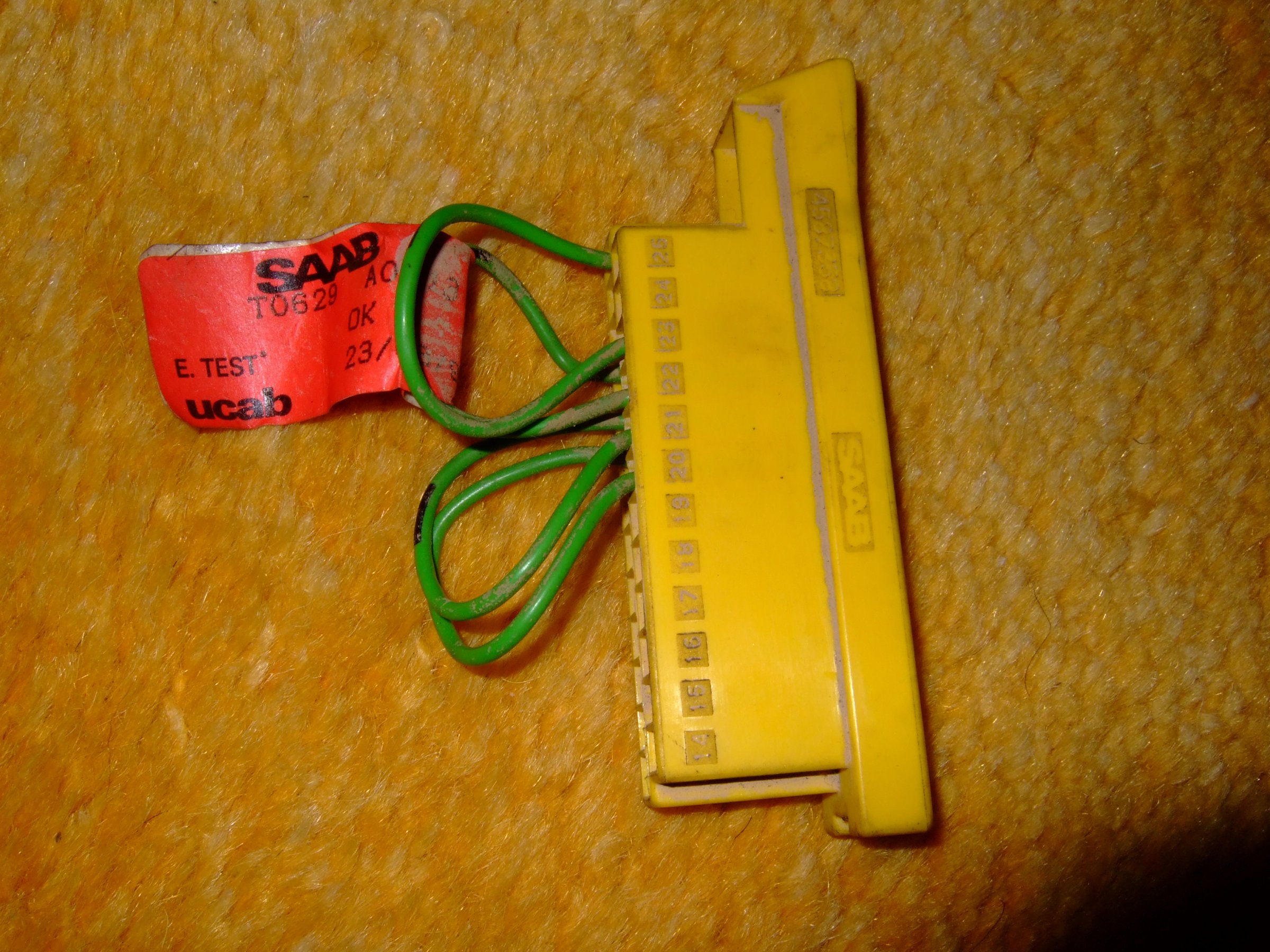

Genau die ..... habe ja eine zum Testen aus meinen entnommen.
Habe jetzt Kabel eingesetzt und mit Klebt und Dichtet fest eingeklebt.
