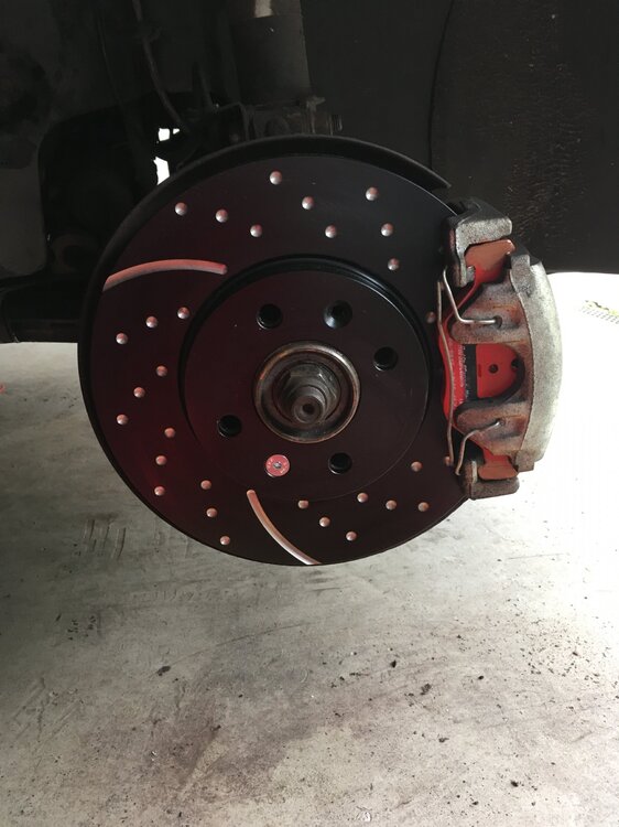

Juli 31, 20177 j Ich hake mich hier einmal ein, da bei mir auch ein Bremsenwechsel ansteht. Hat jemand einmal die EBC Turbo Groove Bremsscheiben i.V.m. Redstuff Belägen verbaut?

September 11, 20177 j Ich hake mich hier einmal ein, da bei mir auch ein Bremsenwechsel ansteht. Hat jemand einmal die EBC Turbo Groove Bremsscheiben i.V.m. Redstuff Belägen verbaut? Ich probiere es jetzt selber aus und werde berichten
September 11, 20177 j Na, dann mal viel Glück! Dem Vernehmen nach sind die Dinger warm sehr ordentlich, kalt aber fast nicht fahrbar. Soll heißen, auf der BAB aus 200+ greifen sie prima, aber im Parkhaus oder Stop&Go immer für einen kleinen Rempler gut Ich hatte auf meinem Aero einige Zeit mal die Grünen gefahren, welche meiner Erfahrung nach ein sehr ordentlicher Kompromis waren. Aktuell fahre ich auf meinen 9k, sind ja alles nur noch 2,0 mit ZF, allerdings auch wieder durchgängig ATE.
September 11, 20177 j Na, dann mal viel Glück! Dem Vernehmen nach sind die Dinger warm sehr ordentlich, kalt aber fast nicht fahrbar.. Ja, Redstuff hatte ich auf meinem 2,3 turboS drauf. Kalt sagen wir mal "gewöhungsbedürftig". Klar, deutliche Vorteile beim langen starken Bremsungen (Fading deutlich geringer), aber meinem Empfinden nache waren die Nachteile durch schlechtes Kalt (und vor allem Naß) Bremsen und deutlich höherer Bremsscheibenverschleiß deutlich höher, als der Vorteil....
September 12, 20177 j Ich fahr die roten nun seit einigen 10tkm und hab absolut nichts negatives sagen. Kalt, nass kein Unterschied zu den ATE Belägen die vorher drauf waren. Warm deutlich mehr Reserven. Wunder darf man aber keine erwarten...

Oktober 19, 20186 j So, nach nun1 Jahr "ausprobieren" ein kleines Feedback. Die Einbremszeit war tatsächlich gewöhnungsbedürftig. Beim ersten Bremsen musste ich wirklich stark reintreten, aber das war schnell vorbei. Mittlerweile erkenne ich im normalen Alltag keine großen unterschiede mehr. Bei BAB natürlich tolle Reserven. Für viel Stadtverkehr sicherlich im Kosten-Nutzen-Vergleich nicht sinnvoll.
Oktober 19, 20186 j So, nach nun1 Jahr "ausprobieren" ein kleines Feedback. Die Einbremszeit war tatsächlich gewöhnungsbedürftig. Beim ersten Bremsen musste ich wirklich stark reintreten, aber das war schnell vorbei. Mittlerweile erkenne ich im normalen Alltag keine großen unterschiede mehr. Bei BAB natürlich tolle Reserven. Für viel Stadtverkehr sicherlich im Kosten-Nutzen-Vergleich nicht sinnvoll. Welche hattest Du jetzt?
