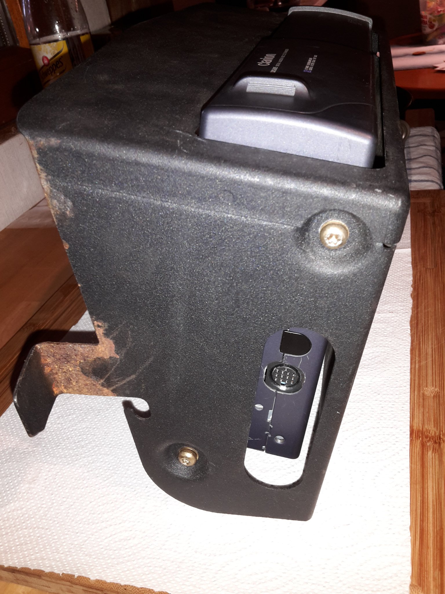

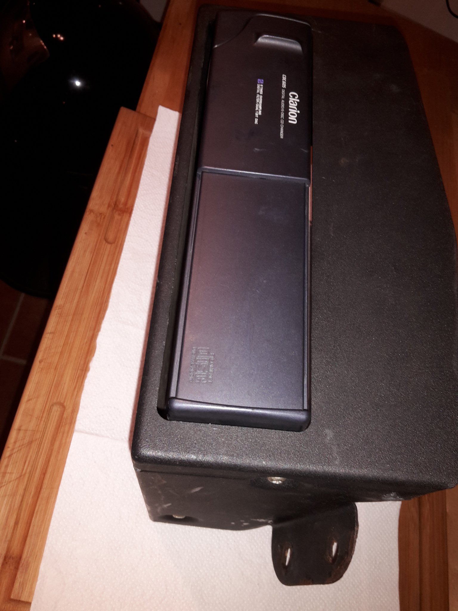

Als kleine Ergänzung hier Fotos der Box, die an die Kofferaumseite geschraubt wird.
20170831_175847.thumb.jpg.7460ad92b3e1335a5eef52248ed70333.jpg 20170831_175902.thumb.jpg.07a5e74d0b84b2cbb8a6b13d9481769f.jpg
Hm, ist die auch für's Cabrio? Oder nur Limo? Denn wenn ich das richtig sehe steht der Wechsler im CV damit nicht senkrecht, aber auch nicht 45°. Die schwimmende Aufhängung läßt sich aber nur auf 0°, 45° und 90° einstellen. Bei meinem war er daher senkrecht montiert, Winkel auf dem Bodenteil der Seitenverkleidung (CV!).
Das geht auch fürs Cabrio. Bei der Einstellung auf die entsprechenden Einbaupositionen gibt es einen Toleranzbereich von 15° - 30°

Danke, die Anleitung kannte ich noch nicht, ja da steht was von 15° drin. Scheint mein Wechsler nur nichts von zu wissen. Schief liegend setzte der bei Bodenwellen recht schnell aus, seit der lach liegt muss es schon gut knallen dass er aussetzt.
Bei meinem waren die unter 5. gezeigten Winkel verbaut. Das scheinen also die original Clarion Befestigungen zu sein, das von dir in #7 abgelichtete Gehäuse dann die Saab-Lösung.
