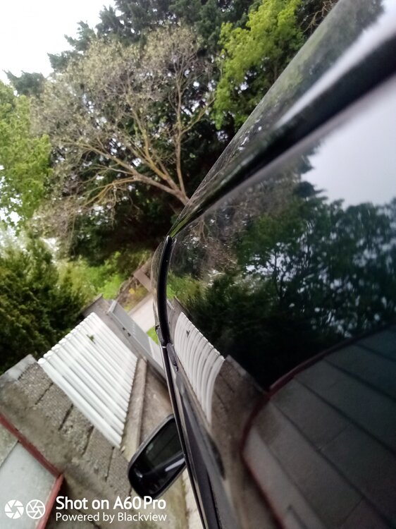

Schließe mich hier an, da meiner Frau zuletzt dasselbe passiert ist wie hier beschrieben. Der ÖAMTC konnte das Auto schließlich öffnen, allerdings dürfte sich der Pannenhelfer eher unbeholfen angestellt haben (hat auch eine halbe Stunde benötigt). Nun meine Frage: Kann mir mal jemand sagen, ob die vorderen Türen beim 9-5 "werksseitig" oben geringfügig "abstehen", wie das auf meinem Foto zu sehen ist, eventuell aus aerodynamischen Gründen?

Den kleinen Überstand kann man von Hand und ein bißchen Manneskraft auch wieder in Form bringen.
Wenn nicht selber, dann schafft das auch ein versierter Mechaniker. Und wenn der sich nicht traut, dann der Meister selber.(ist ja auch eine Vertrauensfrage und auch versicherungstechnisch nicht immer und überall abgesichert.)

Ich gebe zu, ich habe wirklich darauf gehofft, dass die abstehenden Türen ein aerodynamisches Feature sind. Hintergrund: Bei meinem Voyager sind die Fensterrahmen so ausgebildet, dass sie nicht ganz bündig mit den hinteren Seitenfenstern verlaufen, sondern leicht überstehen. Beim Saab hätte ich das zwar noch nicht bewusst wahrgenommen, aber das war wohl die Hoffnung, an die ich mich da geklammert habe.
Den Erzählungen meiner Frau nach meinte der Pannenhelfer, er habe selten ein so "dichtes" Auto erlebt, war aber mit dem Kissen sehr vorsichtig, eben um keine dauerhafte Verformung zu verursachen. Leider ohne Erfolg... ärgerlich...!
Mal sehen, ob ich selbst die Türen beide wieder in die richtige Form bringen kann.
Ich gebe zu, ich habe wirklich darauf gehofft, dass die abstehenden Türen ein aerodynamisches Feature sind. (...)
Wenn Du Dich traust kannst Du den Rahmen wieder zurück in Position biegen.
Holzklotz zwischen Tür und B-Säule, Höhe Schloß, und vorsichtig oben drücken. Nicht auf einmal und zwischendurch den Fortschritt kontrollieren. Die richtige Position sollte ja noch an der Beifahrertür zu sehen sein.
Aber bitte die Scheibe vorher runterdrehen.
