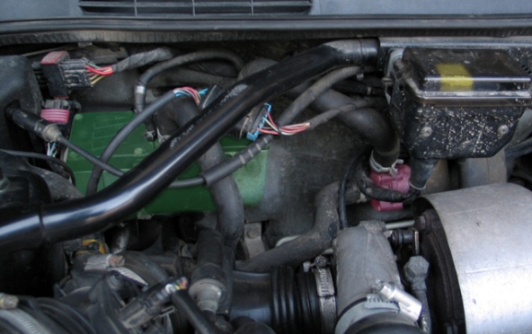

Was ist es für eine? Eberpächer oder Webasto? Evtl. auch Type?
Laut Photo eine grün lackierte Eberspächer.......könnte sogar die originäle sein, aber grün sehe ich zum ersten mal
Ja, nur dass das Bild nicht von seinem Wagen ist. Da hätte ich keinen Schaltplan. Ganz original sitzt das Relais meine ich auch in der SIcherungszentrale im Motorraum mit drin.

Kannst du sagen welche Type? D5WS? Für einige gibt es ja die Handbücher.
Bei Eberspächer nimm Beru GH001
Es handelt sich um die Eberspächer D3WZ... Hat hier bereits jemand Erfahrungen mit dem Glühstift-Tausch gemacht? Denke, dass deshalb eventuell die Standheizung nicht anspringt...
