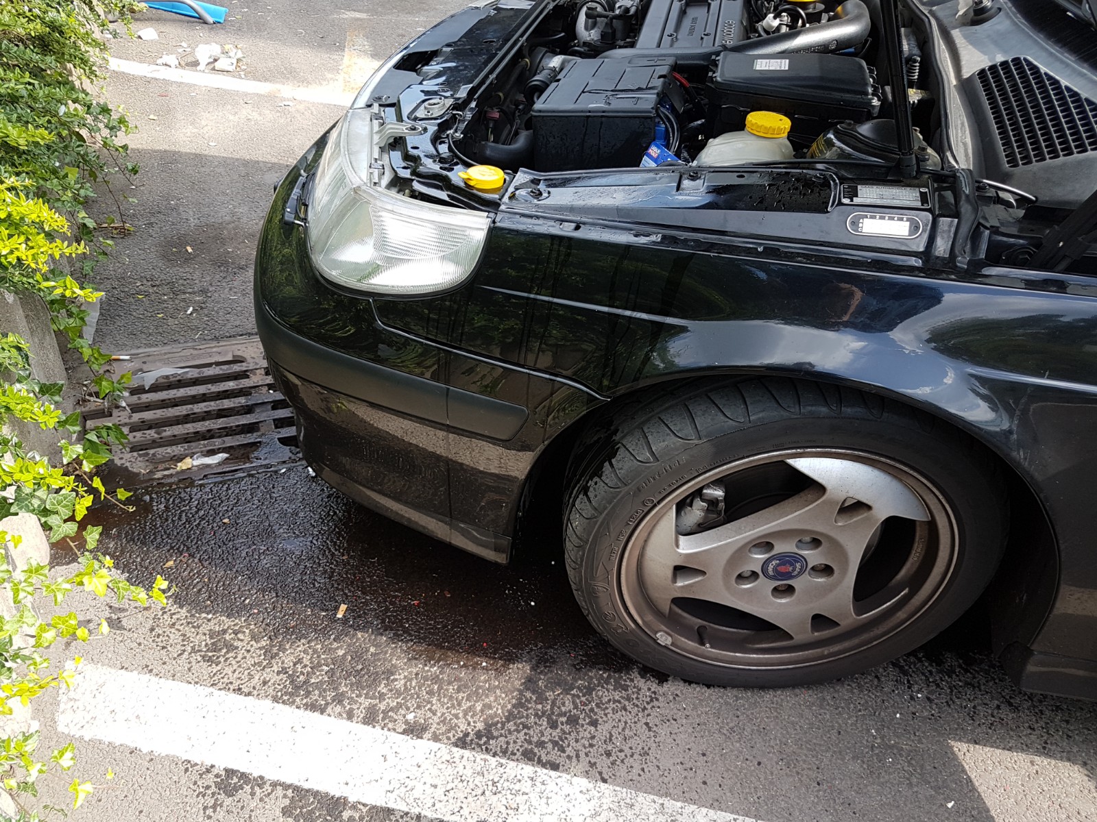

Heute habe ich nach 15 km Stadt und Stadtautobahnfahrt (max 90 km/h und kein Geheize) mit mittiger Kühlanzeige den Motor abgestellt und sofort Rauch bemerkt. Auf dem Weg zur Haube sah ich bereits eine große Pfütze auf dem Parkplatz, Foto 1.
Im Motorraum um den Ausgleichsbehälter sehr viel Kühlflüssigkeit und Spritzer in alle Richtungen.

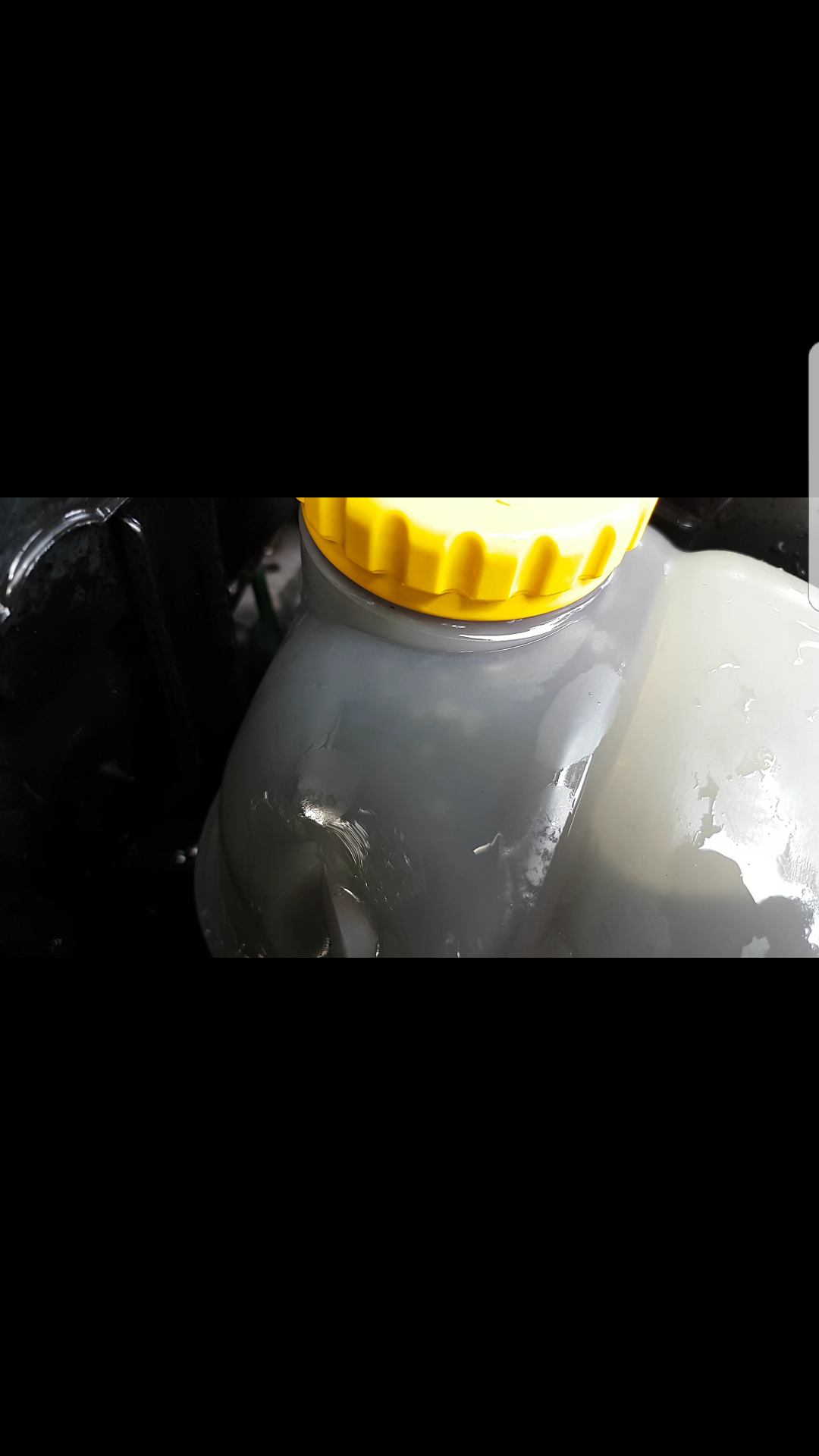

Deckel abgenommen und es kam bissl was raus und ich denke auch Abgase/ Rauch. Foto 2 (weiße Bläschen)

Auf dem Bild sieht man einen großen Fleck. Der ist nach dem aufdrehen des Behälters und dem Übersprudeln des selbigen entstanden? Wo tropft er links oder rechts ( in Fahrtrichtung)?
Eine defekte ZKD erkennt man in der Regel daran, dass bei laufendem Motor der Ausgleichsbehälter blubbert.
Gern auch am Öldeckel, der dann die Emulsion zeigt.
Das Öl ist dann weiß/schaumig und später cremig.
Gewissheit bringt letztendlich eine CO2 Messung.
Ich vermute mal einen hängenden/defekten Thermostaten.
Spritzer in allen Richtungen zeugen allerdings von einem geplatzten Schlauch-so nicht der Deckel des Ausgleichsbehälters der Schuldige ist.

Der große Fleck auf der Strasse kam von allein als das alles losging, ich anhielt und ein wenig Rauch zu sehen war.
Kann oben keinen defekten Wasserschlauch sehen und der kleine Ablauf nach unten ist heil, mit noch sehr weißem Saab Print.
Aber es ist am Anfang mit einem großen Schwall recht viel auf die Strasse geflogen.
