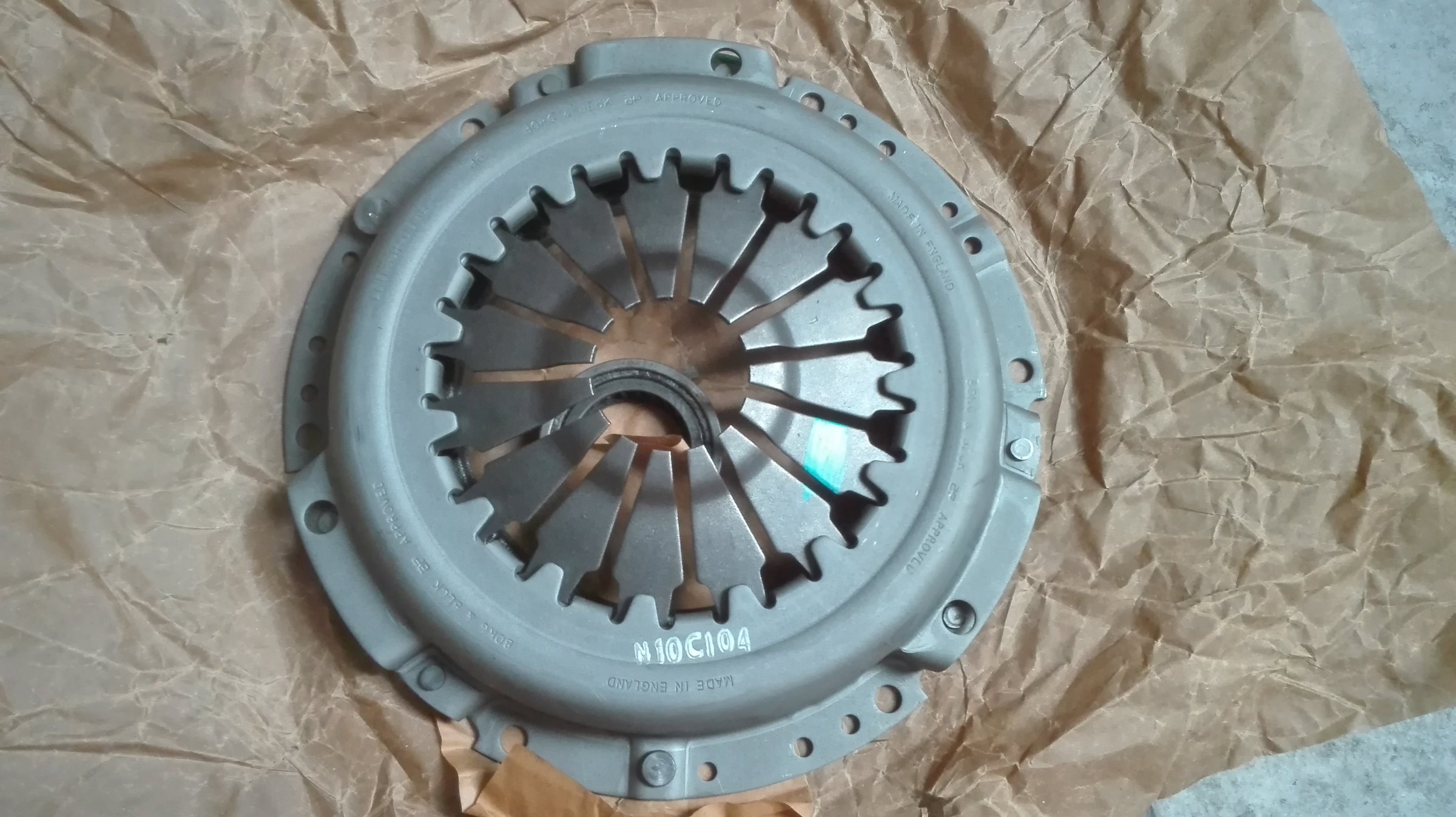

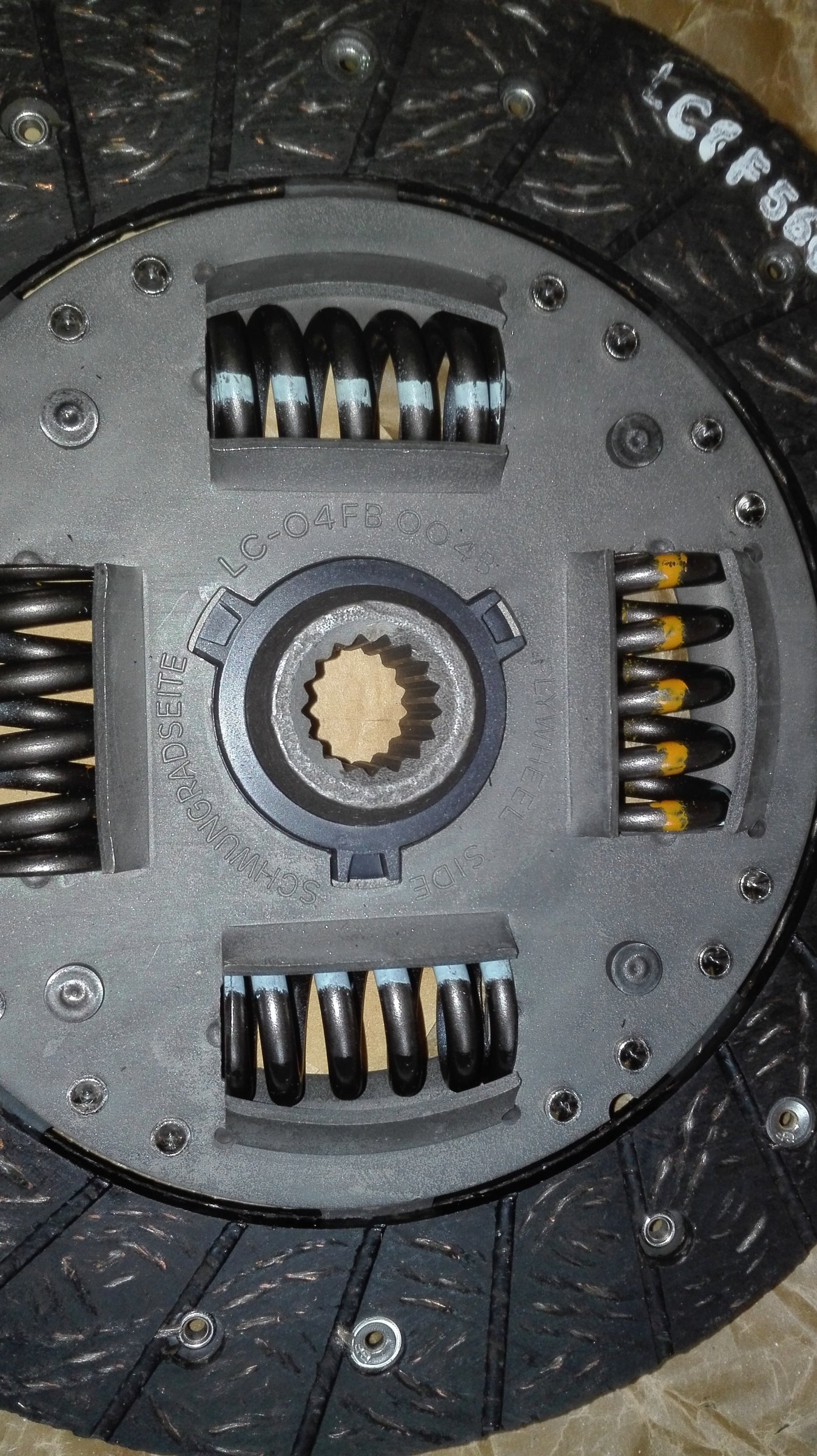

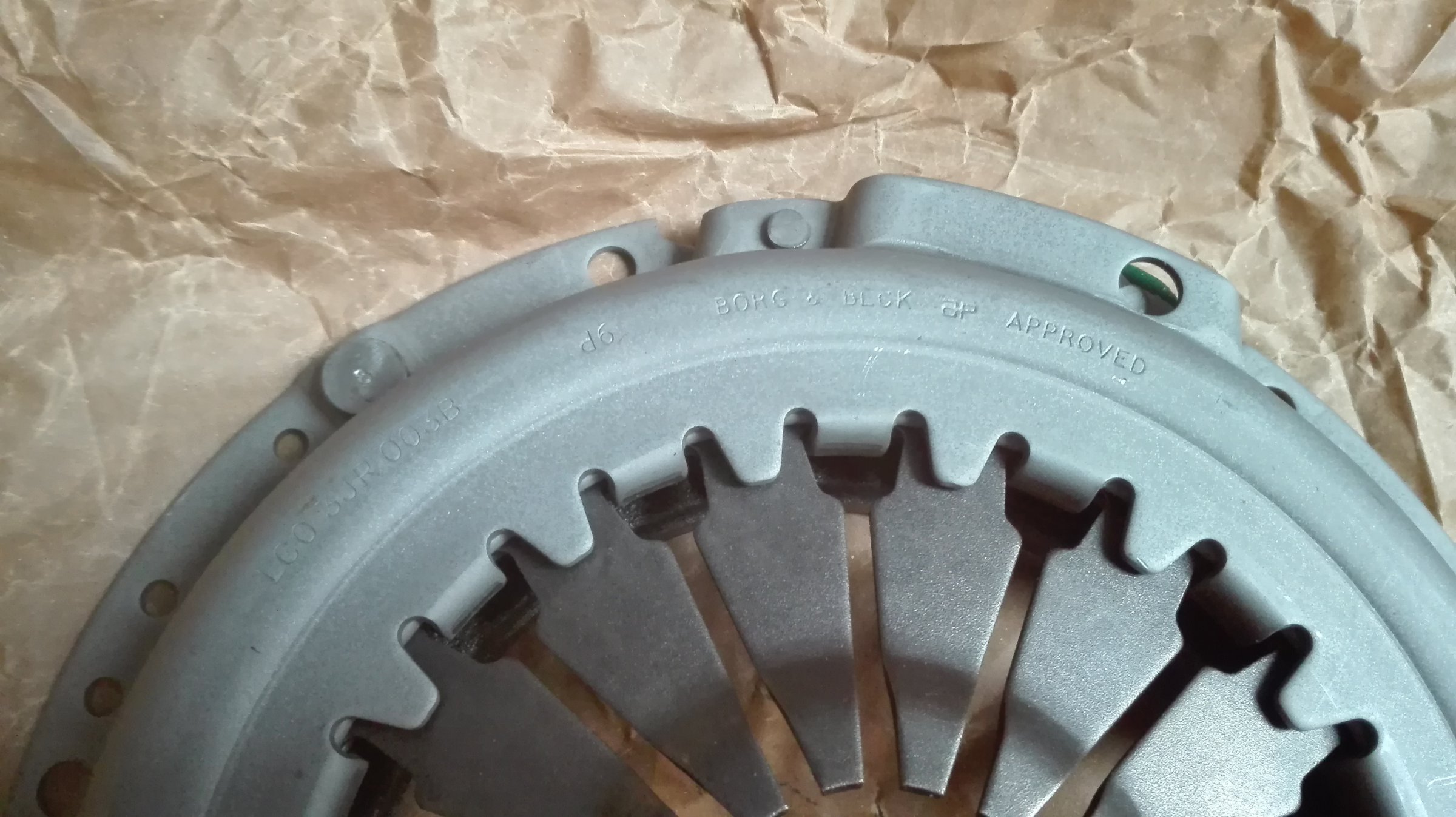

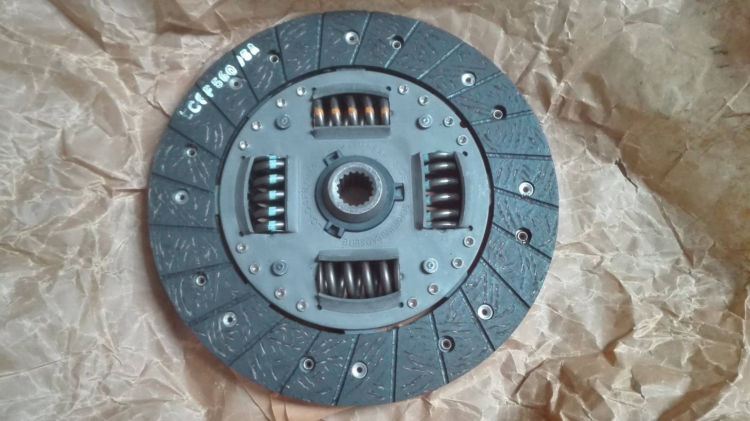

Guten morgen. Also ich habe diese Kupplung gestern gekauft, jetzt bin ich verunsichert, nach den ganzen Daten, die Ihr mir gestern geschickt habt. [url]http://www.ebay.de/itm/LuK-Kupplungssatz-622165300-SAAB-9000-Schr-gheck/262425578025?ssPageName=STRK%3AMEBIDX%3AIT&_trksid=p2057872.m2748.l2649[/url] falls jemand ein wenig Zeit und Lust hätte, da ich ziemlich unter Stress stehe. Sende ich euch mal die Fahrzeug.Id.Nr JS3CF65T4V1002829 zu 1 9116 zu 2 365 wäre echt super. Vielen lieben Dank

[QUOTE="René, post: 1246667, member: 1348"]Die Umstellung auf die 'große' Kupplung erfolgte aber erst ziemlich weit hinten im MY '97, genau gesagt zu -V028944. [quote name='Andi40']YS3CF65T4V1002829[/QUOTE][/QUOTE] [mention=5721]Andi40[/mention]: du hast also schon die große Kupplung (240mm) drinn, hast also die falsche bestellt :redface: Wenn du die Bestellinformation bei dem ebay-Artikel aufmerksam liest, siehst du das dort auch schon! Achte doch bei der Bestellung auf die Saab-Ref.-Nummern: Kupplungskit (Druckplatte samt Mitnehmerscheibe): 87 81 962 Druckplatte einzeln: 87 36 761 Mitnehmerscheibe einzeln: 87 36 555
[quote name='Saabfreund'][mention=5721]Andi40[/mention]: du hast also schon die große Kupplung (240mm) drinn, ...[/QUOTE]Dem würde ich allerdings ganz klar widersprechen wollen. [QUOTE="René, post: 1246667, member: 1348"]Die Umstellung auf die 'große' Kupplung erfolgte aber erst ziemlich weit hinten im MY '97, genau gesagt zu -[U]V1028944[/U]. Da der TE im Profil 1996 stehen hat, sollte es selbst dann noch eine kleine sein, wenn wer ein frühes MY '97 mit 96er EZ fährt.[/QUOTE] [quote name='Andi40']Sende ich euch mal die Fahrzeug.Id.Nr JS3CF65T4[U]V1002829[/U][/QUOTE] Und zumindest für mich kommt die 02829 von Andi deutlich vor der 28944, zu welcher umgestellt wurde. Nachtrag: Sehe gerade, dass ich bei der VIN die '1' hinter dem 'V' vergessen hatte. Spielte aber so oder so keine Geige, da nur die letzten 6 Ziffern (in der Praxis sind eher nur 5 relevant) zur laufenden Nummer gehören. Die fehlende '1' steht für die Produktionsline A in T'hättan.
