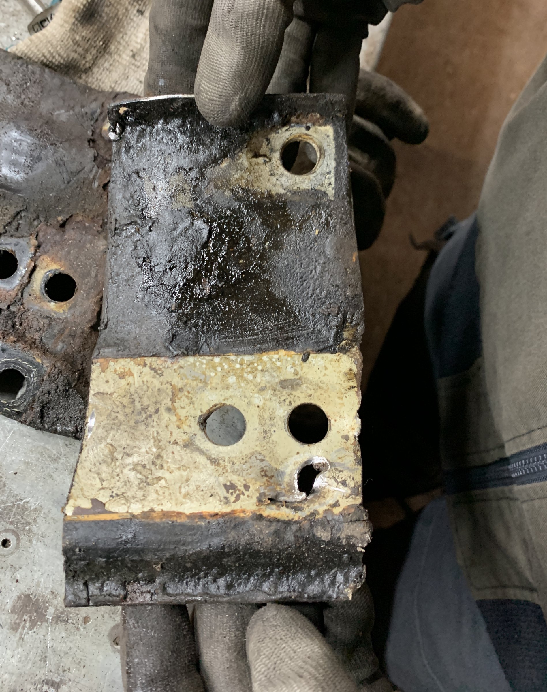

Dort ist doch meistens eine Bitumenschicht. Wie kann ich dort erkennen ob darunter Rost ist? Gibt es einen Trick, oder Indizien die auf Rostschäden hindeuten.
Im Tunnel selbst nachsehen meine ich nicht. Mir geht es in die Bereiche "von Unten".
Viele Grüße
Frank

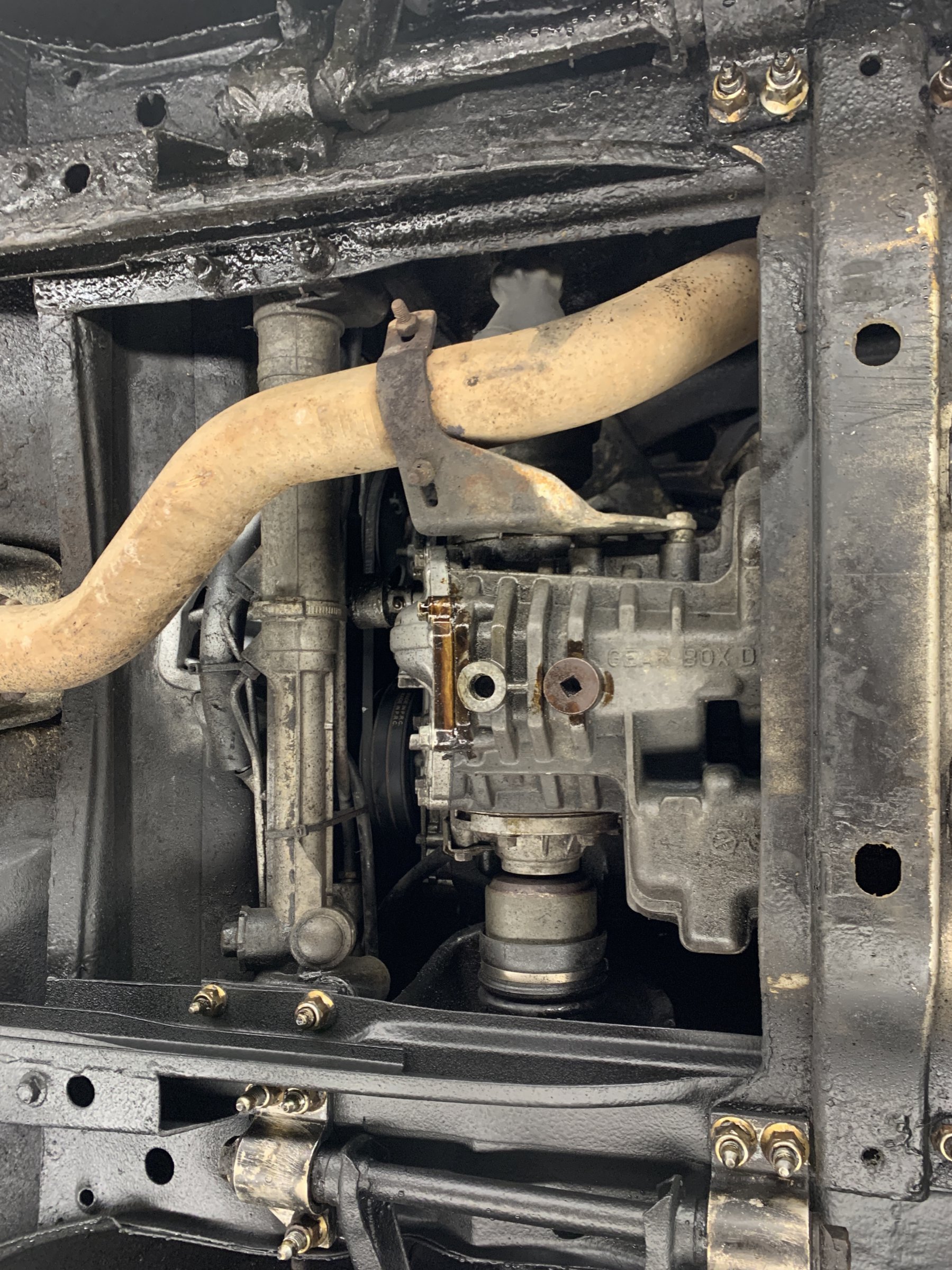

Die werksseitige Beschichtung ist nicht sehr üppig.
Der Bereich ist von unten gut einsehbar und damit gut zu kontrollieren, ich meine sogar einfacher als die Tunnel selbst.
Zusätzliche Bitumenschichten sollten dabei besonderes MIsstrauen erregen.
Im Zweifelsfall hilft ein stumpfer Schraubendreher um der Sache auf den Grund zu gehen.
Ja, klar abkratzen hilft bestimmt. Bei meinen eigenen Autos hab ich damit kein Problem. Bei einer Kaufbesichtigung ist das so eine Sache.
VG
Frank
Leichter Druck mit dem Daumen, wenn man es optisch nicht erkennen kann
Ja, das Geräusch ist unverwechselbar:rolleyes:

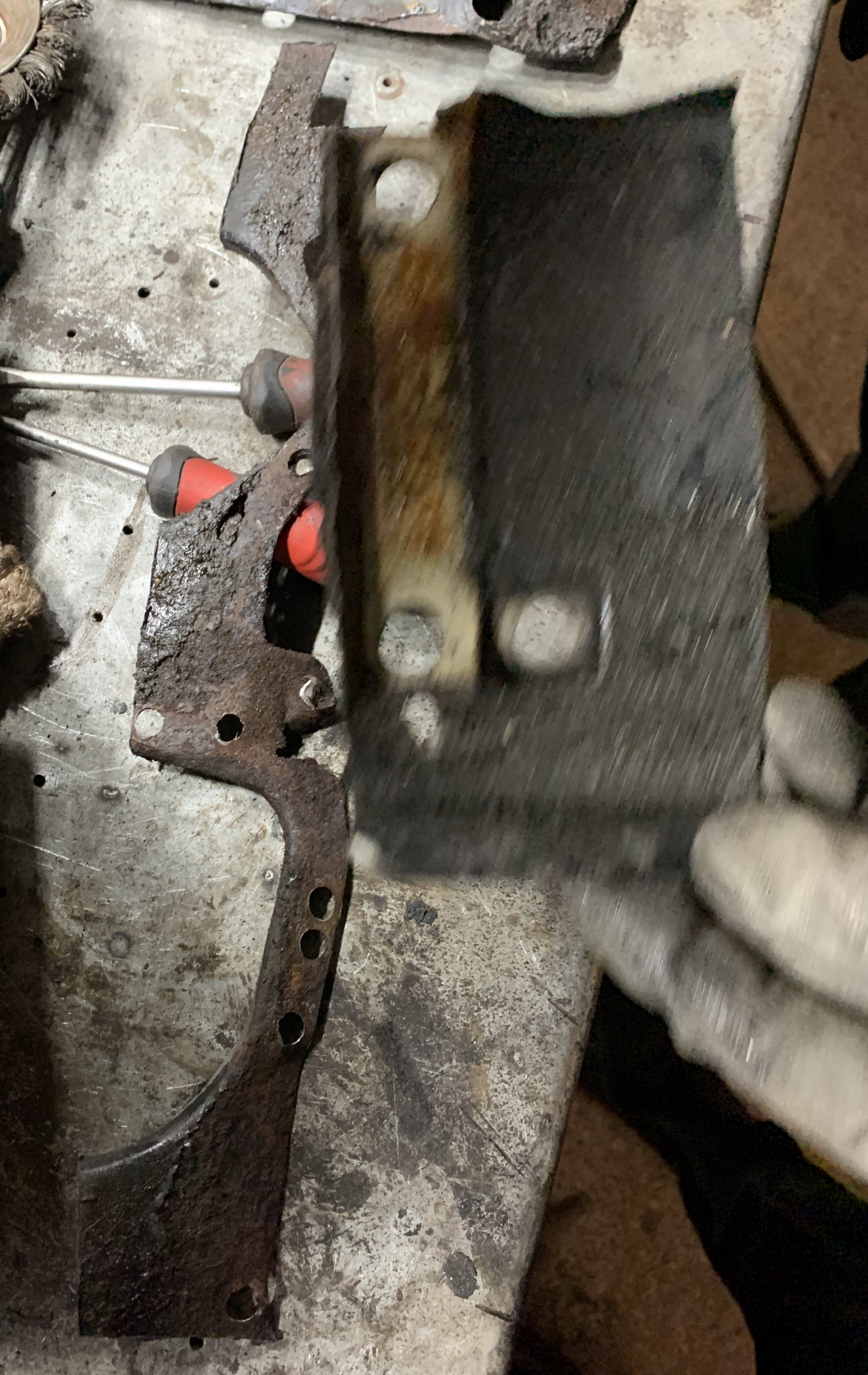

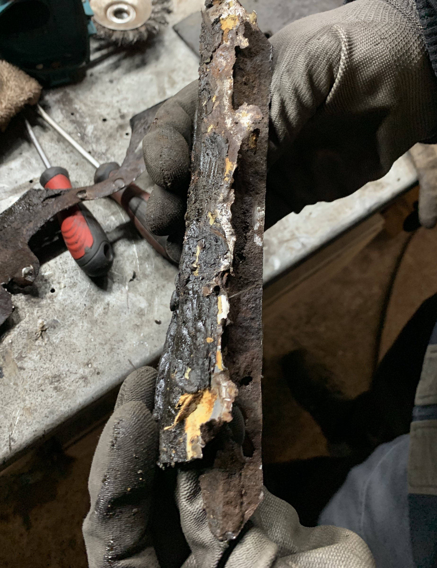

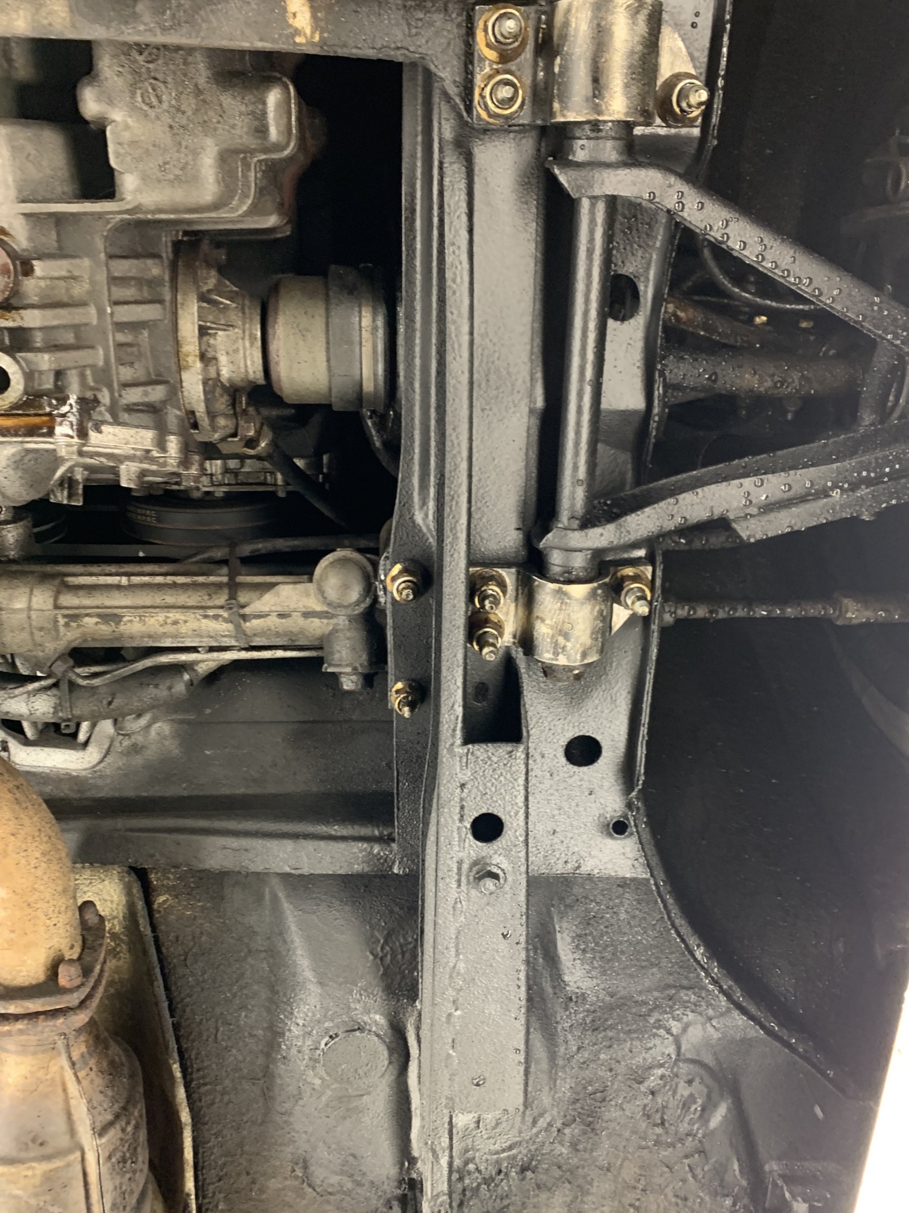

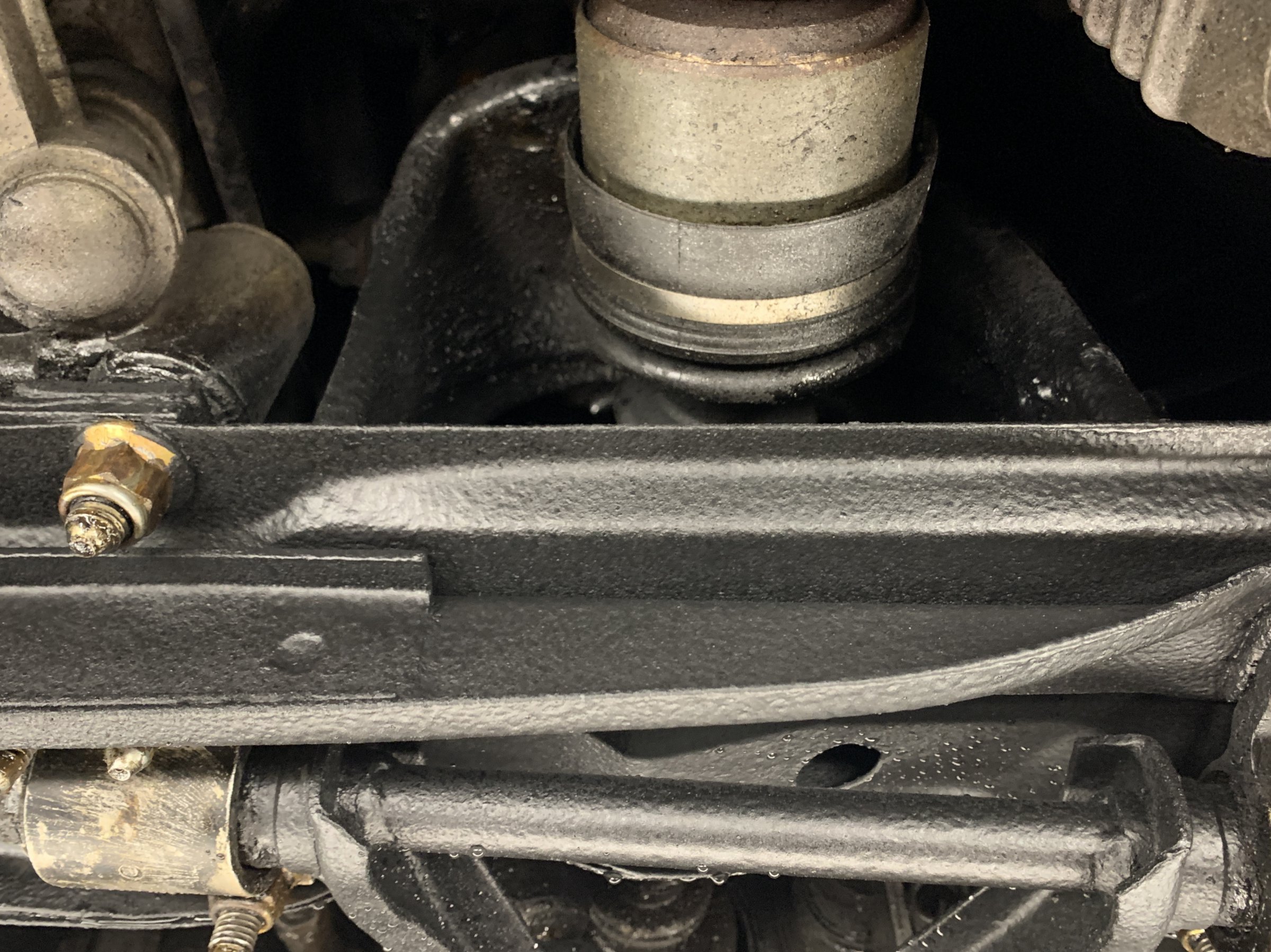

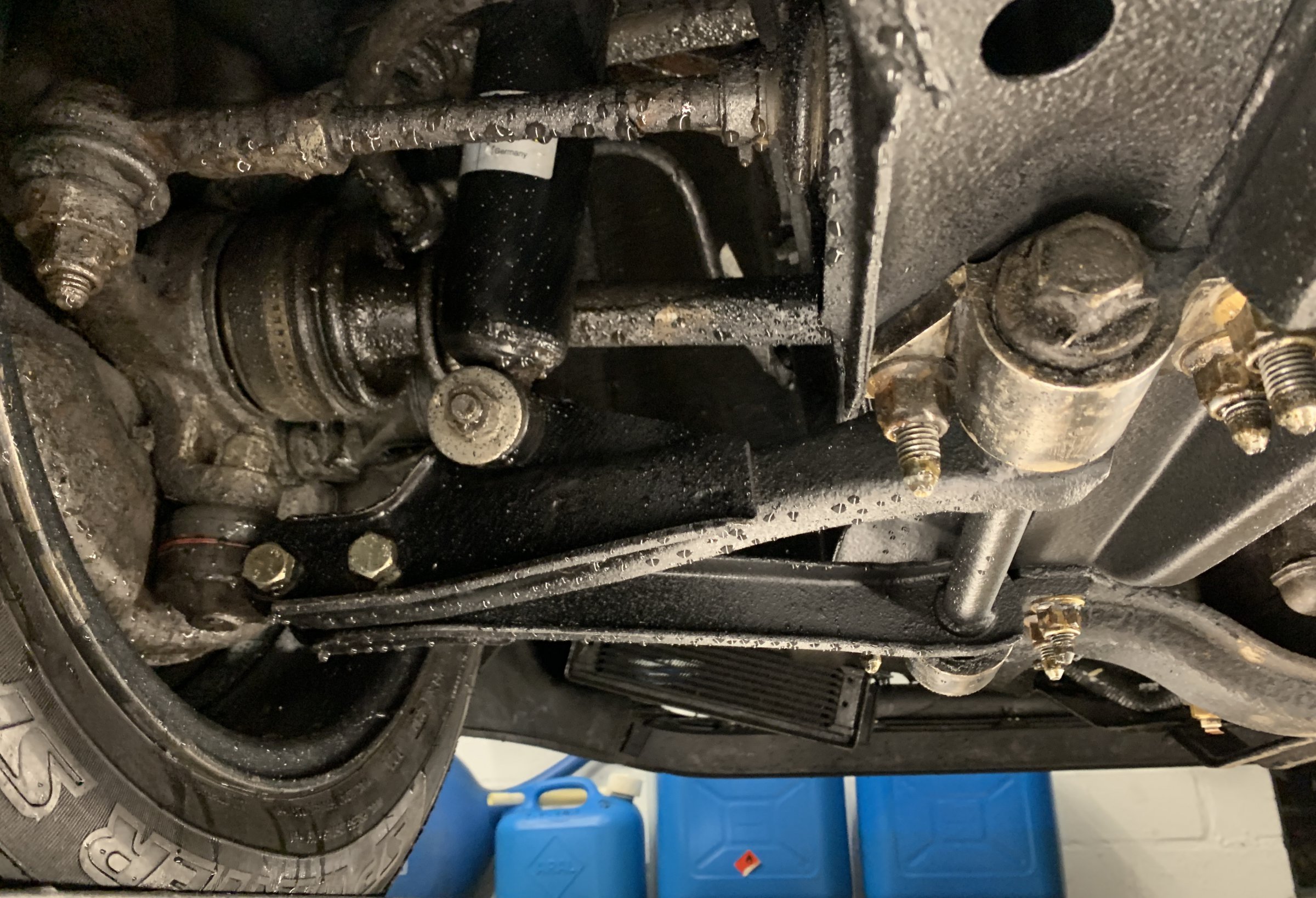

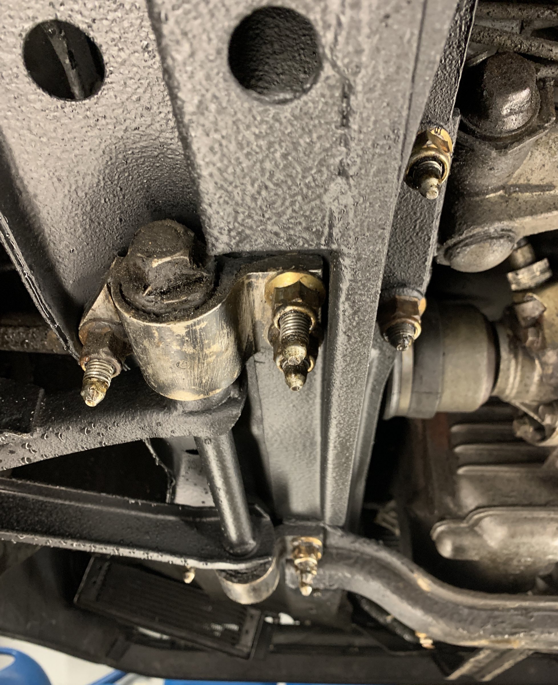

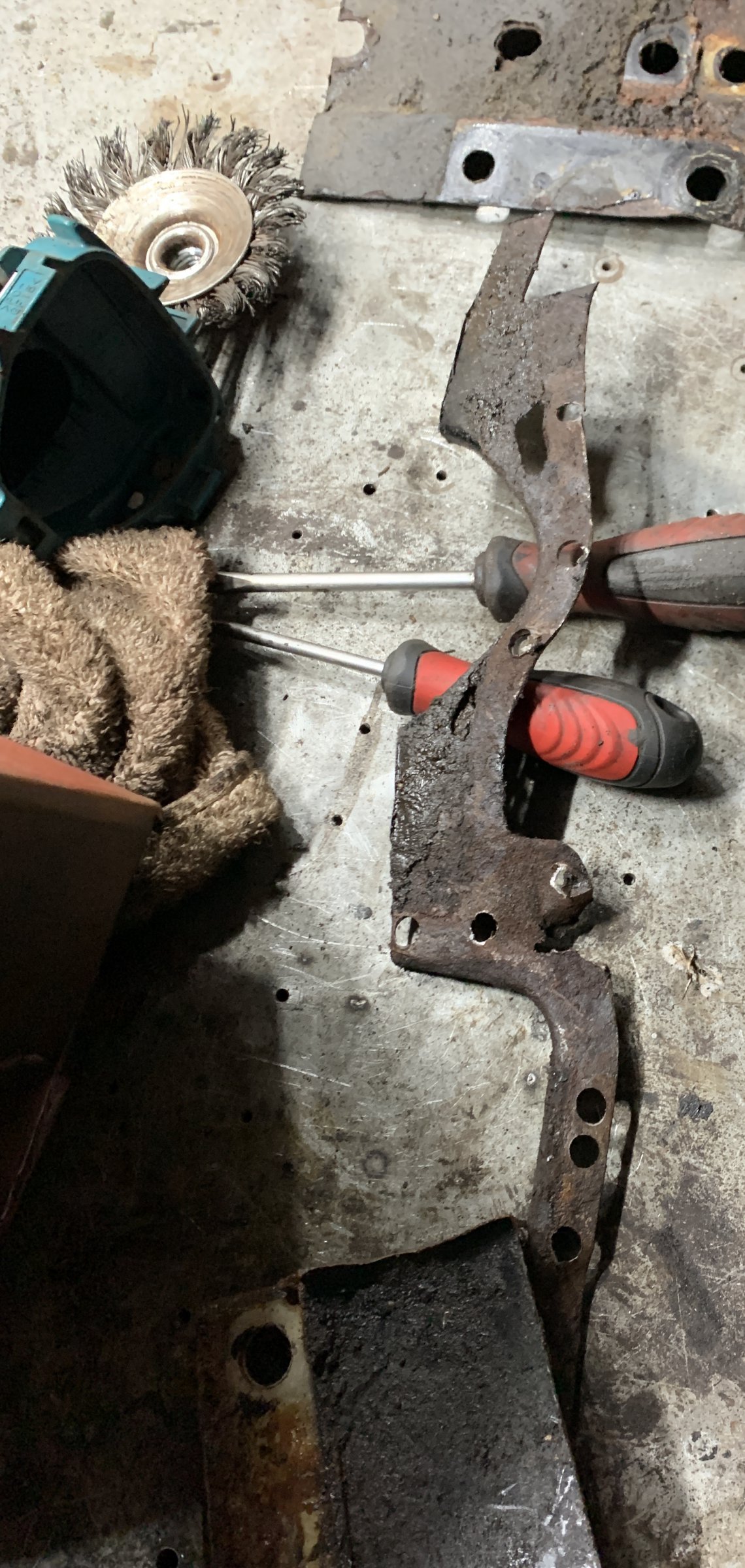

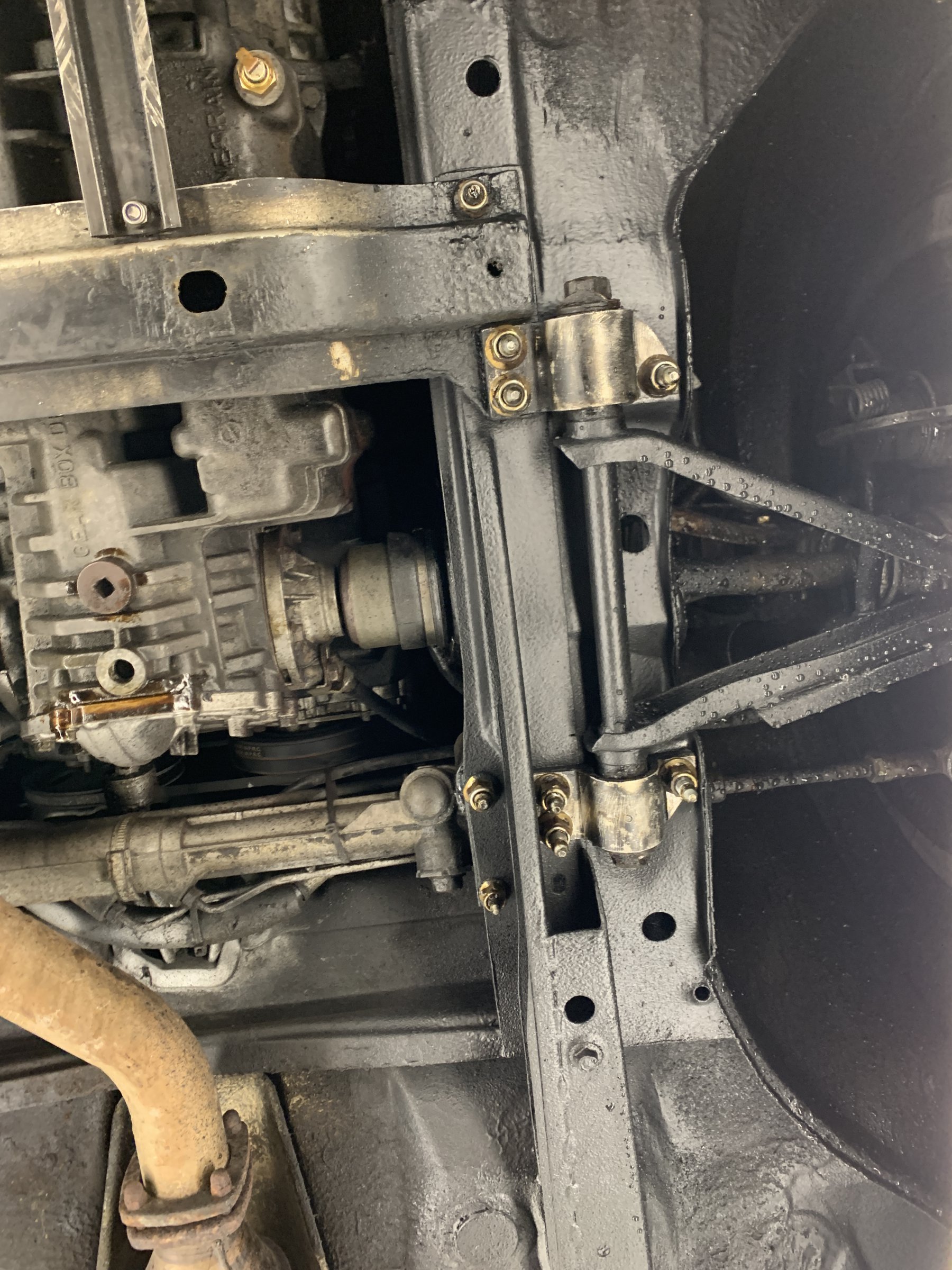

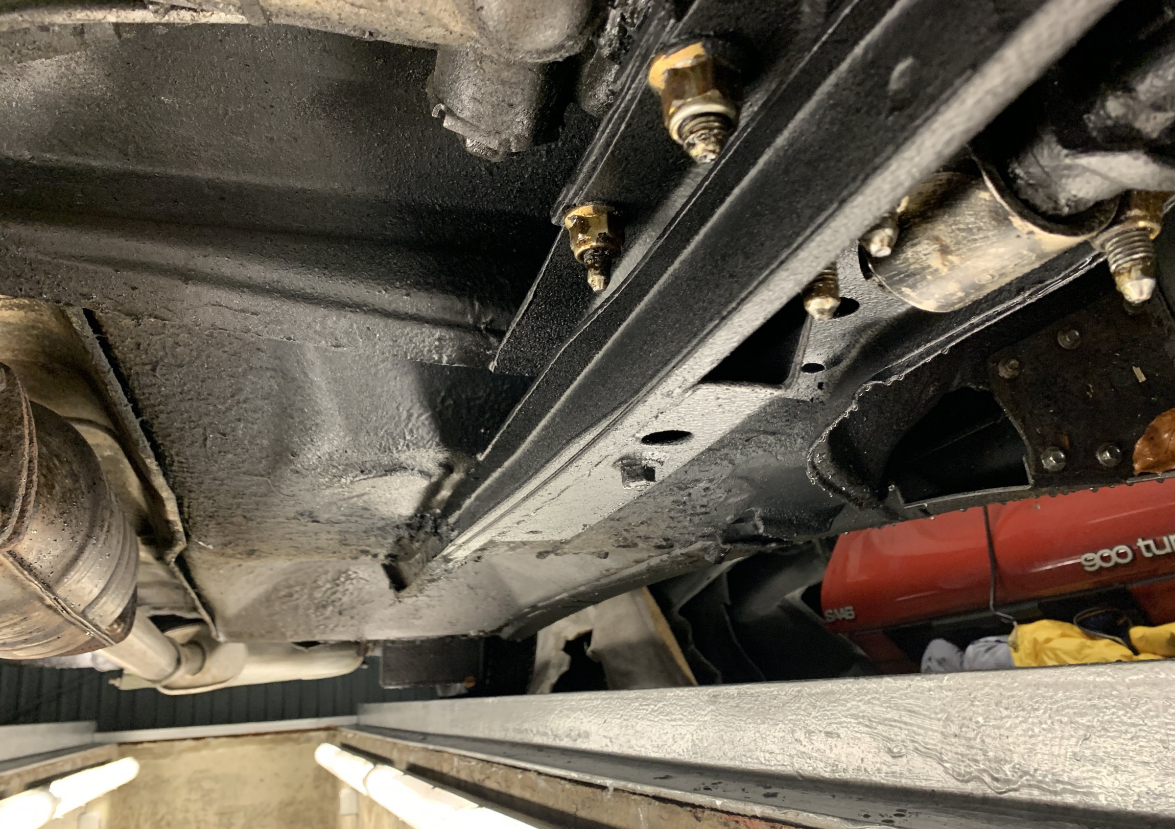

Saab zurück. Ich habe das Ausmass vorher nicht gesehen. Es gab auch keine Geräusche beim Drücken. Jedenfalls ist es jetzt ordentlich und sauber repariert. Nur die linke Seite ... rechts alles ok.
[mention=75]klaus[/mention] - ja, Bremsschläuche kommen jetzt ... liegen schon hier ...
Bearbeitet von HAGMAN
Sieht sehr gut aus!
Sehr schön - dann ist dort erstmal Ruhe für die nächsten x Jahre...
Ja, aber es hätte eigentlich nicht sein sollen,

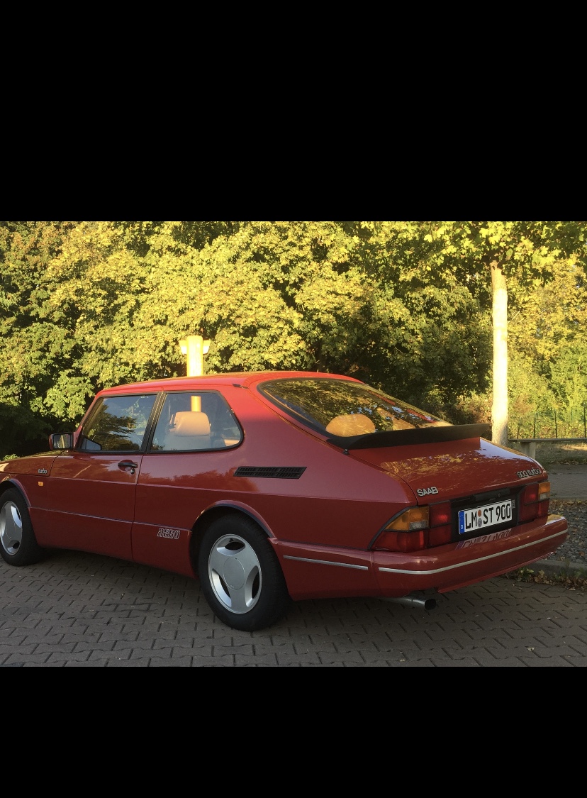

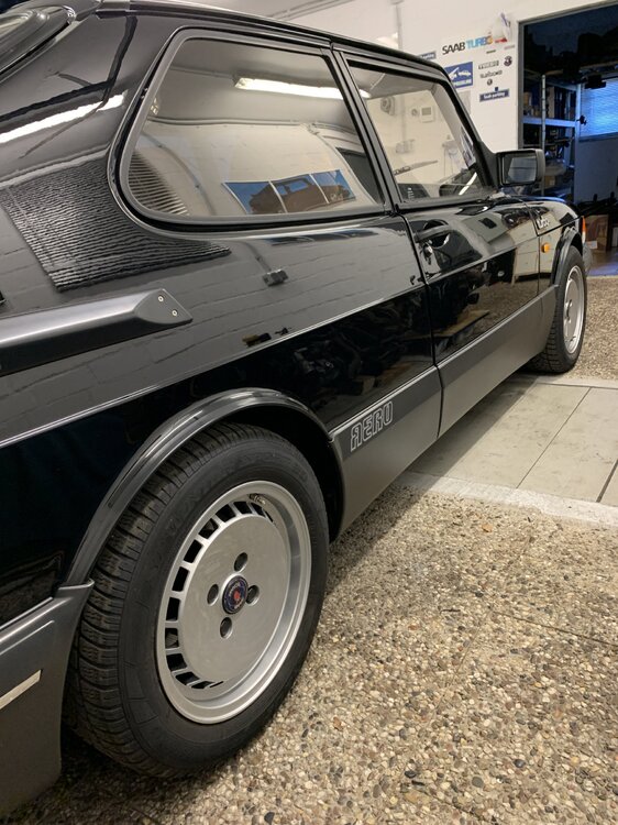

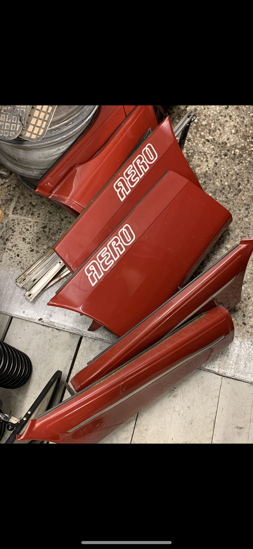

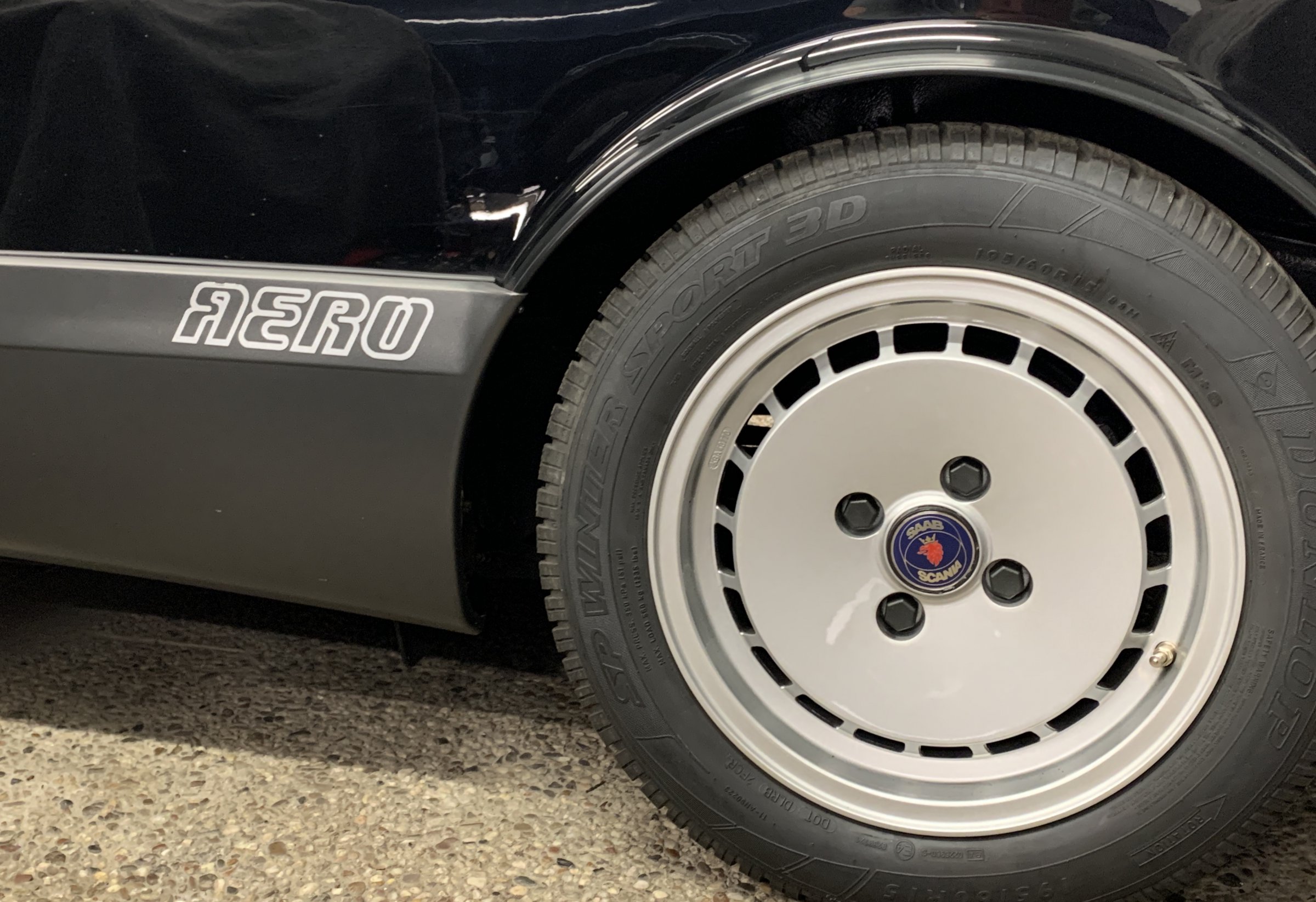

Als Erinnerung an den schönen roten 87iger 16 s aus der Schweiz / Frontschaden habe ich die Schweizer „Aero-Sonder-Sticker“ nachmachen lassen. Und an den 87iger 8VT aus der Schweiz geklebt. Macht den Wagen nicht ganz so brav und ist eine schöne Erinnerung an den tollen Teilespender (u.a. Beifahrersitz 16 s jetzt Fahrersitz 8VT).
Gut geworden!:top:
Das sieht richtig gut aus.
Klasse!

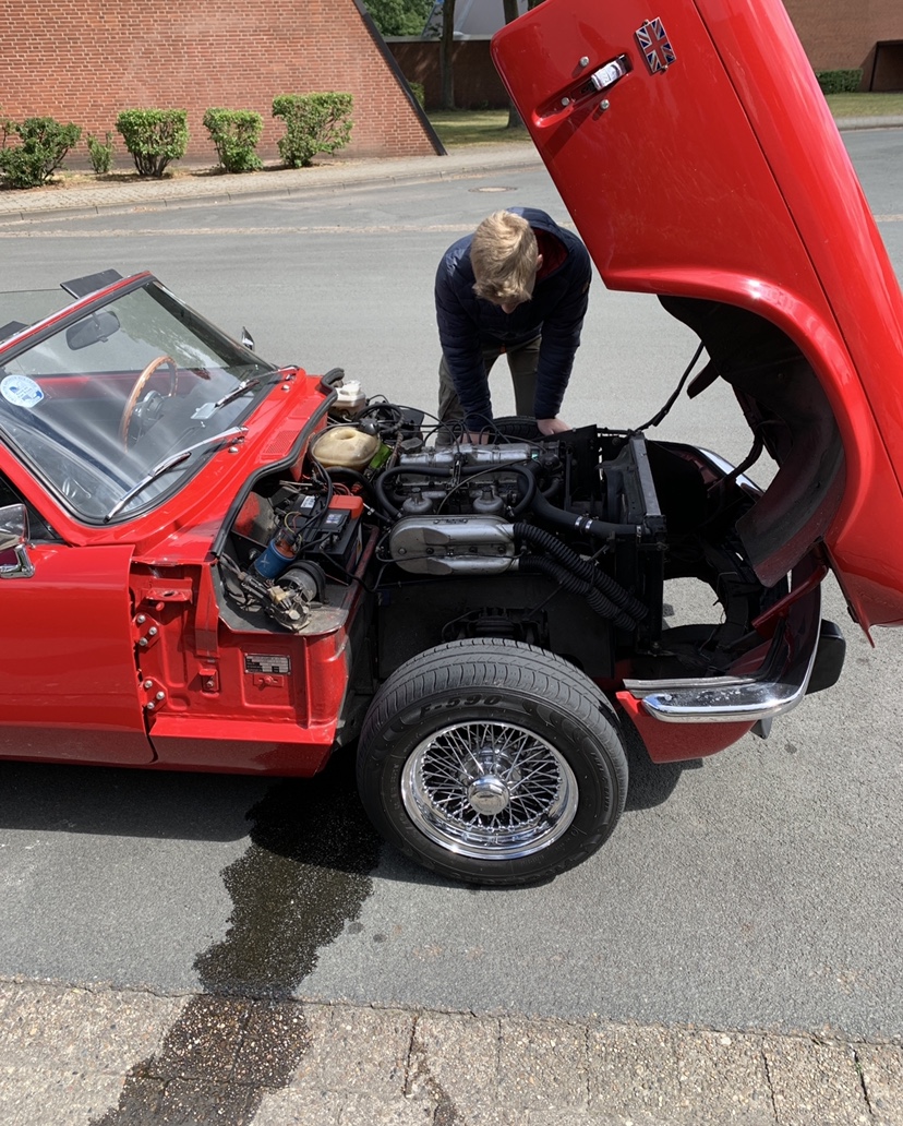

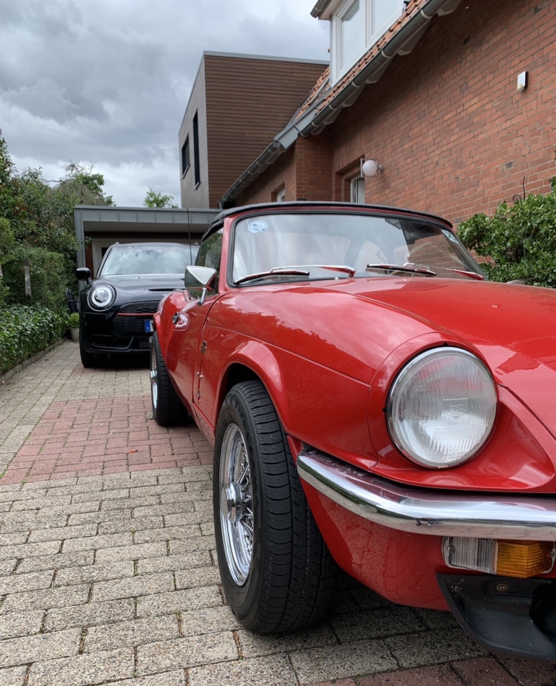

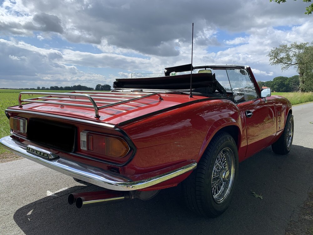

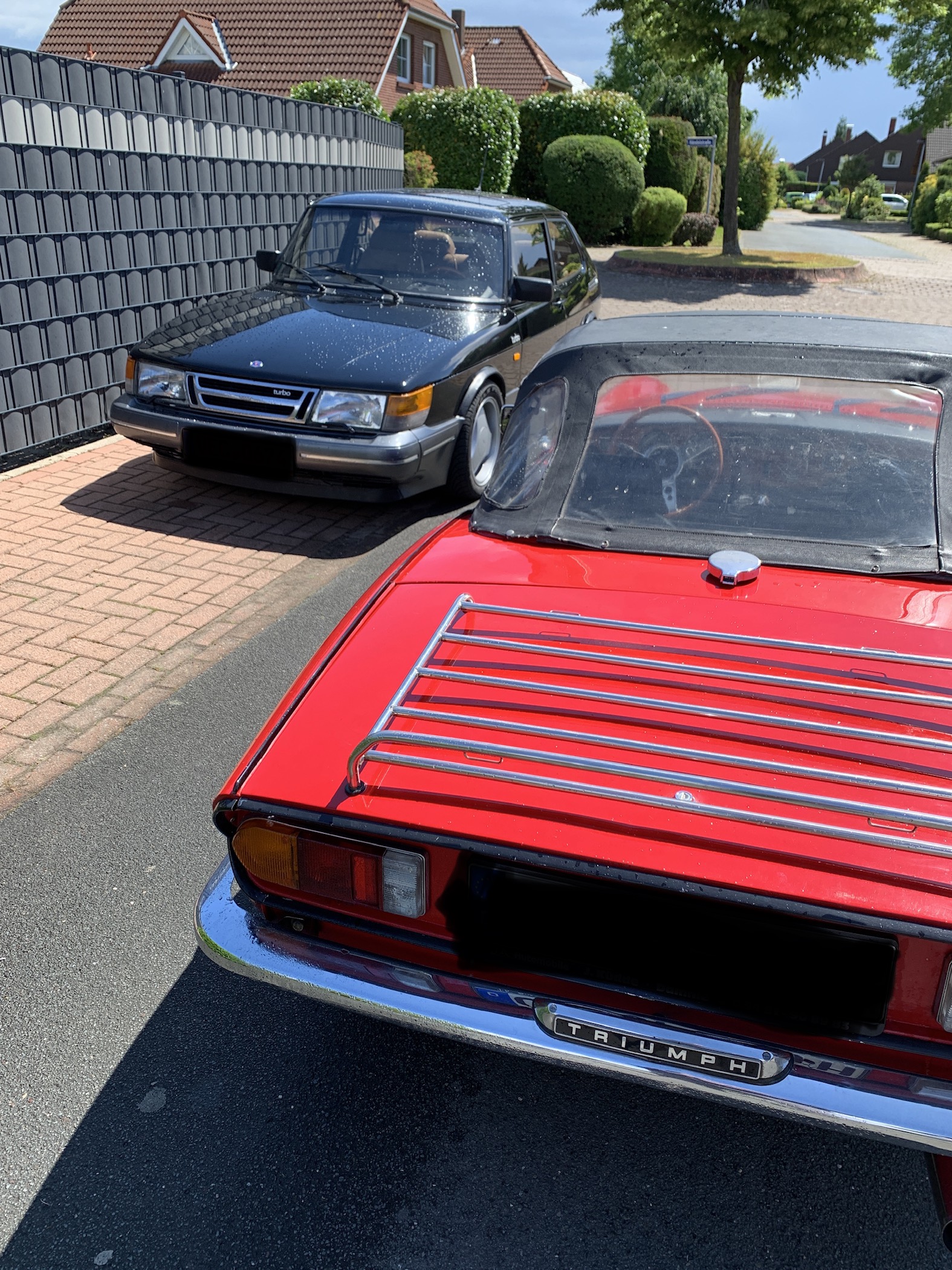

Saab gegen Spitfire - mal getauscht. Auch schön .... so ein enger kleiner Englönder.
Ich denke nicht das man nur Saab fahren sollte. Man verpasst was ..... auch wenn ich hinterher wieder froh war in einem effektiv nur 9 Jahre jüngeren (1989 vs. 1980) aber gefühlt um Welten modernerem Auto zu sitzen. „H“ haben beide. Kühlwasser wollte nur einer behalten (wer wohl ...).
Ich Bild nur der 16s ... den 8VT haben wir aber auch mal rausgeholt... und gegen den wirklich günstigen Cherokee XJ für ein Wochenende getauscht. Auch nett, jetzt ist er bei uns geblieben. Dafür muss wohl ein Saab mal weg.
Den späten Spitfire eines Freundes haben wir zu Studienzeiten neu aufgebaut, incl. Trennung vom Rahmen, Komplettlackierung und Revision der gesamten Technik.
Ist damals ganz gut gelungen, der damalige Besitzer hat ihn jedenfalls mmer noch. Aber das Fahren damit war nicht so mein Ding, Sitzposition, Fahrwerk, das passt Alles nicht so richtig.
Ein viel älterer Frogeye kann das fast Alles besser, den solltest Du bei Gelegenheit (und Körperlänge unter 1,80 :smile:) gelegentlich mal ausprobieren.

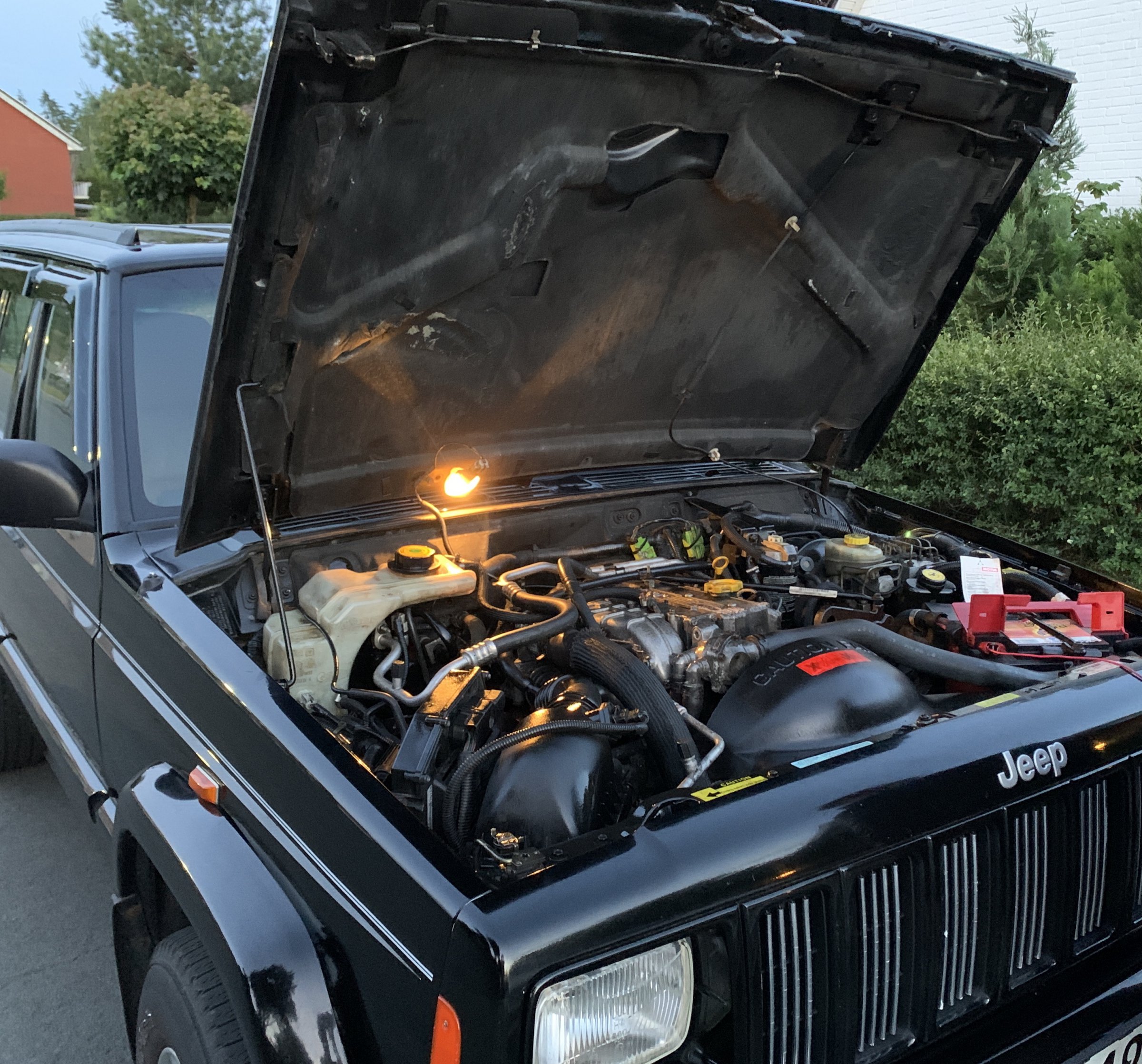

Aber im Moment muss ich ja den US Indianer kennenlernen..... Wirbelkammerdiesel mit vier einzelnen Köpfen und ohne Steuerkette/Zahnriemen, ganz andere Frostschutzmittel, eine mechanische Bosch-Pumpe, eine Lichtmaschine aus dem Bootsbau incl. Vakuumpumpe, „Dana 35“ Hinterachse, alles Neuland. Wie spannend.
