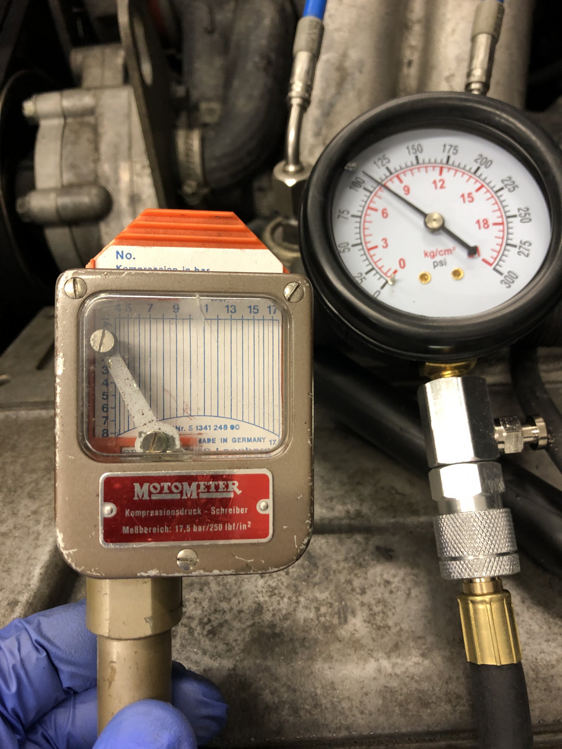

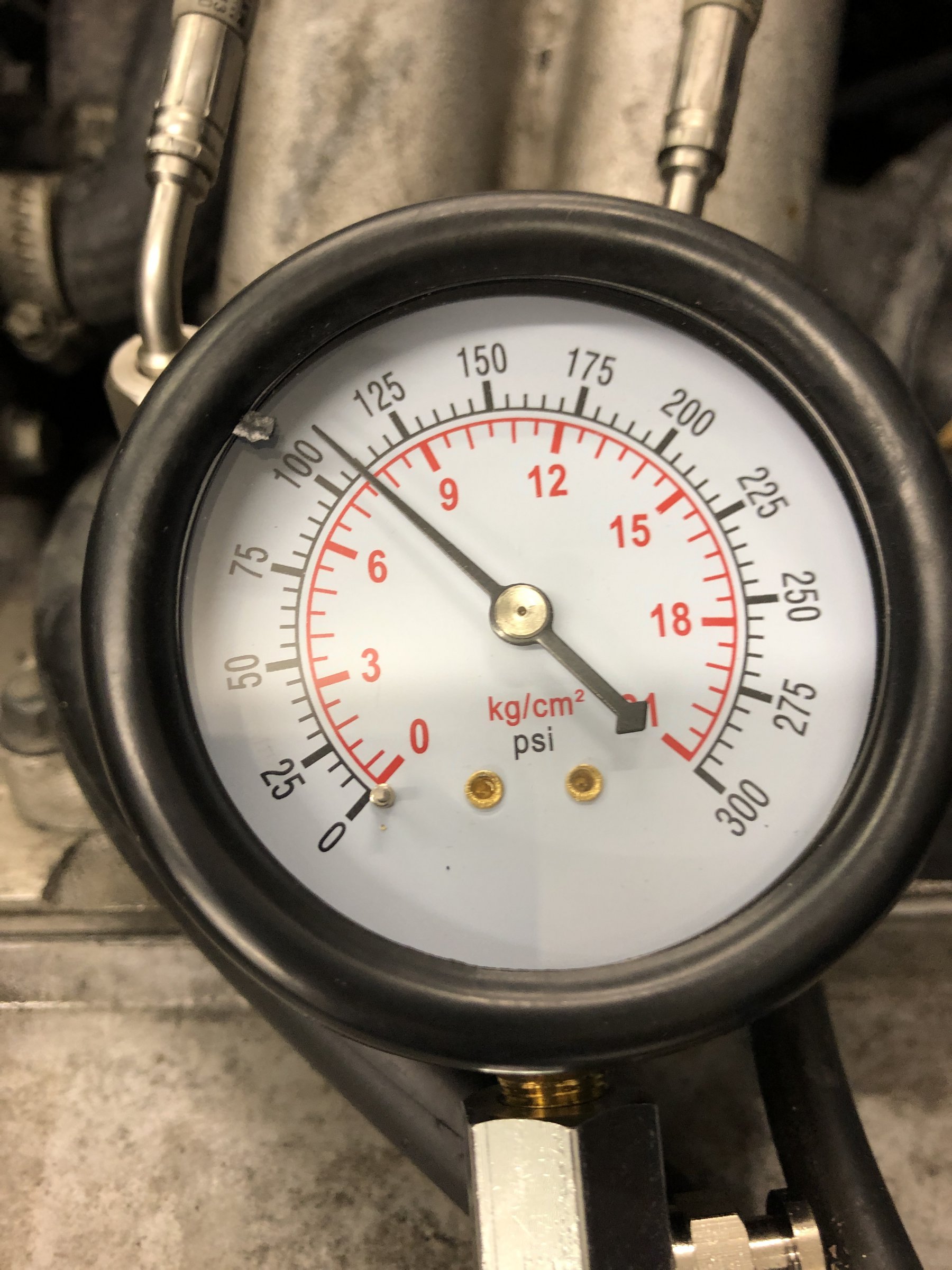

Heute mal eine andere Benzinpumpe rein ... aber er läuft immer noch viel zu fett ... kriege den nicht richtig eingestellt. Mein erster 8V T, dann noch mit Kat. Kompression kalt siehe Bilder anbei. Kriege das Kartengerät nicht ganz dicht ... so 9 bar stimmt wohl. Werde nach und nach alles mal tauschen, habe das ganze Zeugs schon gesammelt.

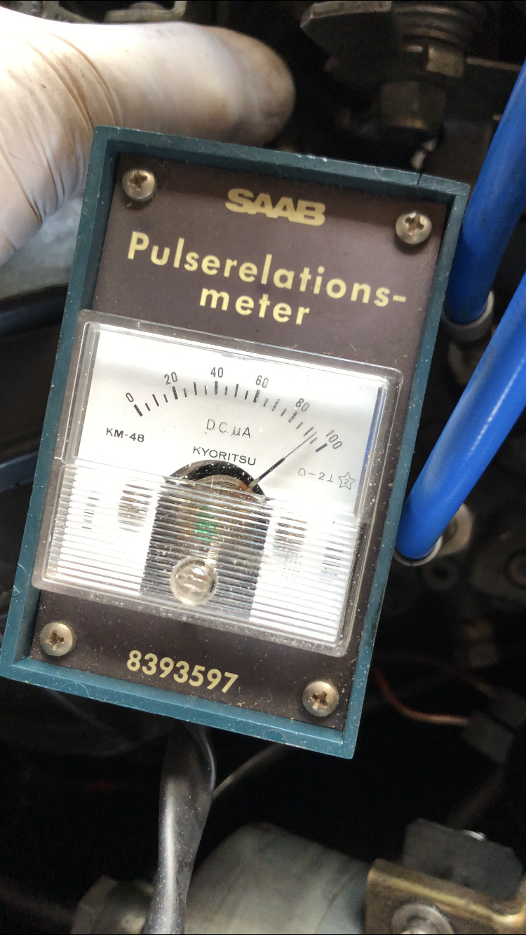

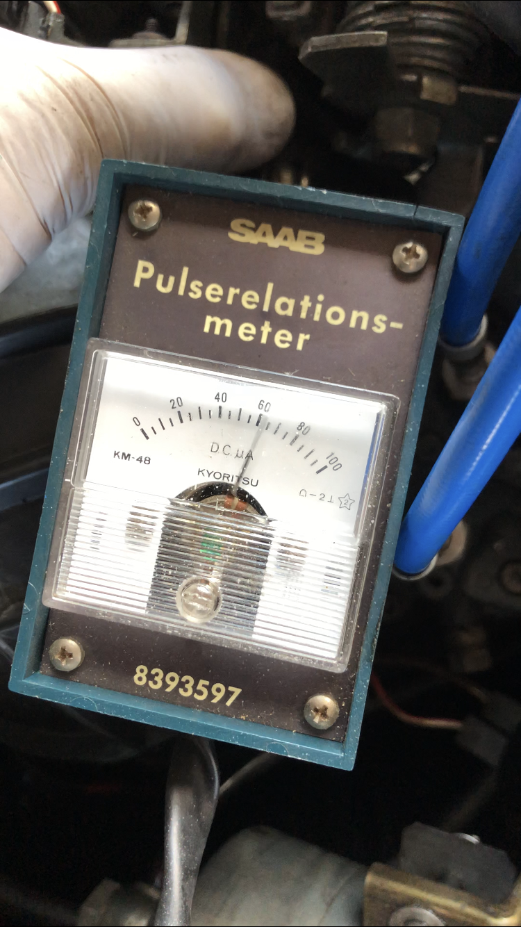

Taktverhältnis messen. Das sagt alles aus. Dazu braucht man auch nicht notwendigerweise das spezialwerkzeug von saab, nen oszi tuts auch.
Am besten von kalt bis warm messen, dann kann man direkt sehen in welchem zustand das taktverhältnis nicht mehr stimmt.

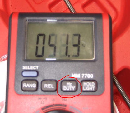

Ein Oszi ist für die Messung des Taktverhältnisses nicht erforderlich, das kann jedes Multimeter, das über eine entsprechende Frequenz-/Duty Cycle-Anzeige verfügt (das können auch preiswerte Modelle, hier z.B. vom Bauhaus):
Der Anschluss ist aber zu beachten...!

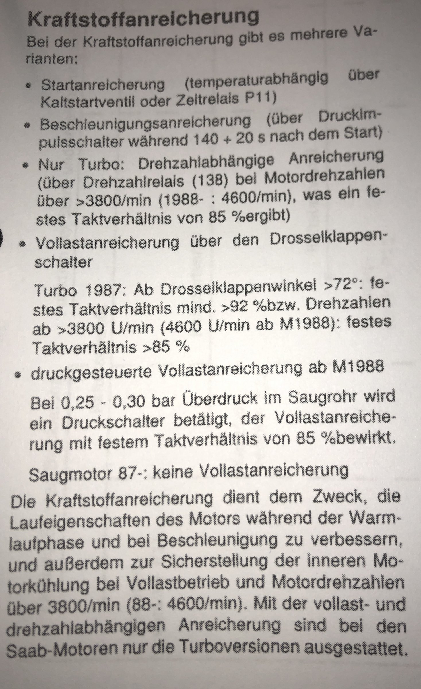

So einfach ist es (leider) doch! Mithilfe des Taktverhältnisses stellt man nichts ein, man diagnostiziert. Der warmup, bis zum Einsetzen der Lambdasonde, hat mehrere feste Taktverhältnisse für das anfetten des Gemischs im Kaltlauf. Da kann man über das Taktverhältnis sehr einfach z.b. einen defekten Thermoschalter feststellen. Auch im Warmlauf gibt es mehrere feste Taktverhältnisse für Anreicherung, z.b. bei Beschleunigung (nach Drehzahl, nach Drokla Schalter und auch nach Druck). Darüber kann man dann recht einfach die defekten Komponenten ermitteln. Erst wenn die ganze Regelung 100% läuft, erst DANN kann man einstellen. Eingestellt wird das Taktverhältnis bei warmem Motor, das es immer um die 50% rumpegelt. Und genau hier trennt sich dann auch die Spreu vom weizen, oder das Baumarkt Multimeter mit irre langsamem Display update, und das billige schnelle oszi ...
Die Taktverhältnisse weiss ich leider nicht aus dem Kopf, muss ich auch immer im WHS nachgucken ...
60% ist die Sicherheitsstellung bei defekter LambdaSonde, 92% ist Anreicherung über Drosselklappenschalter

Und ja, die genannten Werte für die Anreicherung sind so korrekt.
Die 60% werden auch eingestellt, solange der Temperaturschalter II noch unter 25°C misst.
Außerdem wird die Taktfrequenz auf 85% fixiert, wenn der Ladedruck bei nicht maximal geöffneter DK (unbetätigter DK-Schalter) über 0,25 ... 0,3 bar steigt.

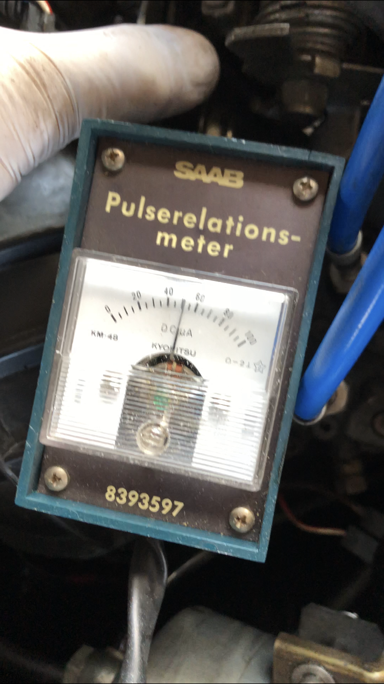

Drei Bilder bei warmem Motor :
2 Bilder zeigen das Pendeln zwischen 45-55. 1 1 Bild zeigt da. Drücken des Mikroschalters an der DK im Leerlauf.

Hatte vorher ein „Dwell-Meter“. Geht auch genauso gut .... 35 Euro in der Bucht. Hauptsache ich kriege das mal so langsam hin ... 8393xxx hin oder her. ... die Carbon-Badehose macht nicht den Schwimmer ...

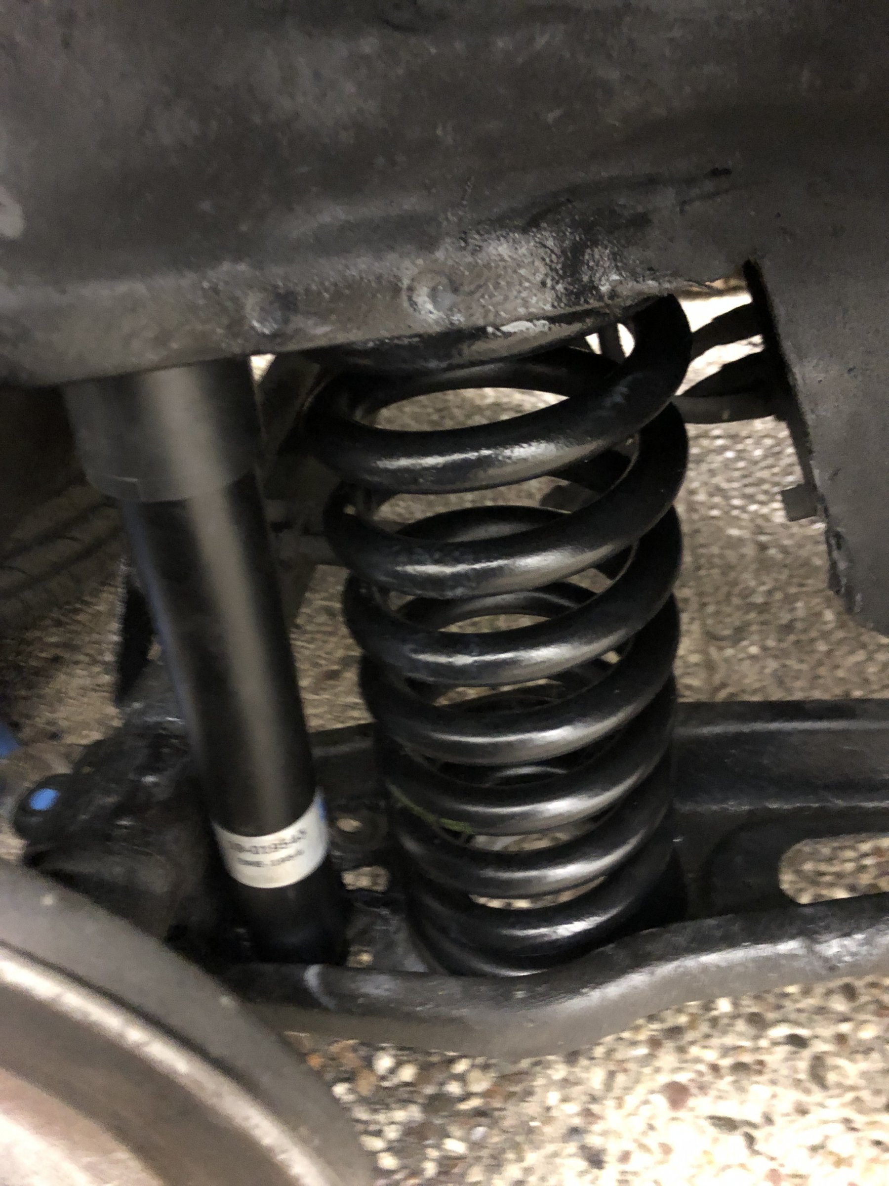

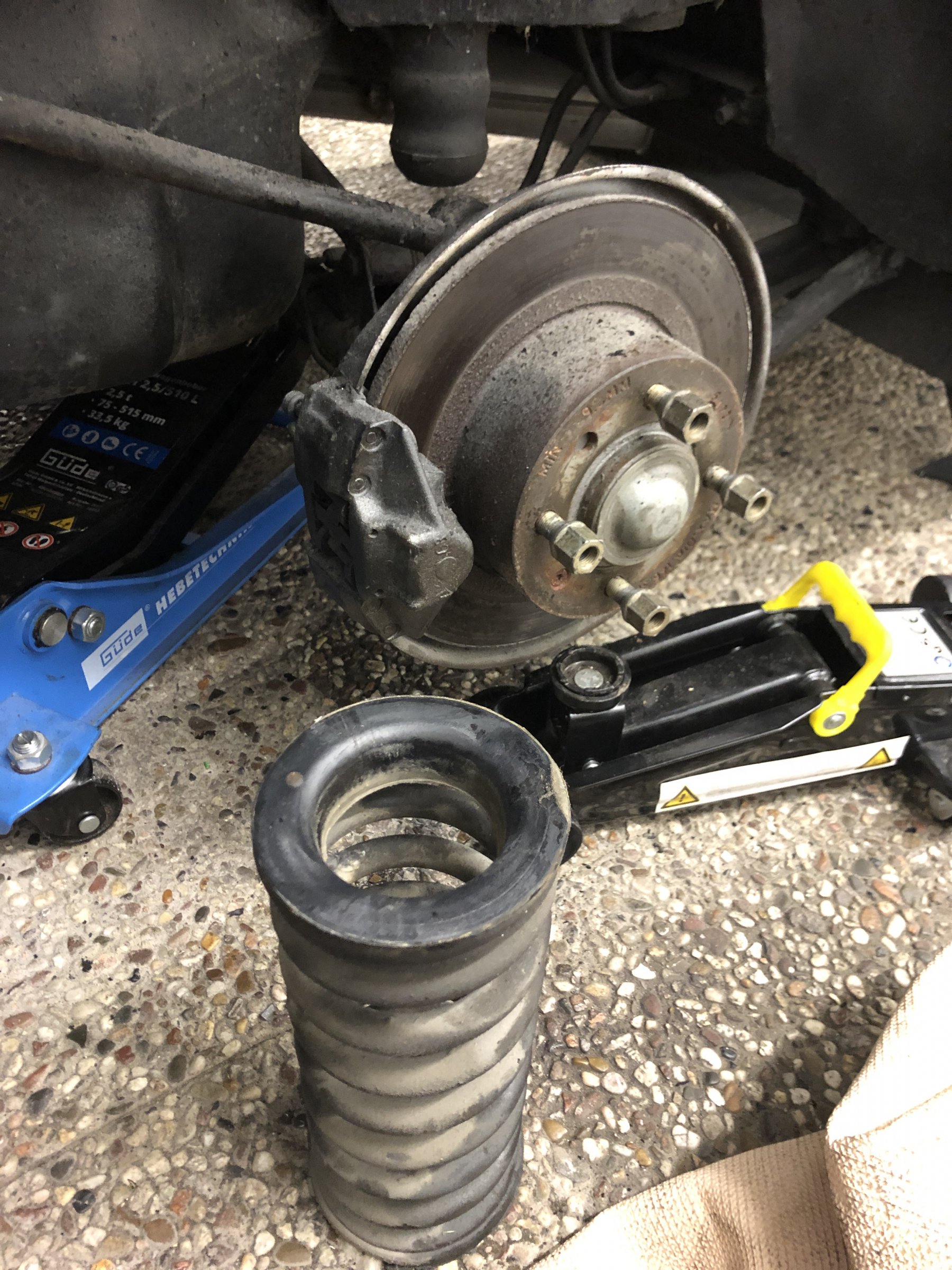

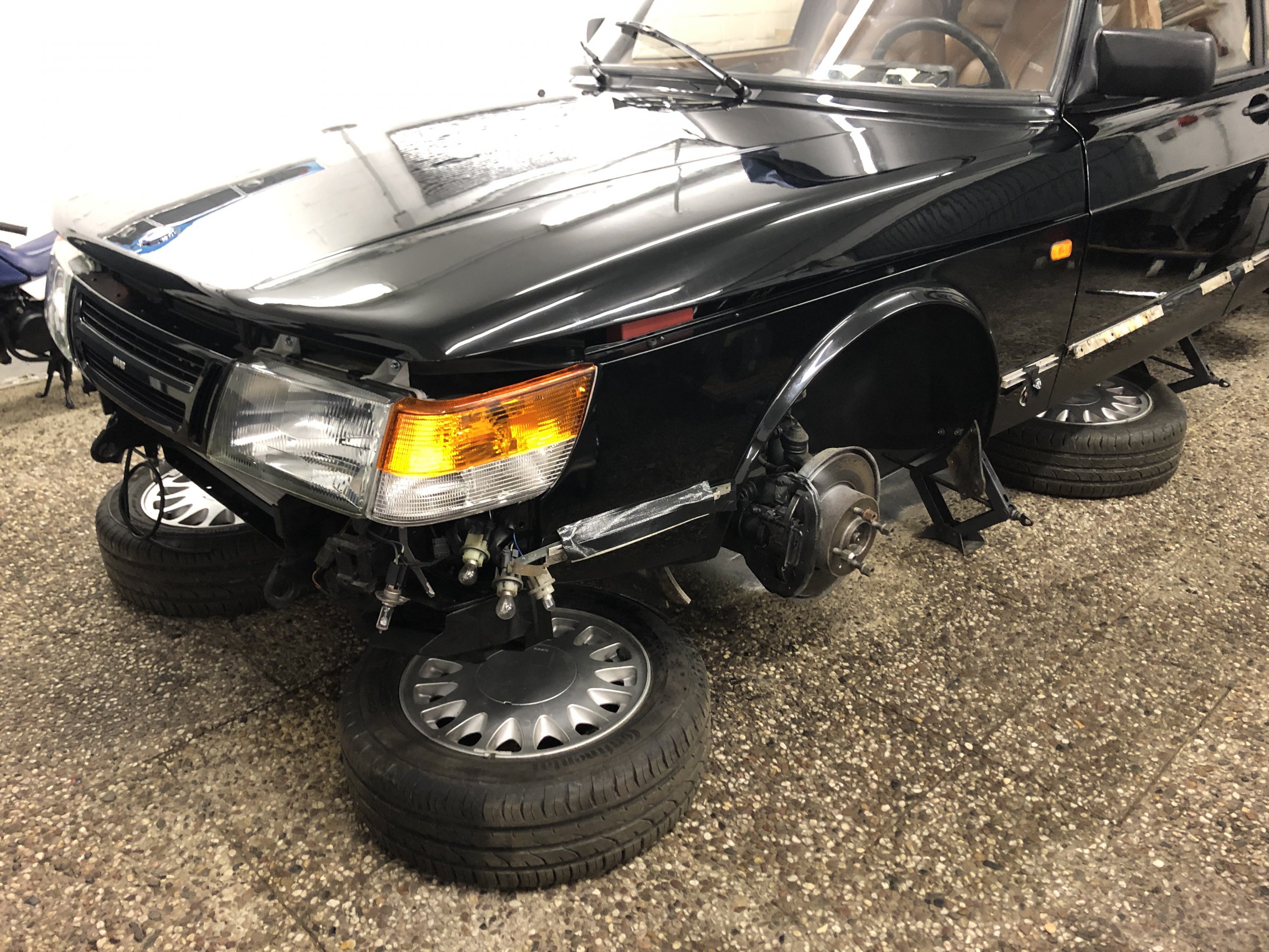

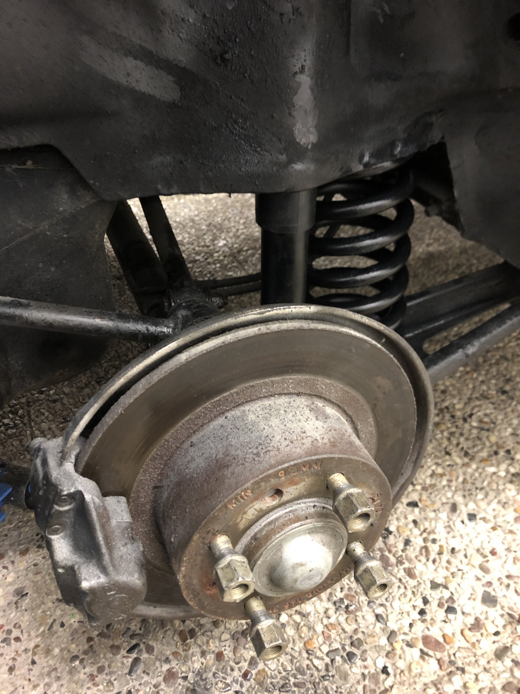

Der Lacker kriegt das Aero-KIT nicht fertig.

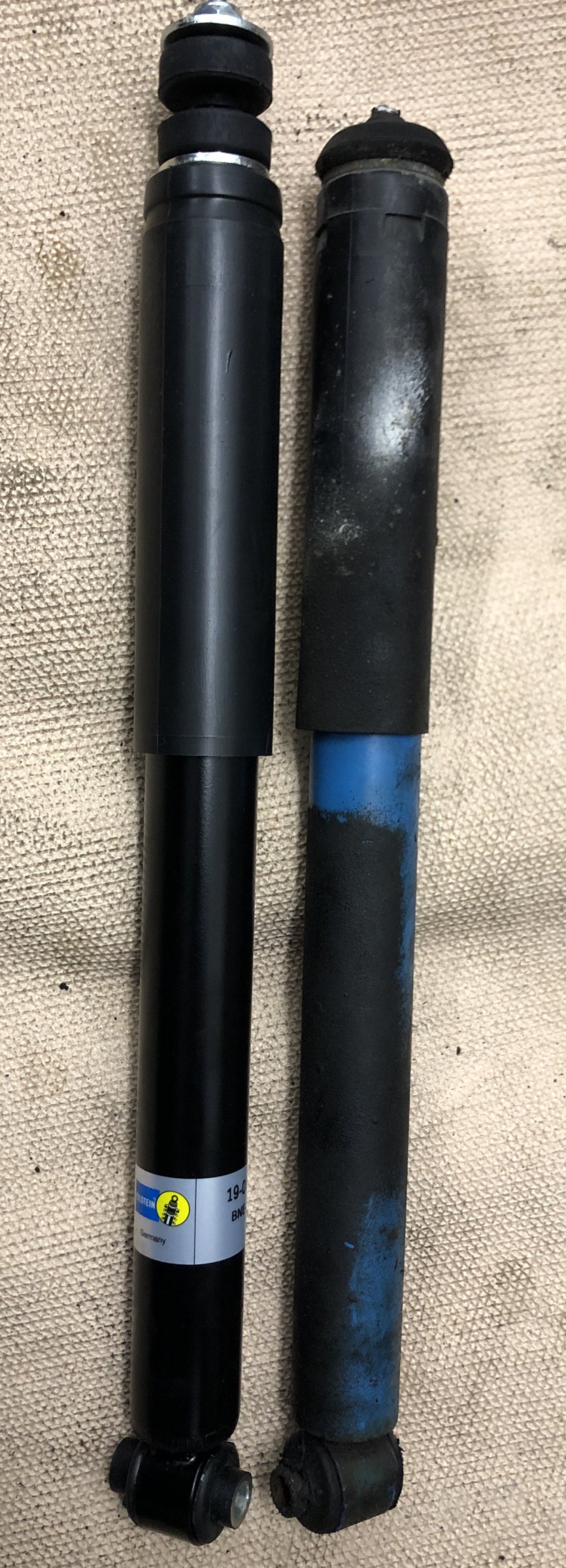

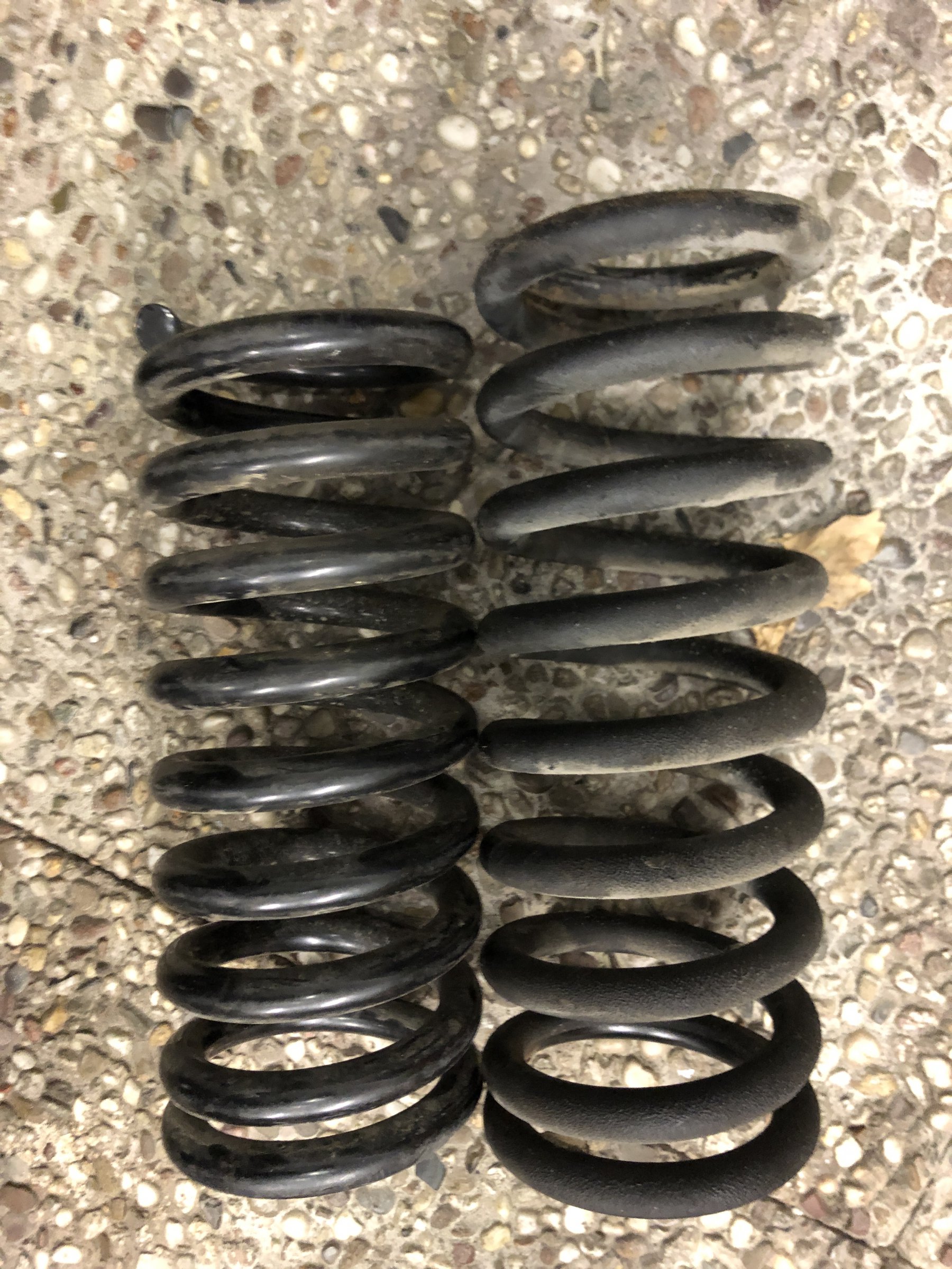

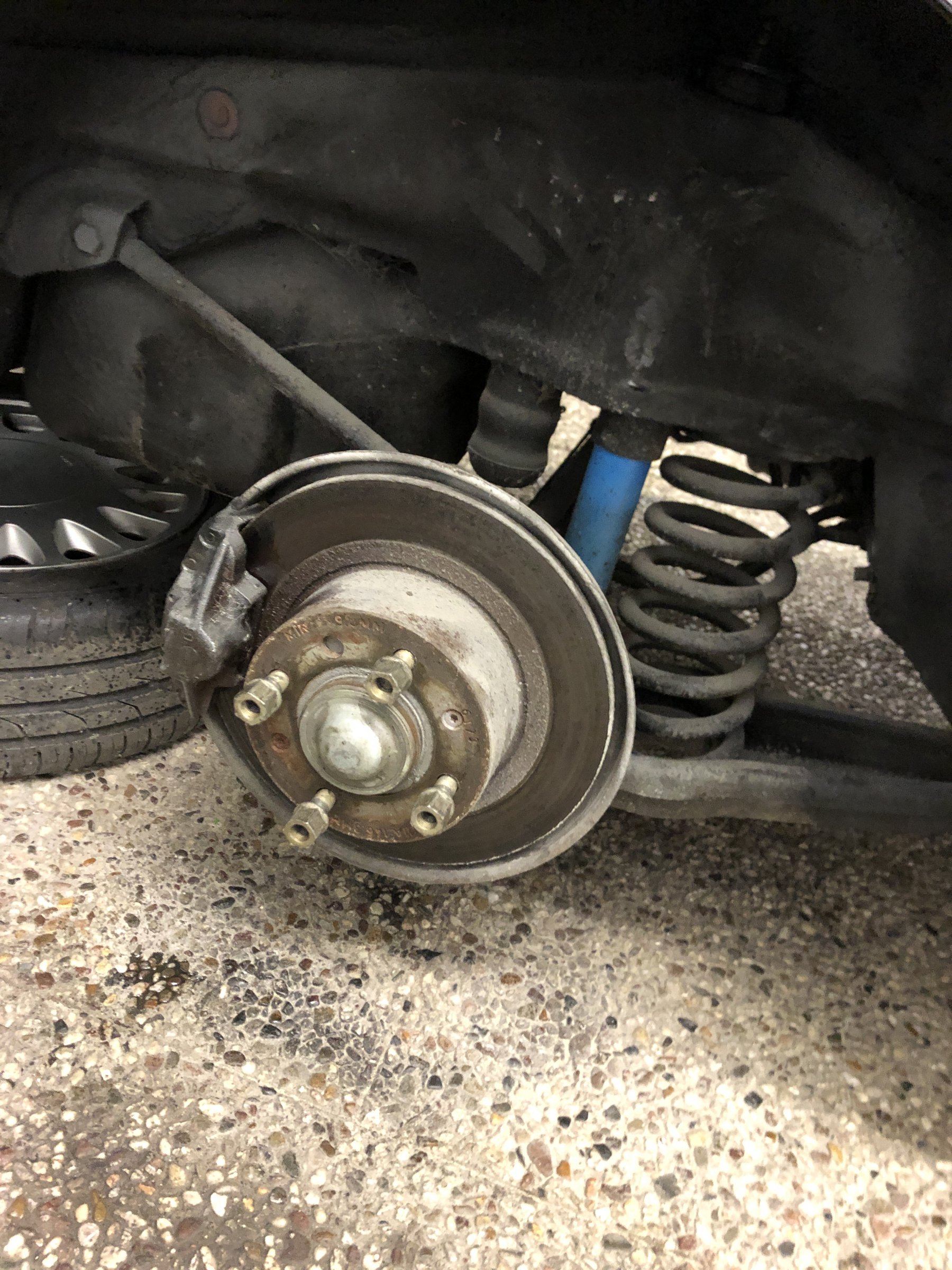

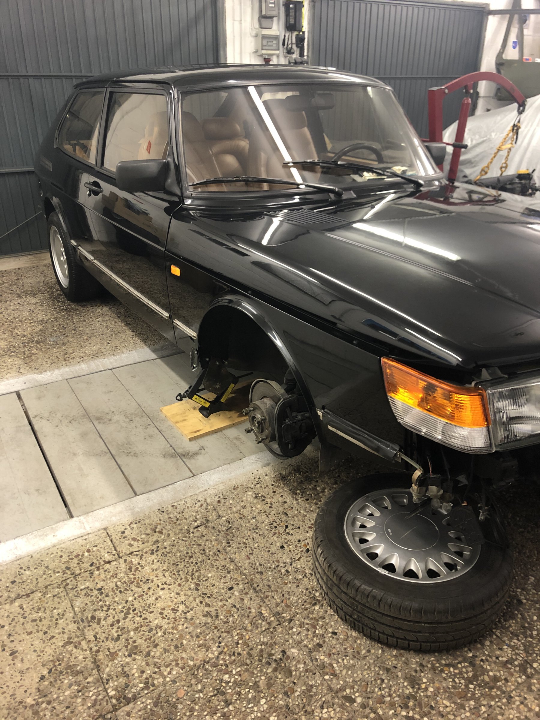

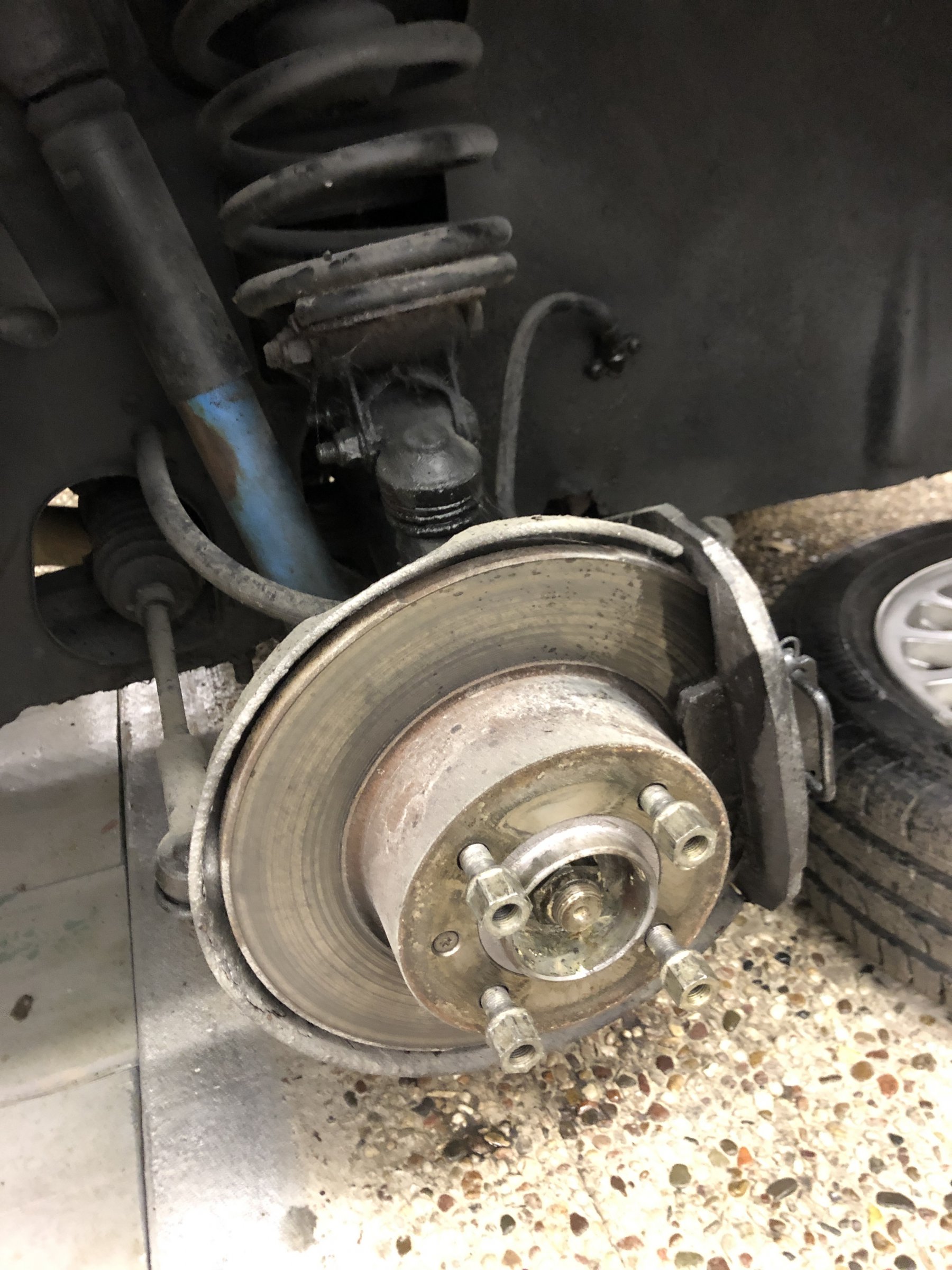

Also mal ran ans Fahrwerk : erstmal Lesjoförs-Federn & Bilstein-Stoßdämpfer hinten. Alte Dämpfer musste ich oben am Stab mit der Flex befreien - Mutter und Kontermutter super fest. Hoffen wir das das vorne mit den Dämpfern besser geht.
Auf die Federn vorne habe ich so gar keine Lust ...:eek::frown:. Sonst alles prima - einfach ein sehr rostfreier Wagen.:hmpf:
Bald geht es vorne weiter. Ich denke einmal „alles“. Federn-Dämpfer-Traggelenke-Spurstangenköpfe-Achsmanschettwen-Bremsschlöuche.
