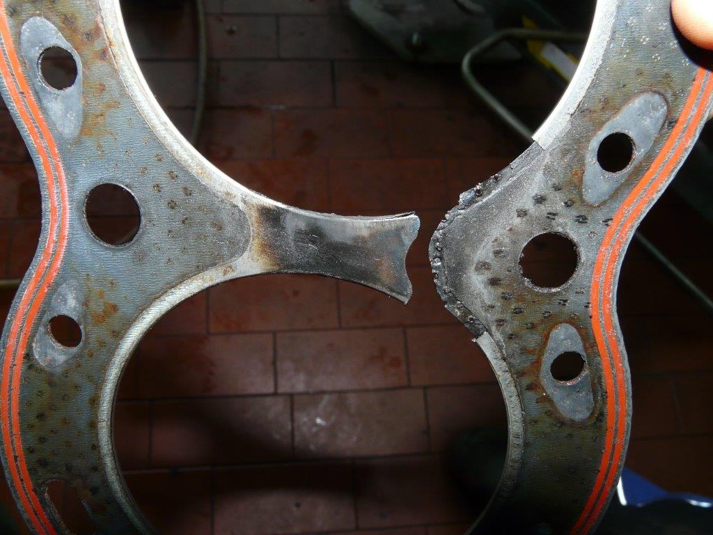

Mein Kat hat es überlebt, allerdings sah die ZKD anschließend so aus:
[ATTACH=full]165513[/ATTACH]

Waren die Zündaussetzer hier Ursache für die defekte ZKD oder eher einer der Auslöser?
Ich hätte eher Auslöser vermutet, im Sinne von: Die ZKD war schon vorher nicht mehr die Beste...
Nach einem plötzlichen Riss sieht das in meinen Augen nicht aus...
Der Auslöser war, meine ich mich zu erinnern, ein defektes Zündkabel. Die dadurch entstandenen Fehlzündungen haben dann die ZKD an der Stelle weggebrannt.
Mmmhh...wie sah der Motor denn aus? Kolbenboden und Zylinderkopf/Ventile???
Eine durchgebrannte ZK-Dichtung wegen Zündaussetzern habe ich noch nicht gesehen. Wohl aber durchgeschmolzene Kolben oder Ventile.
Ich denke bei der Dichtung eher an Überhitzung durch Dauerfeuer auf der BAB oder Anhängerbetrieb mit Vollgas.
Ich hätte auch gedacht, dass sich ZKD-Defekte langsam ankündigen, die Symptome oft jedoch vernachlässigt oder nicht wahrgenommen werden.
Meine wurde bereits bei 100-110TKM gemacht. Der Motor lief davor in den ersten Minuten sehr unrund und ist zuletzt teilweise auch ausgegangen. Bei warmem Motor war dann alles OK.
Die Diagnose "Anfangstadium einer defekten ZKD" kam von einem Saab-vertrauten freien Schrauber. Ich habe ihm geglaubt und die Kostenkröte geschluckt.
Alles Tip Top der verichtet weiterhin seinen Dienst (ist übrigens ein B201 TU)
Ist in der Tat kein "übliches" Phänomen, daher ist die ZKD auch in der Kuriositätenvitrine der Werkstatt gelandet.
Einen Anhänger hatte ich erst 1x an dem Wagen und das war nach dem Schaden. Dauerfeuer? Ich bin den Wagen noch nie schneller als 180km/h gefahren und das vielleicht nur für 30s. Sonst "schleiche" ich gemütlich mit 130-140km/h über die BAB.
Was ich damals nicht hätte machen dürfen, war das Ruckeln auf der Autobahn zu ignorieren und zu versuchen mit Druck auf das Gaspedal die schwindende Leistung zu kompensieren....möglicherweise hatte das einen ähnlichen Effekt wie "Dauerfeuer"
Das sollte aber einem gesunden Motor mit gut funktionierenem Kühlsystem nichts ausmachen. So habe ich mit meinem 9k schon oft meine Wohnkiste über 1000km am Stück (!!!) der Länge nach auf der Autobahn durch Deutschland geschleppt, und das meistens mit Tempo 100, auch mal heftigem Gegenwind und entsprechend stark durchgedrücktem Gaspedal. Und das hat ihm rein gar nicht geschadet, er schnurrt auch jetzt bei aktuell über 330tkm immer noch wie ein Kätzchen bei Ölverbrauch gleich Null! Ok, die große Kettenkur samt Tausch der KW-Lager hat er schon hinter sich, aber darauf hat ja das Schleppen der Wohnkiste keinen Einfluss. Die Kettenkur und der Lagerwechsel waren übrigens rein prophylaktisch, das sah alles noch sehr gut aus :smile:
Ist da der 9-5 vielleicht wesentlich weniger standfest als der 9k?
[mention=3480]Saabfreund[/mention] Die Dichtung im 9-5 ist nur noch eine dünne beschichtete Blechdichtung. Sobald sich die ZK-Schrauben setzen, wird diese Dichtung undicht.
Öl-Leckage oder Wasser-Leckagen nach aussen sind da keine Seltenheit.
Verzieht sich der Zylinderkopf nur ein bißchen, kann es zum Durchbrennen zwischen den Zylinderbohrungen kommen.
Beim 9000 ist die Dichtung noch eine Pappdichtung mit Blech-Einlagen.. Die brennen auch irgendwann durch, aber sind längst nicht so empfindlich wie die dünnen Blechdichtungen im 9-5. Meine 9000aero haben allesamt über 300.000km gelaufen, ohne den Motor aufgemacht zu haben. Erster Lader, erste ZK-Dichtung...nur die Steuerketten hatte ich frühzeitig neu reingezogen (ohne Gleitschienen und ohne Ausgleichswellenkette!) Habe übrigends auch einen Wohnwagen. Und bei normaler Belastung funktioniert das auch ganz gut, wenn die 1800kg hinten dranhängen. Nur bei 15% Steigung in den Alpen oder Pyrenäen will er nicht wirklich. Geht nur mit Pausen zum Abkühlen.
Aber wie können sich die denn setzen, die stehen doch unter Spannung im elastischen Bereich :confused:
