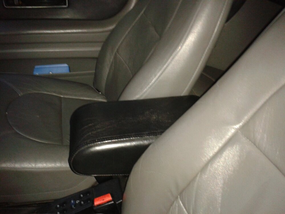

Weil aber die 900-Mittelkonsole sehr flach ist, liegt damit das Sitzgestell auf der Konsolenseite offen.
Und deshalb lieber nicht 1:1 tauschen, da sind noch weitere Arbeiten am Bezug zu machen, sonst hast du ein unschönes Endergebnis!
So einfach ist der Umtausch dann doch nicht....
vglsitze-1.jpg.a6883dd92bf71aff136534d892937783.jpg Ja, verstehe! Leider sieht man auf dem Foto nicht deutlich wie lang die Lehne ist. Der Verkäufer vom rechten Sitz würde mir die Sitze sogar abziehen und mitsamt Polster schicken. Aber - lieber vorher messen! ,)
Gibt es denn ein Modelljahr beim 9000 ab welchem die Lehnen passen?
Bearbeitet von Darowi
Die Lehne ist nicht der Punkt, es geht um die seitliche Sitzwangen.
Und esn stellt sich die Frage, ob Du die im 900 nie verbauten Kopfstützen haben möchtest.
IMG-20171122-WA0019.thumb.jpg.d82af7cae579271569d7ae3520b399cf.jpg IMG-20171122-WA0010.thumb.jpg.428b9fbd31b1d0ba00cb4465eca2b16d.jpg
Der alte Lehnenbezug scheint wirklich nicht optimal in den 900 zu passen!
... und vermutlich mit Lordoseverstellung. Entweder diese im Sitz nachrüsten oder die Öffnung „zusattlern“ lassen. Aber sonst müsste das alles passen. Du kannst ja deine alten Kopfstützen weiterverwenden, wenn dir die Nähte nicht gefallen. Beim 900‘er gabs die auch nie.
