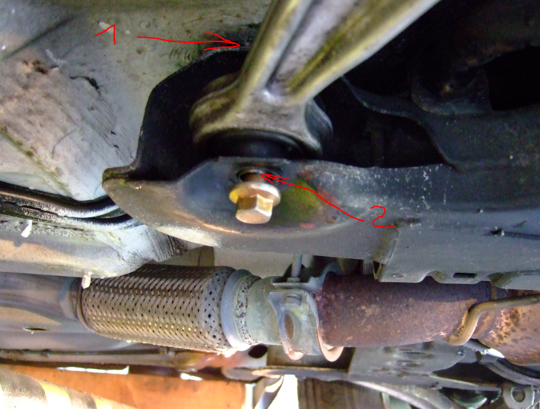

Wenn du da nicht fündig wirst, würde ich als nächstes die Hilfsrahmenverschraubungen ansehen - gerade die hintere Schraube kann durch Korrosion ziemlich angegriffen sein (finde das Foto auf die Schnelle gerade nicht) - würde mich nicht wundern, wenn da irgendwann der erste Bericht über einen Bruch kommt...

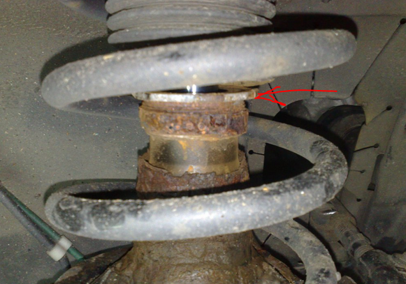

fällt mir jetzt ein, dass Achim ja immer wieder mal Fälle hatte, in denen die große Überwurfmutter, mit der der Stoßdämpfer im Federbein befestigt wird, zu lose war.
(Danke an Basti fürs Bild"ausleihen" :rolleyes:)
Hier würde ich probeweise auch mal den großen Schlüssel ansetzen und testen, ob sich die nachziehen lässt (wenn's Federbein schon nicht abgebrochen ist :rolleyes:).

Hat da jemand vielleicht ein Bild von der Querlenker/ Stützengeschichte - Scheibe und Hülsen und so?
und ja das mit dem nachziehen der Überwurfmutter werde ich versuchen, weiß da jamand die Schlüsselweite?

Bei 1 muss die große U-Scheibe liegen, bei 2 ist die untere der beiden Hülsen erkennbar - z.B. bei Skandix http://www.skandix.de/de/fahrzeug-teile/fahrwerk-lenkung/aufhaengung/achslenker/huelse-querlenkerlagerung/1009279/upload_2017-11-11_6-46-44.png.b04bd25d262237237c6a155b2f1ce9c6.png
Und darauf achten, ob bei 2 der Hilfsrahmen evtl. schon Langlöcher hat... :eek:
Größe der Stoßdämpferverschraubung weiß ich nicht mehr aus dem Kopf (Aaachim...?!!!), ist aber richtig groß, alternativ *große* Rohrzange.
Die große Überwurfmutter am Federbein hat die Schlüsselweite 60 mm :smile:

das heißt die große Unterlegscheibe befindet sich außerhalb des Rahmens also auf dem Bild oberhalb des Rahmens zwischen Rahmen und Chassie, oder innerhalb des Rahmens zwischen QL und Hilfsrahmen ?- groß ok und auch eine bestimmte Dicke?
Und von den Hülsen auf jede Seite eine?
Ich glaub den 60er Schlüssel hab ich gerade verlegt ;-)
Ne große Rohrzange tut das auch...
Ja.
Dicke hab ich nie gemessen, ca. 1,5 - 2 mm - falls sie nicht da sein sollte.
Nein, auf jeder Seite 2 übereinander - deswegen:

Fehler gefunden und behoben!
Es war die Überwurfmutter an der Stoßdämperpatrone, die war wie beschrieben nicht richtig angezogen.
Hat mit der Rohrzange gut geklappt.
