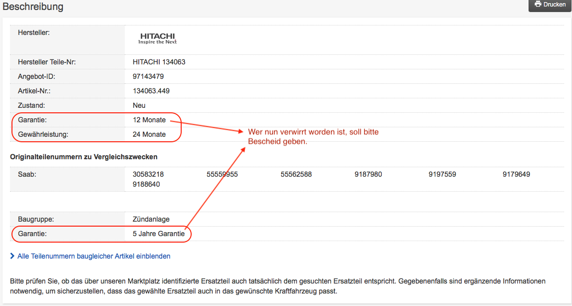

....zu kaufen zB hier:
https://www.teilehaber.de/itm/zuendspule-hitachi-134063-src2183965.html
Garantie 12 Monate // Gewährleistung 24 Monate
siehe Bild. Ich bin verwirrt worden. Bisher war ich der Auffassung, dass Hüco / Hitachi auf diese Zündkassette 5 Jahre Garantie geben.
Meine ist ja kein halbes Jahr alt, da mach ich mir keine Sorgen.
Ich habe sie ja wegen der 5 Jahre Garantie gekauft. Vielleicht hatte ich einfach Pech...
