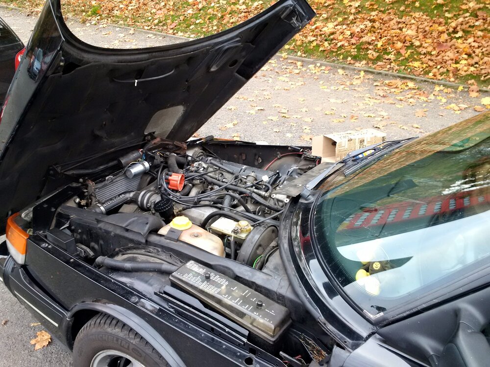

Die Sache mit dem Motor, er klang wie ein sibirischer Traktor, war ziemlich zügig mit neuen Hydros und neuen Anschlussecken der Ölleitungen erledigt. Ändert leider nichts an den schlechten Kompressionswerten & dem immensen Ölverbrauch, aber kein Problem, ich bin ja vorbereitet, so eine Maschine habe ich noch stehen, die müssen wir demnächst mal einbauen. Aber erst kümmere ich mich um die Ölrohrnupsis...dieser Kunststofffirlefanz kommt mir nicht nochmal unter den Ventildeckel :hmmmm:
schrottwaldgarten.jpg?dl=1
Da fackeln wir auch nicht lange, das Auto hat den falschen Motor verbaut, der Anlasser ist unter dem Abgaskrümmer. Die ideale Gelegenheit diesen Makel über Weihnachten wieder zu korrigieren. Das wird unser Weihnachtsgeschenk für die betagte Dame :santaclaus: Nett: im Kofferraum ein Aktenordner, vollgestopft mit Rechnungen von, auch hier gerne empfohlenen, "Spezialisten". Wenn ich die Preise & die dafür gebotene Leistung sehe, dreht sich mir teilweise der Magen um :vollkommenauf:

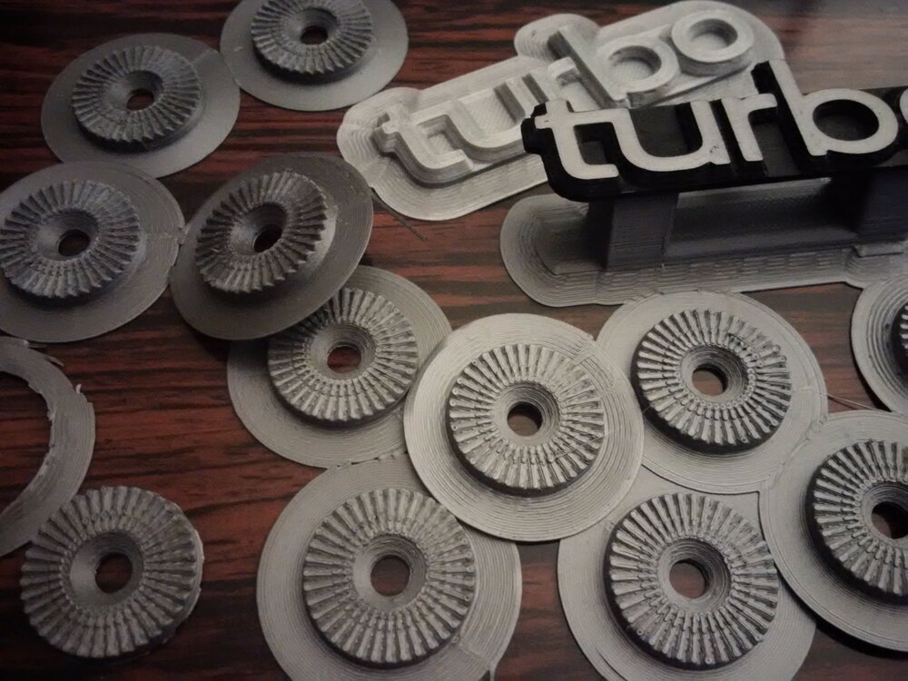

Dass ich mit "jedes 0815-Zeichenprogramm" :rolleyes: umgehen und lasern kann, ist seit Jahren ein offenes Geheimnis :listen:
laserspielchen.jpg?dl=1
Manchmal "bastle" ich mir damit ja auch eigene Dichtungen :biggrin:
Dichtungen.jpg?dl=1
