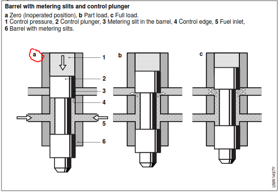

Wenn der Steuerkolben über der Nullstellung hängt, dann pissen die ESD, sobald die Pumpe läuft (BePuRe gebrückt).
Bist du dir da sicher? Wenn's so einfach wäre, wäre ja alles gut, denn das tun sie nämlich nicht. :smile:

Sobald der Kolben über die Nullage steigt, liegt Druck >3,5bar an (Systemdruck, der dann durch die ESD wieder zum Teil abgesteuert wird, der Druckabfall wird durch die freie Länge der Steuerschlitze bestimmt).

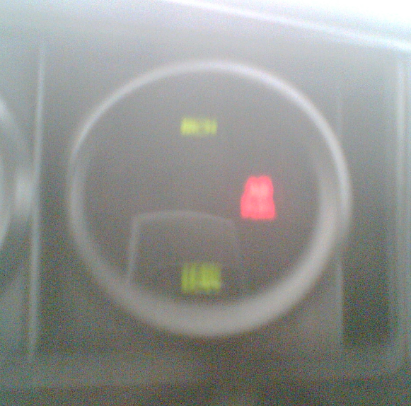

Deine Lambdaregelung lief ja jetzt, oder? Taktverhältnis stimmt?

BTW: Da ich nicht weiß, was für ein Air-Fuel-Meter da eingebaut ist, kann ich aus der Tatsache, dass es überhaupt was anzeigt, schließen, dass es ein korrektes für eine Sprungsonde ist, weil es ansonsten nichts anzeigen würde, wenn es für eine Breitbandsonde ausgelegt wäre?

Der Kolben gibt Schlitz frei, die wirksame Querschnittsfläche entscheidet darüber, wieviel Sprit bei gegebenem Druck pro Zeiteinheit maximal durchpaßt. Geht die Düse auf, sinkt der Druck hinter dem Steuerschlitz (Engstelle) ab, je weiter der Schlitz offen ist, umso weniger (ähnlich dem Vorgang im Warmlaufregler).
Ja.

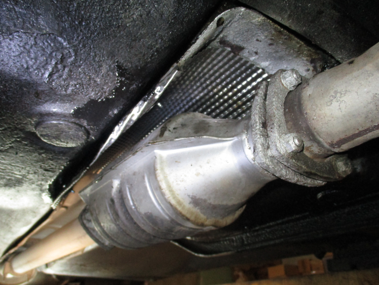

Katalysator ist ok? Defekte Keramik ruiniert auch die Werte.
War die erste Aussage des Prüfers - der aber den Begiff "K-Jet" noch nie gehört hat... :redface:
Tja, kann ich so ohne weiteres nicht sagen. Äußerlich scheint er nicht so sehr alt zu sein, allerdings hat er an der Unterseite eine kleine Delle - das kann den Kern ja auch ruiniert haben.
Das wird aber wohl das vorletzte, was ich tausche (bevor ich dann doch den Mengenteiler von dir einbaue)...

...und in der Nullstellung der Stauscheibe sind die Schlitze zu - jetzt habe ich die entsprechende Beschreibung auch in den Unterlagen gefunden.
Also dann kein Druck an den ESD - wie du schon anfangs sagtest... :hello:
Wenn Du dranklopfst und es klappert, ist er auf jeden Fall kaputt. :biggrin:
Ansonsten reicht reinschauen - also vorne am Flansch abschrauben und mal reinleuchten - da lässt sich dann schon gut sehen, ob die Keramik noch heil ist.
Theoretisch ist das auch ohne neue Dichtung wieder dicht, da ist ja nur ein Ring. Praktisch...naja, hast Du ja bei meinem gesehen. :tongue: Wobei Deiner ja den Vorteil des 4-Loch Flansches hat.

Auf der Heimfahrt danach fiel mir schon auf, dass die Gemischanzeige immer magerer anzeigte, als das Auto warm wurde, bis dann auch die letzte LED der Anzeige im Lean-Bereich ausging, dabei pumpender Leerlauf.

Zur Sicherheit würde ich auch Mal in Kat/Auspuff schauen , nicht das da der Kat schon im Endtopf den Gasstrom blockiert- das hätte ich damals in der Zeit der Nachrüst- U-Kats einmal.

Neuer Kat ist heute gekommen.
Da bin ich gespannt. Nicht vergessen, auch in den Endschalldämpfer zu schauen. Wenn da was drin liegt oder die Füllung Weg ist, muss wohl Ersatz her.
