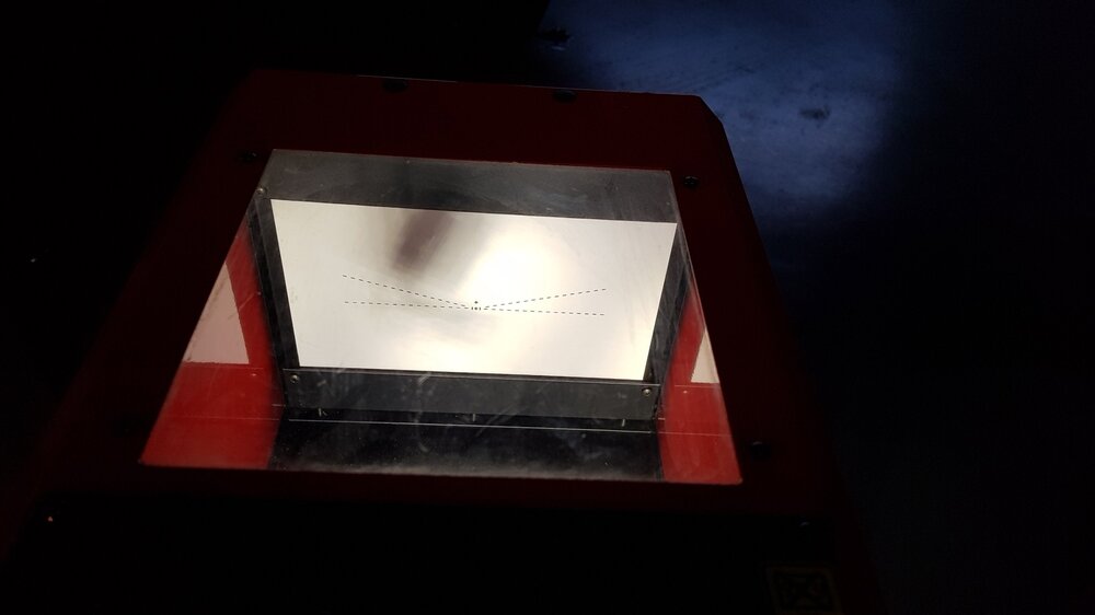

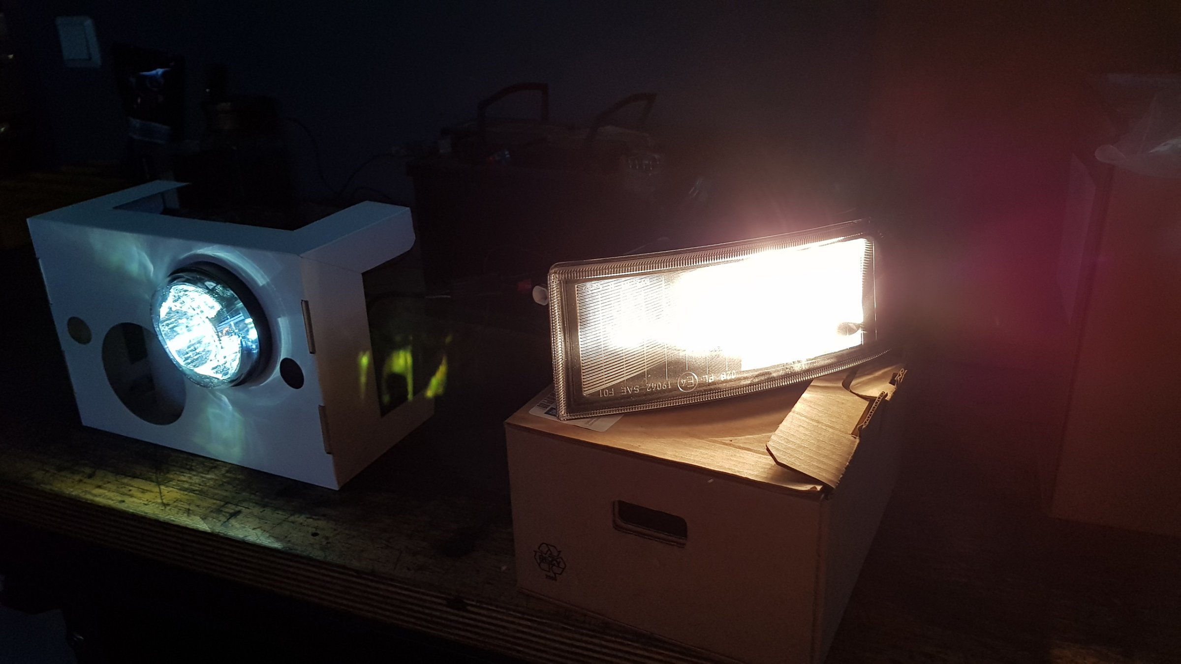

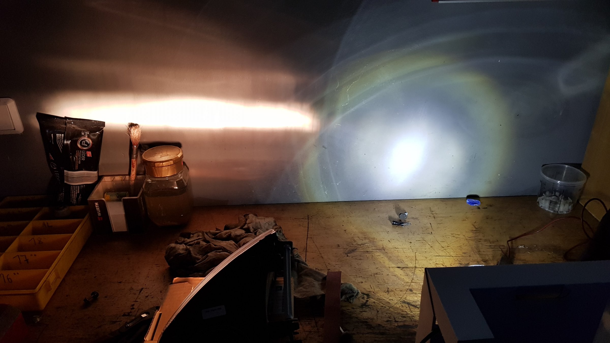

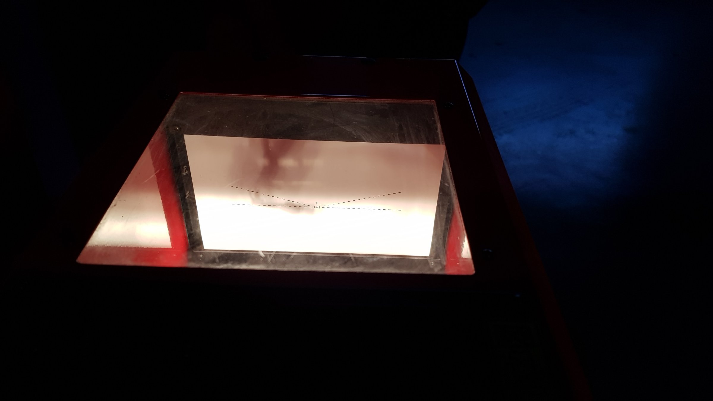

So hier mal ein paar Foto´s
Leider hatte ich nur ein Nebellicht vom Model 03-07
DRL keine Hel/Dunkelgrenze zu erkennen und auch nicht justierbar
Hell/dunkel Grenze sichtbar und der Nebelscheinwerfer ist einstellbar
Zur Wand gerichtet. Man sieht eindeutig die Unterschiede
Ich hoffe das ich weiterhelfen konnte.
