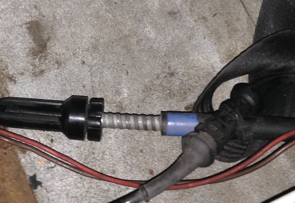

Mach doch mal 'nen Bild.
Du weißt doch: sagt mehr als Tausend Worte
so sieht das aus -
allerdings bin ich auch offen für Korrekturen meines Einstellvorgangs - wäre mir - ganz ehrlich - am liebsten ... ;-)
Ich hab kein Problem damit aus Fehlern zu lernen. ;-)
Ja, klar: Du hast ja 'nen 92er. Ich habe da in Gedanken immer mein CC vor den Augen - aus '90.
Bei Deinem erfolgt die Einstellerei natürlich genau an der auf dem Bild sichtbaren Stelle.
- Seilzug hinten am Sattel aushängen
- Einstellschraube am Sattel lösen
- am HB-Hebel die Muttern auf voller Länge aufdrehen, so dass Mutter und Gewindestange des Seilzuges bündig abschließen
- prüfen, ob das Seil ohne Widerstand so weit nach hinten kann, dass die Mutter am vollständig gelösten HB-Hebel anliegt
- Einstellung (siehe Bild) auf minimale Hüllenlänge (also max. freie Seillänge)
- Seilzug hinten am Sattel einhängen
- Hüllenlänge über Verstellung (siehe Bild) so lange vergrößern, bis hinten am Hebel zum Sattel 1mm Spiel besteht
- prüfen, dass die Mutter am HB-Hebel auf Zug anliegt
- Einstellschraube am Bremssattel ohne Hebel leicht (!) handfest, dann 1/3 Umdrehung zurück
- fertig
(Aber kann natürlich sein,. dass ich hier jetzt irgend etwas vergessen habe zu erwähnen, was ich ganz automatisch mit machen oder beachten würde.)

Geh ich recht in der Annahme, dass du [mention=1307]René[/mention] auch nicht von einem defekt des Seils ausgehst?
Tja - genau so hab ich das zuletzt gemacht, bzw geprüft, ob dieser Zustand gegeben ist -
Nein, bitte wirklich so in der Reihenfolge abarbeiten.
Sonst hat man evtl. irgendwo 'Folgefehler'.
Ja, ich erachte Einstellungsfehler nach wie vor (siehe #18) für deutlich wahrscheinlicher, als ein 'GummiSeil'. Letzteres ist zwar nicht wirklich auszuschließen, aber aus meiner Sicht eben auch weniger wahrscheinlich.
Mein Vorschlag: Nachdem die Einstellung am Bremszangenhebel mit 1 mm stimmt, hebe das Fahrzeug hinten an, bis sich die Räder frei drehen lassen. Ziehe die Handbremse auf 2 bis 3 Zähne an, bis die "gute" Seite der Bremszange leicht zieht. Drehe auf der "schlechten" Seite die Einstellbuchse so weit rein, bis die Bremse ebenfalls zieht. Handbremse lösen und kontrollieren, ob die Räder frei drehen.
Falls die Bremse sich nicht nachstellen lässt, muss der Einstelllzylinder aus der Bremsenzange heraus. In der Bohrung befindet sich ein Federring, der den Zylinder in der Führung hält. Mit dem Einstellimbus leicht verkanntet zieh den Zylinder heraus. Am Zylinder ist auf der einen Seite eine Verzahnung. Wenn die Verzahnung nicht mehr oder nur noch teilweise vorhanden ist, hast Du die Ursache gefunden, weshalb sich die Handbremse nicht mehr nachstellen lässt.
Du hast zwei Möglichkeiten: Neuen Zylinder einbauen oder, falls noch möglich, den Zylinder bis zur noch vorhandenen Verzahnung abzusägen und mit viel Glück geht die Einstellung. Falls nicht, brauchst Du eine neue Bremsenzange.
