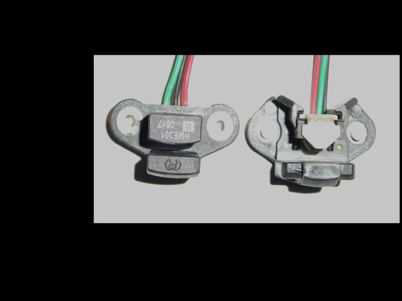

Links CHENYANG, rechts Honeywell
Das läßt mich jetzt aber nicht an der Funktion des CYHME56© zweifeln. Irgendwo hatte ich heute schon in einem Motorrad(?)-Forum gelesen, dass diese erfolgreich und ohne Probleme als Ersatz der 2AV54 verbaut worden waren.
Zwar sitzten beim 900er Anlasser und LiMa dort weit genug weg (zumindest weiter, als oft beim Moppi), aber ich tendiere trotzdem zum 'C'.
