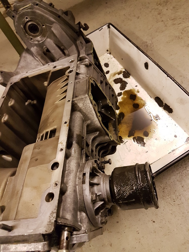

Zum GWS Bitte die Tripodentöpfe dran lassen! Hier auf dem Bild noch zusehen - zu sehen ist hier das Öl ablassen beim GWS 1.Schritt
Die dort verbauten Unterlegbleche (Tripodentöpfe) sind wichtig am richtigen Ort zubehalten!!!!
Stimmt, das betriefft die meisten Bauteile ds Getriebes...:smile:
