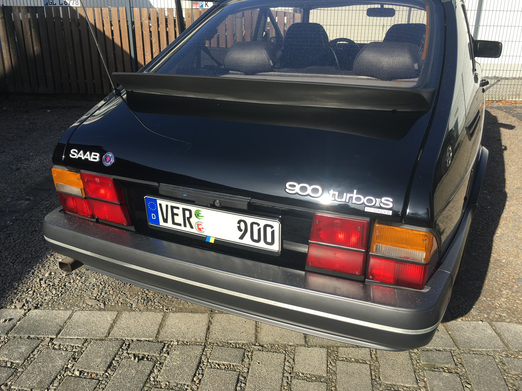

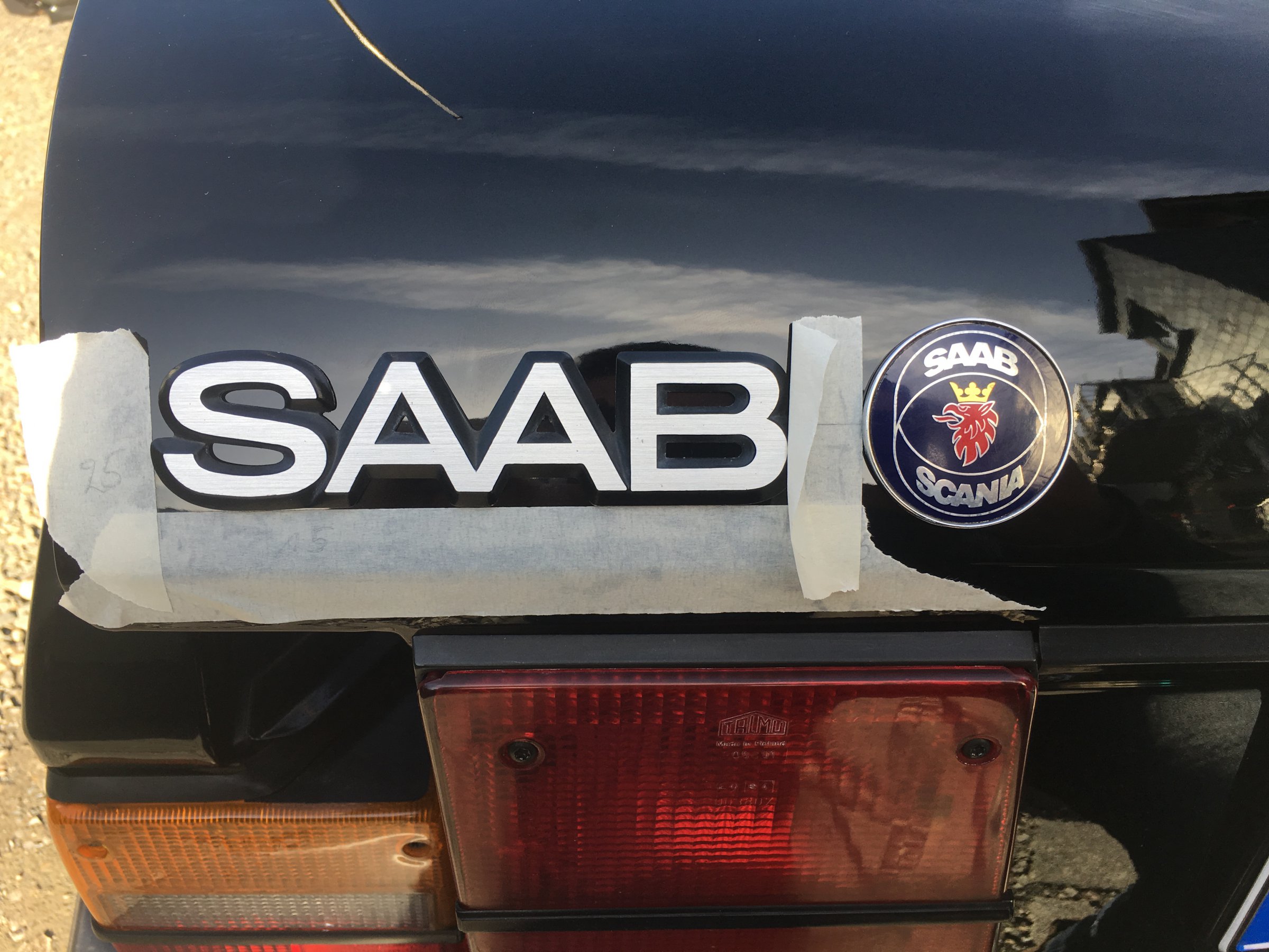

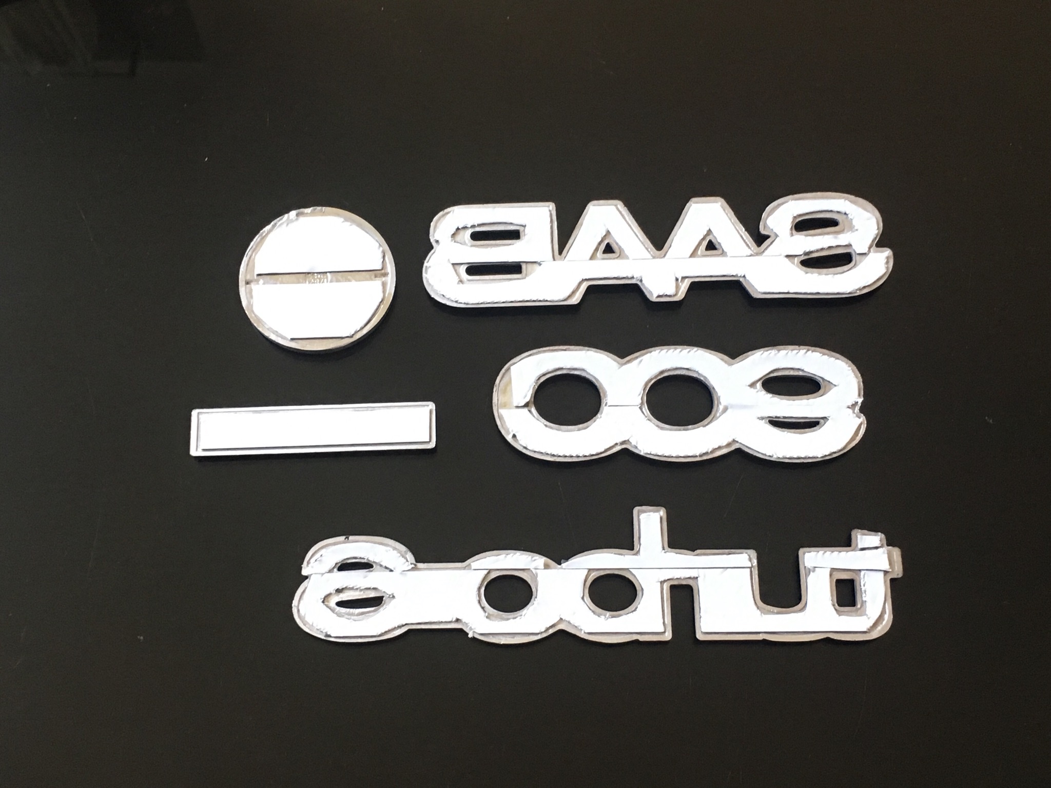

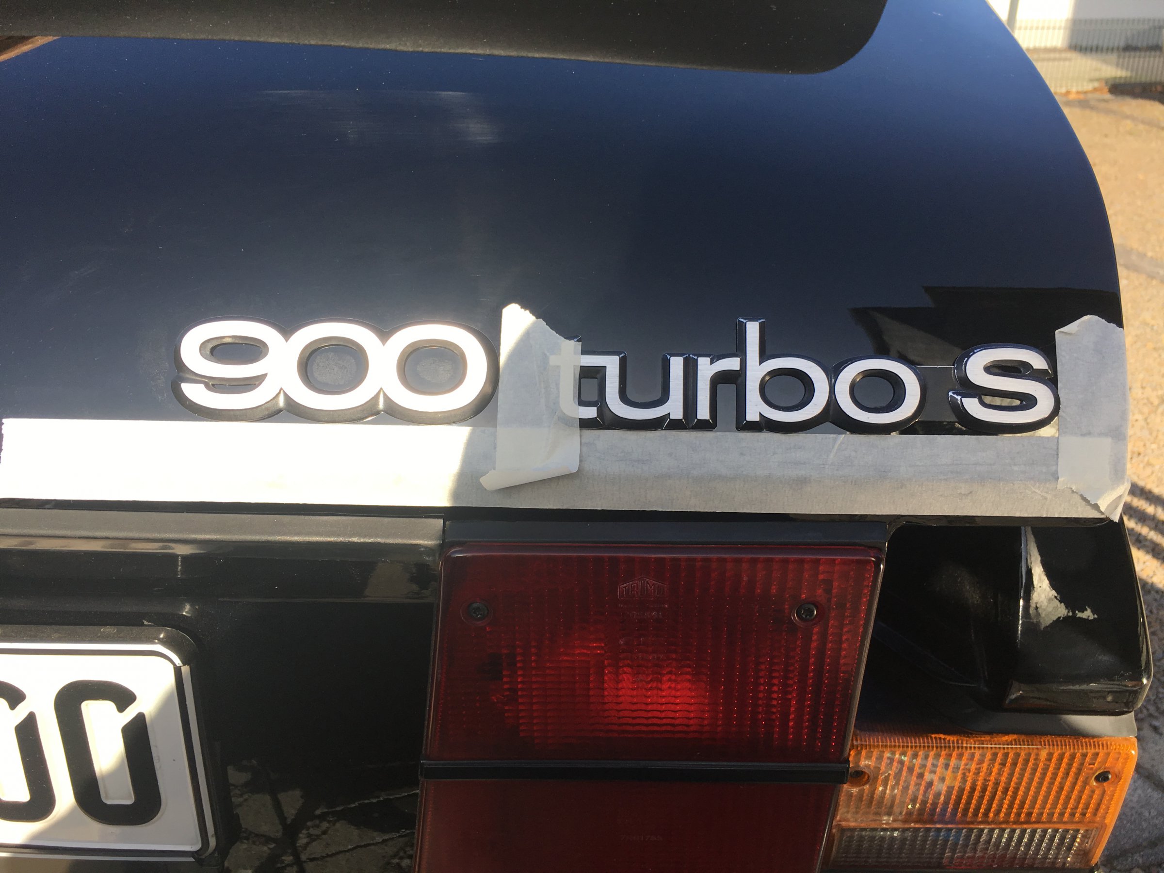

Habe ich auch gerade vor ein, zwei Monaten nach dem Lackieren gemacht.
Von links nach rechts:
2,5 cm „SAAB“ 1,5 cm „LOGO“ —————-„900“ 1,5 cm „Turbo“ 2,5 cm
Von der Lichtkante unten beträgt die Höhe ca. 1,8-2,0 cm für alle Embleme.
Das „16 VALVE“ Schild ist bündig mit dem äußeren Buchstaben des rechten Emblems und sitzt mittig von der Lichtkante bis zum oberen Schriftzug - jeweils 2mm Abstand, also von oben und unten.
Die Kleberückstände gründlich entfernen und neue aufbringen.
Anschließend habe ich mir mit Krebband die Höhe markiert und auf dieses die Maße aufgemessen.
A197F4E2-CC2A-4302-B3C0-7E781021E85D.thumb.jpeg.99406723b4822817922ee6f307ee42c1.jpeg 0F1C1731-AC72-4F46-841B-426F745E1324.thumb.jpeg.d74f97d06db3c8f42fd499b6eab3aab9.jpeg
So sieht es heute aus
