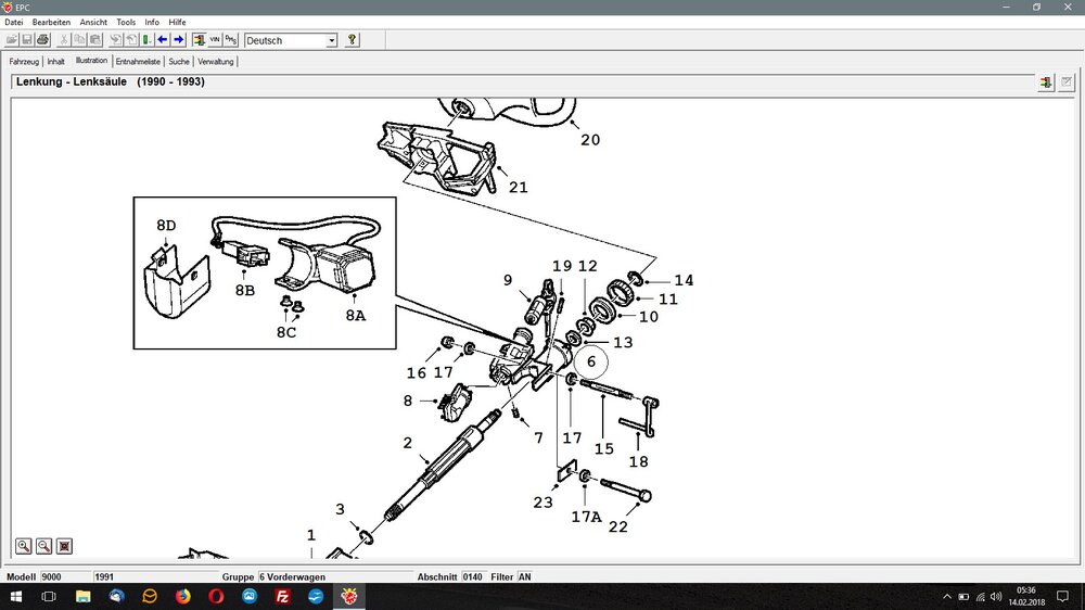

Bitte definiere Spiel und Luft auch für uns anderen genauer, um Dir - vielleicht - helfen zu können:
Hat das Lenkrad und die Lenksäule Spiel radial, also bei Lenkbewegung ?
Oder, beim 9000 beliebter, einfacher Fehler, die gelöste Lenkradverstellung schräg vor/zurück in Lenksäulenrichtung?
Oder haben Lenksäule und Lenkrad Spiel senkrecht nach oben und unten, bzw waagrecht nach links und rechts ?
Wenn das klar wird, könnte Dir evtl. eine Schemazeichnung der Lenkung aus dem EPC helfen, von einem netten Forumsmitglied, aber wegen copyright nicht hier öffentlich.
Oder, - Du könntest einen Saab-Spezialisten besuchen, der sich das anschaut.

Eine Zeichnung würde helfen ;-)
O.K.
Welches Teil der Lenksäule meinst du? :biggrin:
das Bild endet unten fast zu früh - die Nummer 3 scheint wohl dieser Ring zu sein, durch den der Lenkstock
in der Führung gehalten wird.
Dort hat der Stock Spiel...

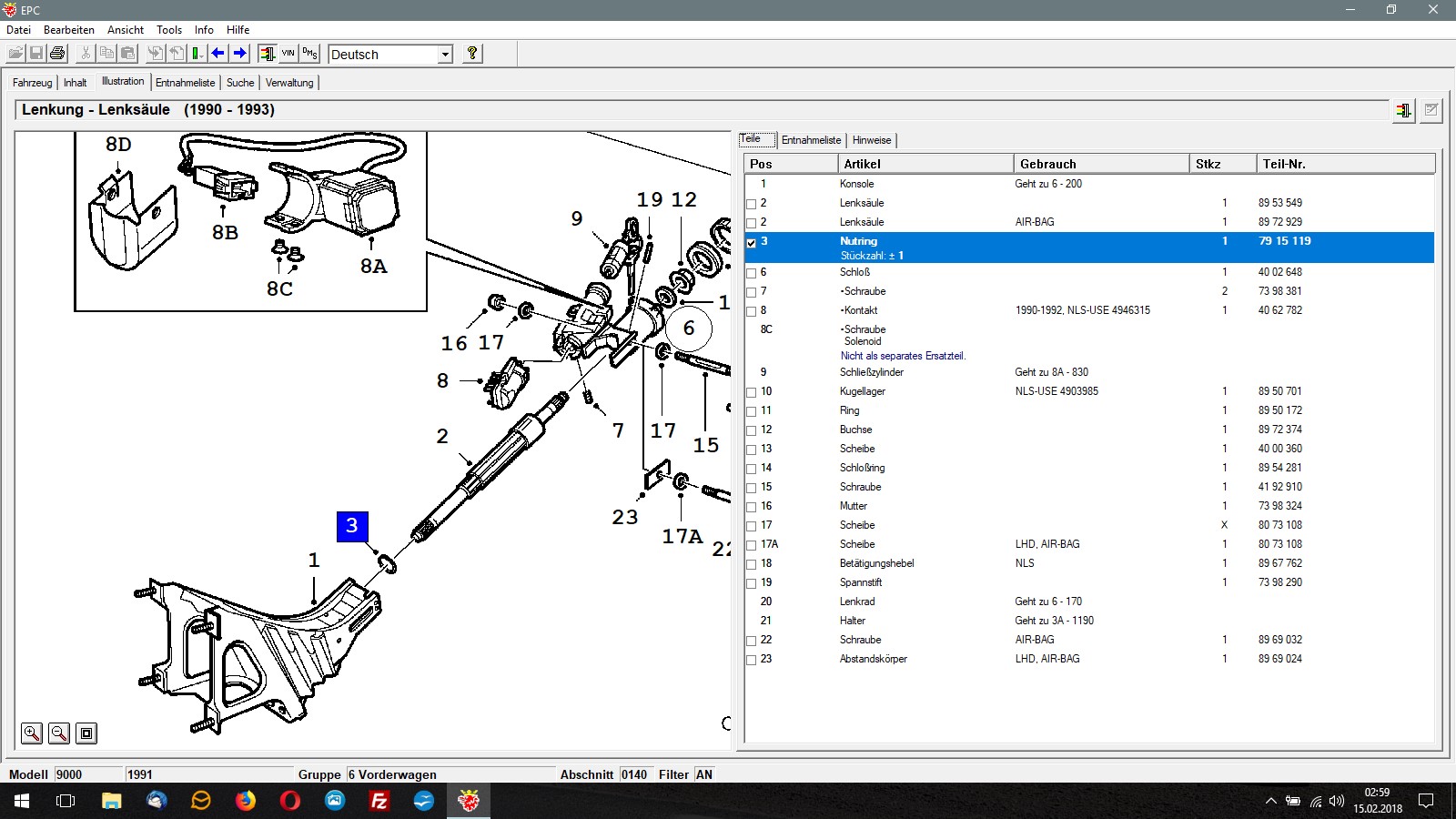

Kann ich auch irgendwie auf das EPC zugreifen ?

Also hier nochmal die Nummer 3 mit Teilenummer. Hoffentlich hilft's beim Suchen :wink:
Die Teilenummer 7915119 finde ich nur bei Anbietern ausserhalb von D - wäre dann aber wohl auch kein Problem.
Habe bei Skandix folgendes Produkt gefunden:
http://www.skandix.de/de/fahrzeug-teile/fahrwerk-lenkung/lenkung/lenkgetriebe/buchse-lenksaeule/1031055/
Ist aber kein Nadellager.. ??
lg
Dierk
Hast Du die Plastik ins Nadellager geschoben??? Außerdem hat das untere Nadellager nicht diese Buchse. Ist ein Fehler im EPC.
[mention=10905]Dierk[/mention]:
Da Du turbo9000 nicht geantwortet hast und hoffentlich nicht unverantwortlich mit Deinem Plastikprovisorium weiter rum fährst (Gefahr: siehe #10), gebe ich Dir, im Gegensatz Tip # 4 und # 11, die die richtige Saab-Ersatzteilnummer, sowohl für Deinen Mj.91 bis Mj.98 passend:
Article : Nadellager PartNo : 89 56 104 Vielleicht findest Du ne Lieferquelle dafür, dann bitte berichten!
