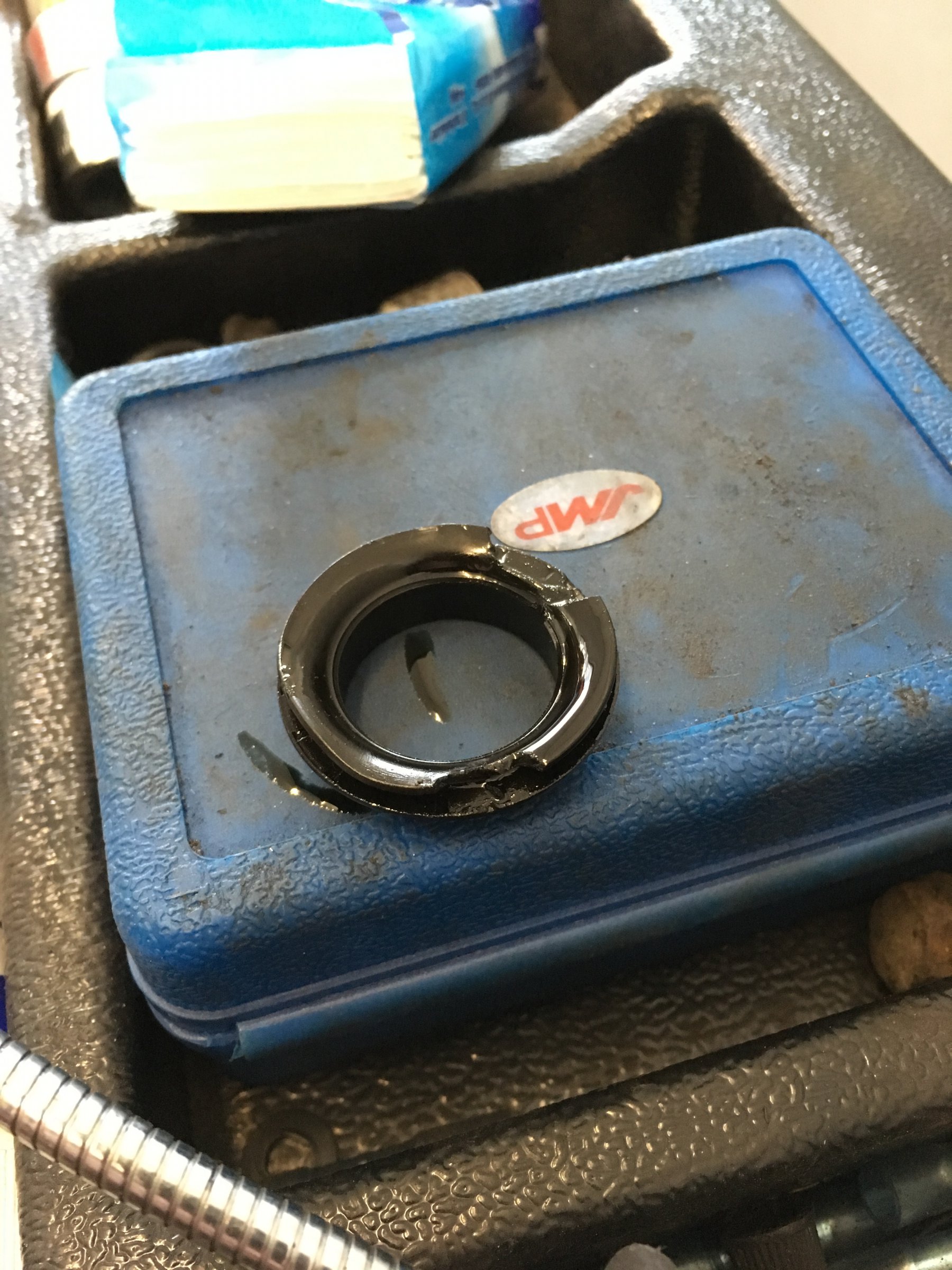

Bei mir war es die Dichtung in der Ölwanne zwischen Saugrohr und Ölpumpe. Die Dichtung war Bretthart, so das die beim ausbauen schon gebrochen war. Die neue ist richtig schön weich. Lampe geht jetzt sofort aus beim Starten.
Bei der Gelegenheit wurde gleich Zahnriemen mit Rollen, Spanner und Wasserpumpe getauscht.
Die alte Dichtung
Die alte Dichtung

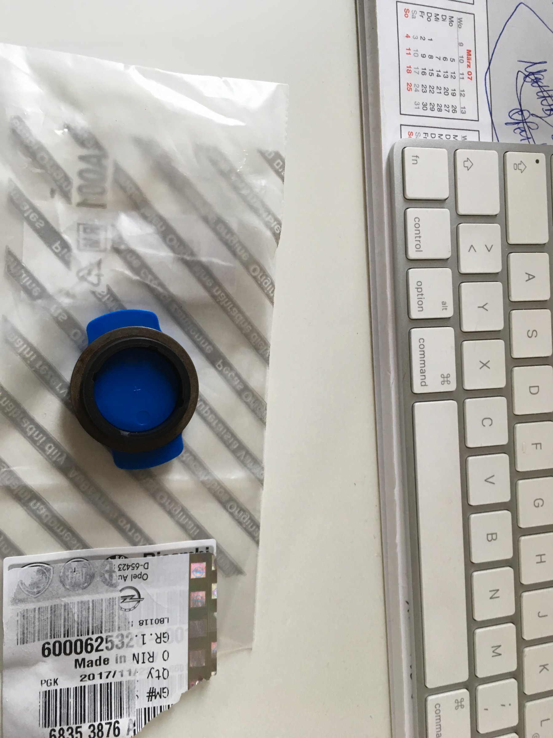

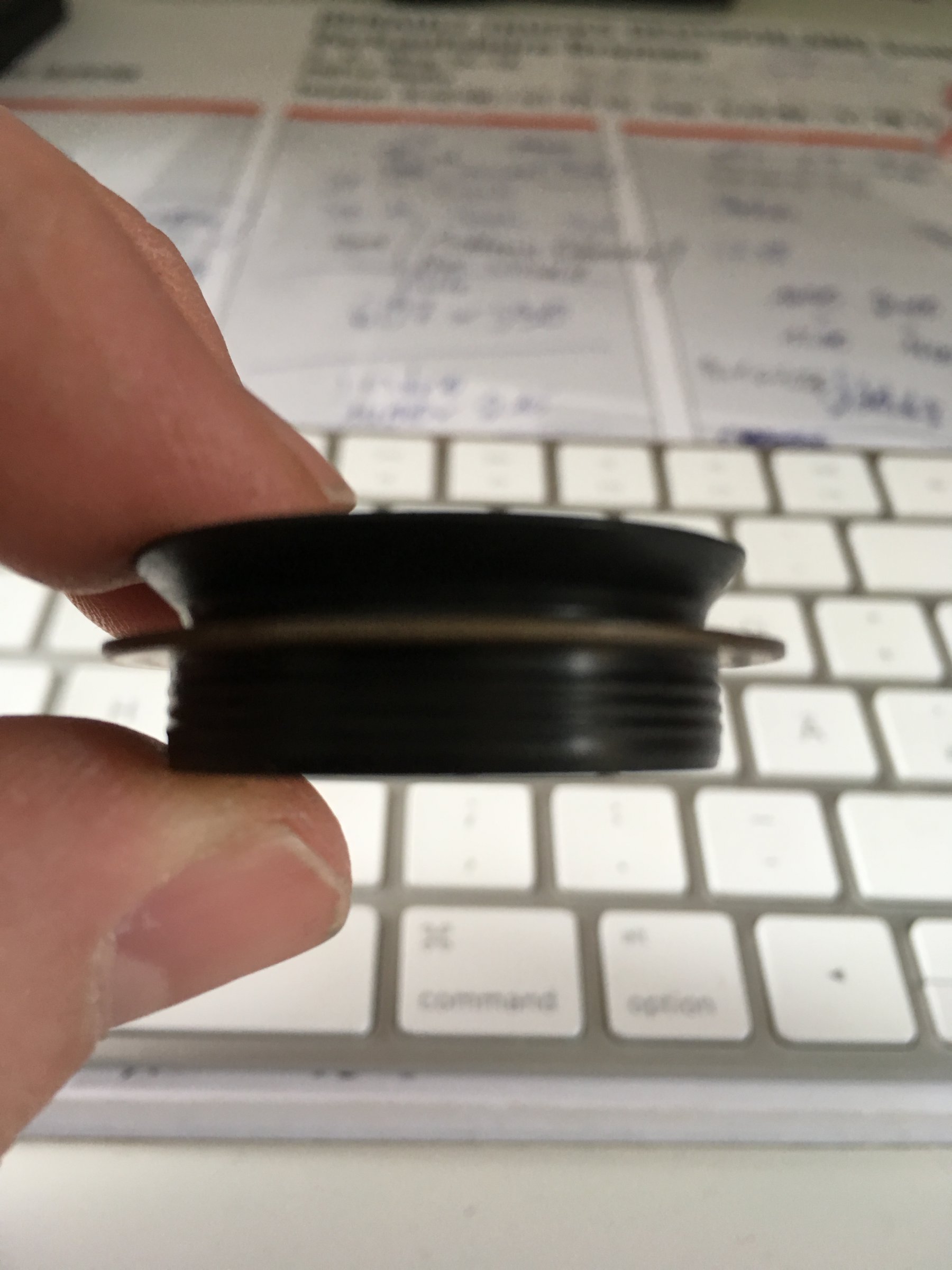

Hi Matze, hast du mir die Opel-Teilenummer von dem O-Ring bitte. Das wäre sehr hilfreich.

Du hast mich nicht verstanden!
Bei Skandix ist der O Ring nicht lieferbar. Deswegen brauche ich die Opel Teilenummer!
