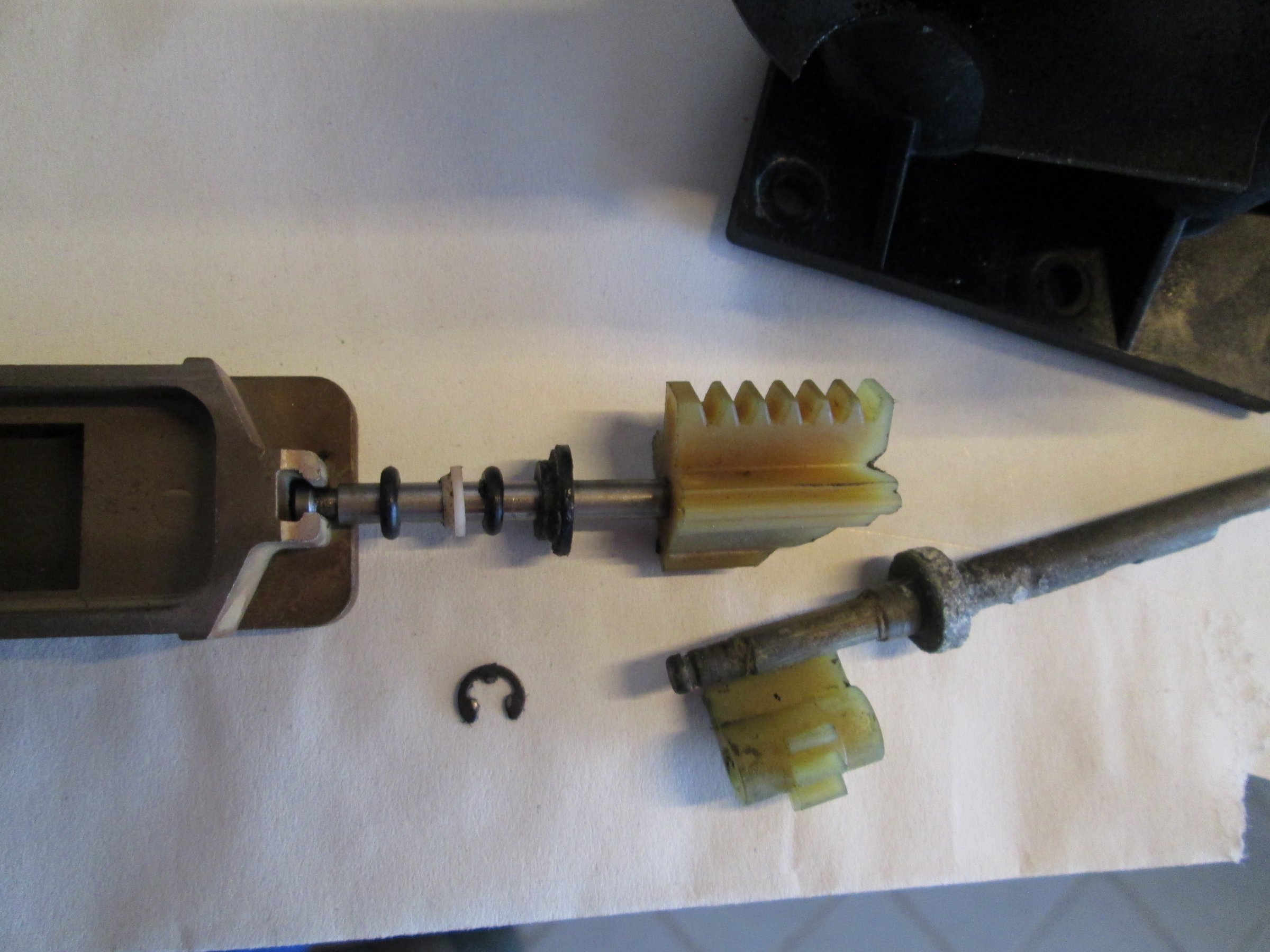

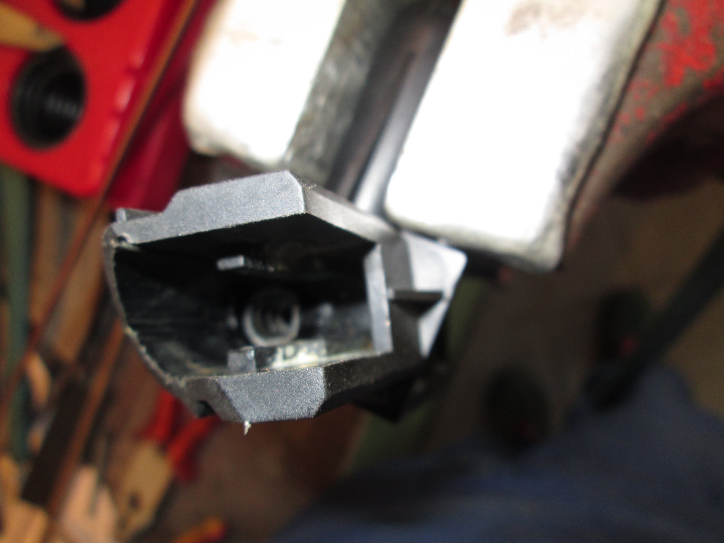

mein Ventil war mal undicht- Fußraum feucht!
da ich das Armaturen Paneele wegen Umbau raus habe wurde der Übeltäter schnell erkannt. So heute ausgebaut u. repariert. Mit 1,5 bar abgedrückt- alles dicht, da konnte ich es beruhigt wieder einbauen.War natürlich nicht so ganze einfach,
die 2 O-Ringe einzusetzen. Zum Glück hatte ich die passenden da. Habe ein Foto gemacht. Wenn es Hansp in seine PDF einfügen will, stimme ich natürlich zu.
so noch 2 Fotos von der Ventilrep.
