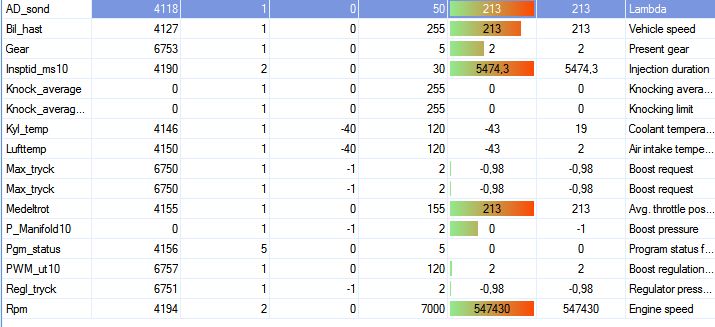

Nur Livedaten im ausgebauten Zustand sind irrwitzig "tickern" aber erheblich.

Und jetzt:
Das sieht besser aus

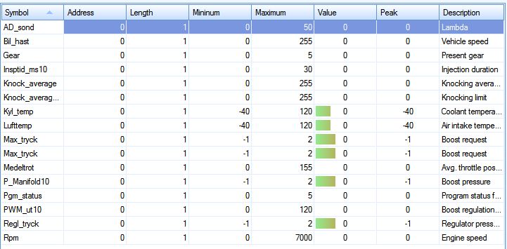

Livedaten sind nach gestriger Alkoholbehandlung so geblieben wie soll.

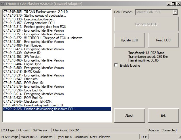

Ab und an schaffe ich es jetzt auch den Bootloader auf die ECU zu bringen.
Der ausgelesene File hat zwar seine 128kB aber keinen von der Suite aus lesbaren Inhalt.
Das ist auch hier schon zu erkennen:

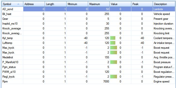

Nach öffnen und Trocknung über 6 Tage habe ich versucht auszulesen. Was denn ja auch ging mit oben bebilderten Ergebnis.
Die Livedaten zeigen auch, dass Symbole Existenz sind.

Ich frage mich zur Zeit halt, warum kann ich lese ich Livedaten lesen, eine nicht interpretierbare ECU und Software auslesen, gar sogar seit neuestem eine neue aufspielen mit dem Ende "restart ECU", somit alles töffte.
Lese ich die dann aus, alles wieder wie in obigem JPG.
