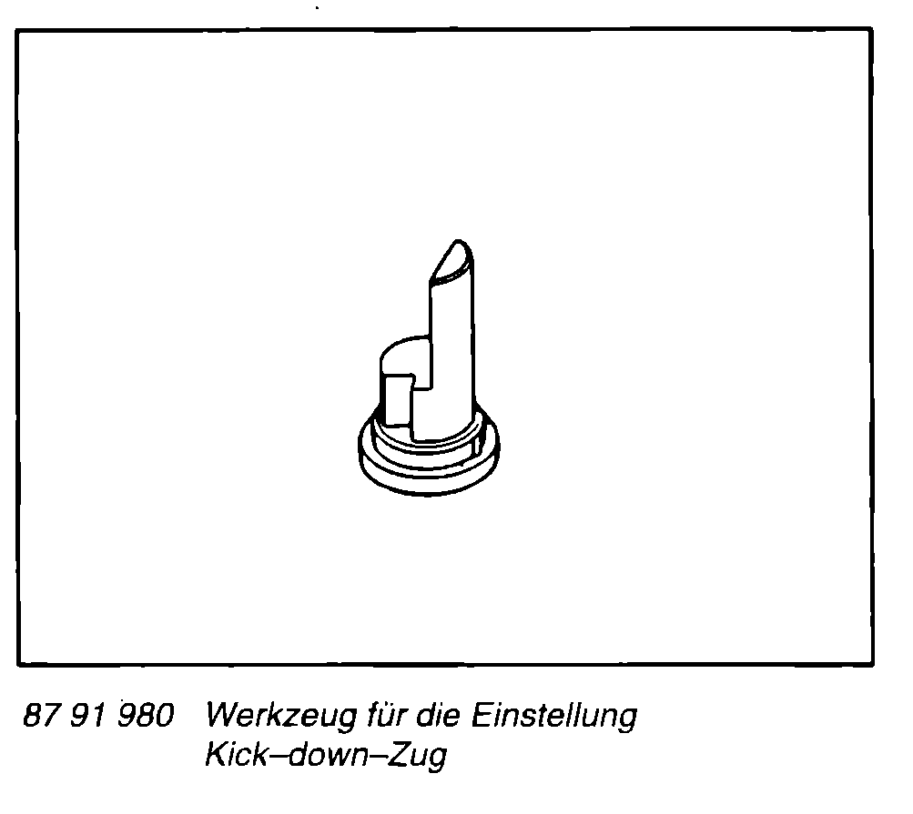

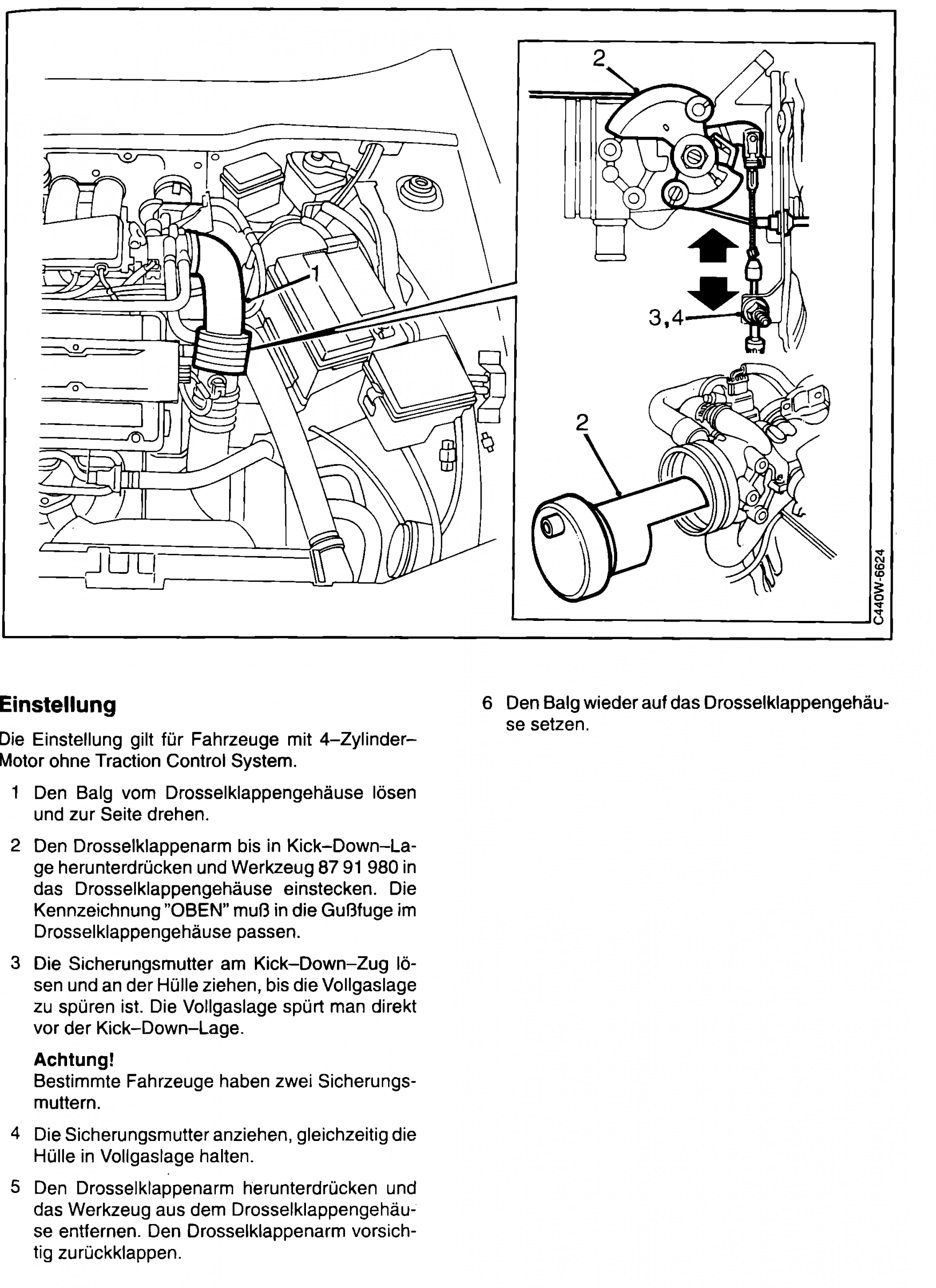

Es gibt ein Werkzeug zum Einstellen des Zuges. Das sollte man sich mal besorgen. Reinstecken in die Drosselklappe und Zug fest schrauben dauert ca. 10 Minuten. Kann deshalb nicht viel kosten das mal ordentlich einstellen zu lassen.
Hat jemand nen Bild, Nummer oder sogar link zur Bezugsquelle zu diesem Werkzeug?

Das Werkzeug benötigt man nicht zwingenderweise. Sollte der FSH aber ja eigentlich auch haben.
Interessant eure Ausführungen zur Einstellung des Lastanpassungszugs.
Ich muss ehrlich zugeben, dass ich diesen bisher immer nach Gefühl eingestellt habe, bei meinem speziellen "Patienten" aber auch verschiedene Stellungen ausprobiert. OHNE Änderung des Schaltverhaltens 3-4.
Im WHB ist aber selbst mit Spezialwerkzeug nur von "Gespür für die Vollgaslage" die Rede. In meinem Fall habe ich den Kickdownpunkt immer kurz vor 90° Drosselklappe gelegt, also wenn das Gaspedal ganz unten liegt.
So sieht das Werkzeug und die Anleitung nach WHB aus:
