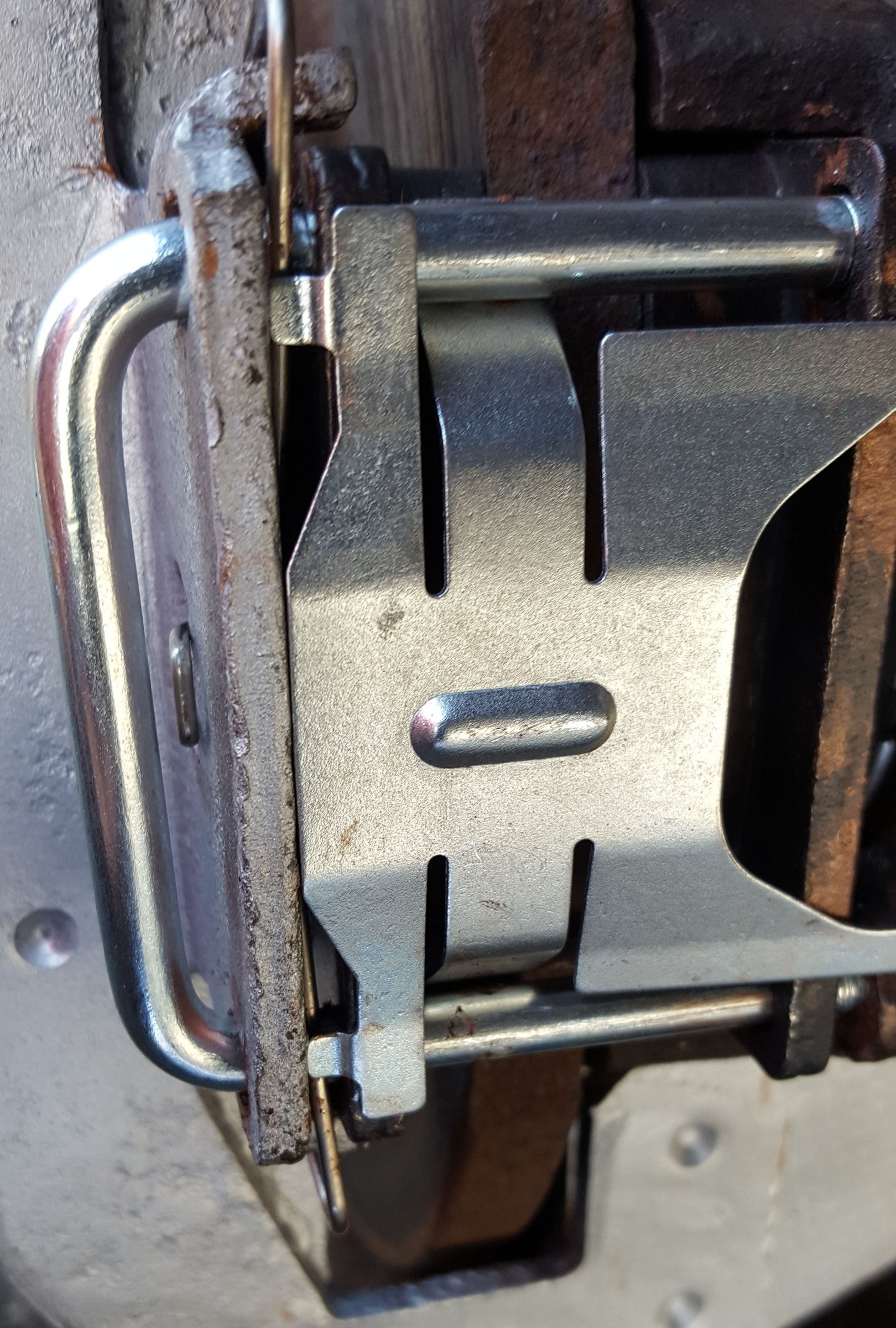

bei der Überholung der Bremssättel und dem Einbau der Bremsklötze bin ich leider auf ein kleines Problem gestoßen. Die Bremsbeläge habe ich eingesetzt und wollte nun die Haltefedern sowie den Haltebügel montieren. Allerdings ist auf den Fotos die ich vor dem Ausbau gemacht habe leider nicht die exakte Position der Federn zu erkennen. Das Saab Werkstatthandbuch für den 90er, das ich zuhause habe gibt darüber leider auch keine Auskunft.
Ich habe den Haltebügel jetzt so montiert, dass die vordere "Drahtfeder" über den Bolzen des Bügels liegt. Ist das richtig oder muss die Feder unter die Bolzen?

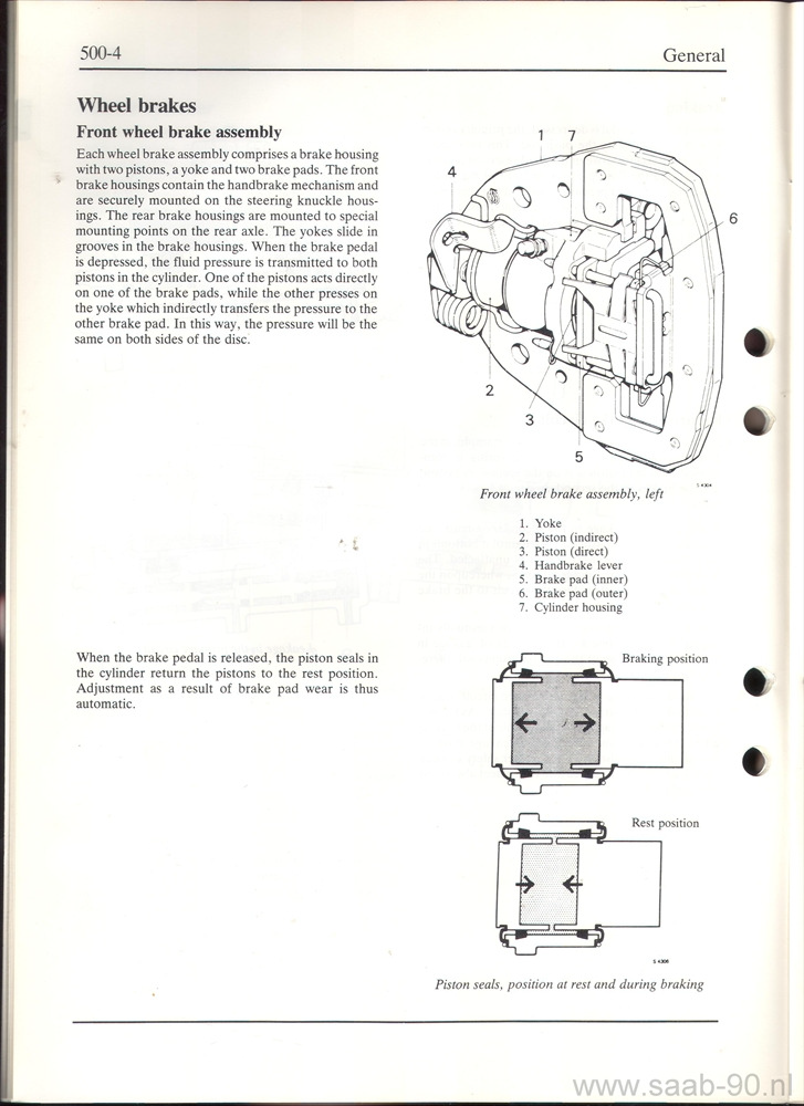

Hilft Dir das ? Die Zeichnung entspricht doch Deinem Foto, oder nicht?
danke für die schnelle Antwort. Ich denke auch dass es so stimmen müsste wie ich es gemacht habe. Auf dem Bild sieht man leider auch nicht wie die vordere Drahtfeder verläuft.
Vielleicht weiß es ja jemand sicher, dann fühle ich mich besser.
Ich hatte die Bremssättel bei meinem 900 auch erst vor kurzem ausgebaut. Der Bremssattel ist ja bei den 900ern bis 87 wie beim 90. Da war die Drahtfeder auf jedenfall unter dem Blech. Ich bin der Meinung das das so passt.
Natürlich ist die Feder unter dem Blech. Die Frage ist, unter oder über dem Bügel. Ich bin mir da auch nicht sicher.

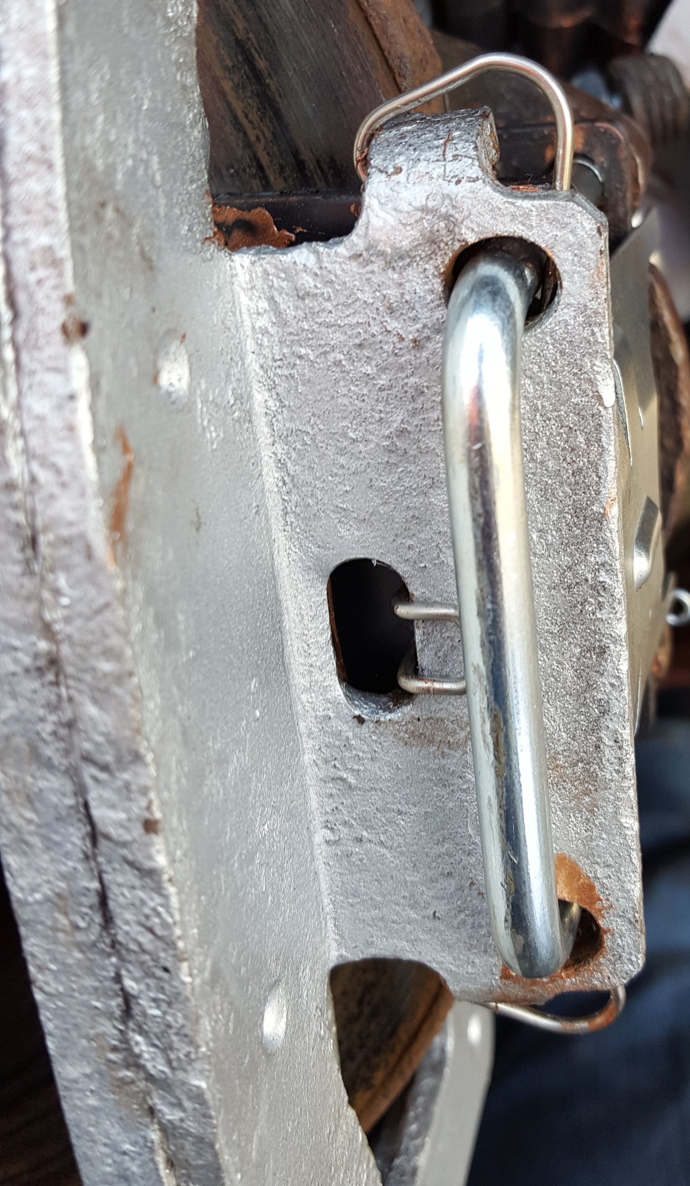

Also bei mir sitzt die Drahtfeder unter dem Haltebügel. Aber die Lasche von der Drahtfeder sitzt bei mir oben auf dem Rand und nicht im Loch vom Träger :confused:
Ich habe gleich mal im Netz geforscht und dieses Video gefunden, wo meine Variante auftaucht:
Ich denke jetzt aber, dass das so nicht ganz korrekt ist. Dass die Lasche der Drahtfeder in dem Loch des Trägers sitzen sollte, sieht man in der Werkstattliteratur schon.
Dann macht es doch Sinn, dass die Drahtfeder über dem Bügel sitzt und so den Bügel nach hinten zieht. Also hast du es wohl intuitiv richtig gemacht. Hier noch ein Bild, wo es wie bei dir aussieht:

Wow, danke für die ausführliche Antwort. Ich werde es jetzt erstmal so lassen. Im Prinzip ändert die Position ja nichts an der Bremskraft oder der Sicherheit.
