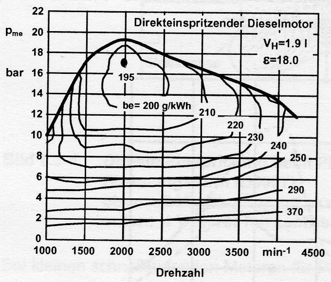

Sorry, aber da ist vieles einfach nicht korrekt und unvollständig dargestellt. Ich glaube grundsätzlich zu ahnen worauf du hinauswillst. Du willst im Grunde eine Lastpunktverschiebung im Kennfeld von hohen Drehzahlen und mittlerer Last zu niedrigen Drehzahlen und hoher Last. Das wird im Prinzip auch beim Downsizing + Downspeeding praktiziert. Mittlerweile sind da manche Motoren auf dem Markt, die schießen über das Ziel hinaus. Auch was du willst funktioniert nicht. Ich erkläre auch warum. Als erstes hole ich mein Diesel-Kennfeld raus:
Es stammt von einem VW 1.9er Pumpe-Düse, aber prinzipiell gilt das auch für den 3.0 TID. Die Werte sind etwas anders und statt des ausgeprägten Peaks bei 2000 Umdrehungen haben Common-Rail-Motoren dort ein Plateau, aber die Zusammenhänge lassen sich erklären. Der effektive Mitteldruck pme ist bis auf den Zahlenwert quasi identisch mit dem Drehmoment.
Nehmen wir an du willst zügig mit 190 km/h auf der Autobahn fahren. Dafür brauchst du etwa 100 PS. Nehmen wir an wir treiben das Downspeeding auf die Spitze wie du das vorhast und legen den höchsten Gang so lang aus, dass wir bei 190 km/h im Bereich des maximalen Drehmomentes bei etwa 2000 Umdrehungen liegen. Dort liefert der 3.0 TID maximal 350 Nm. Multipliziert mit der Drehzahl pro Sekunde und 2 mal Pi landen wir bei 73,3 kW, also etwa 100 PS. Passt! Dies ist deine Übersetzung: Richtig lang, maximales Moment liegt an und mit dem Betriebspunkt liegst du innerhalb der 210 g/kWh-Muschel beim spezifischen Kraftstoffverbrauch, also relativ gut. Aber: Der Motor ist dort bereits in der Volllast!
Jetzt kommt meine Übersetzung. Meine ist kürzer, ich lege den Gang auf 3000 Umdrehungen bei 190 km/h aus. Da meine Drehzahl um den Faktor 1,5 höher ist, muss mein Motor 33% weniger Drehmoment bereitstellen (Faktor 1/1,5 = 0,67), also 235 Nm. Jetzt gehe ich mit dem Faktor 0,67 für das benötigte Drehmoment in das Kennfeld bei 2000 Umdrehungen Volllast. Da liegen ca. 19,3 bar pme an. Multipliziert mit dem Faktor 0,67 landet man bei knapp 13 bar. Und siehe da: Auch mit meiner Übersetzung liegt der spezifische Kraftstoffverbrauch innerhalb der 210 g/kWh-Muschel.
Das heißt, trotz höherer Drehzahl und gleicher Leistung verbraucht das Auto mit meiner Übersetzung nicht mehr Sprit!
Darüber hinaus bietet meine Übersetzung gegenüber deiner aber weitere Vorteile. Bei mir ist noch Überschussmoment zum Beschleunigen da, bei dir würde jeder kleine Anstieg oder Gegenwind zum "Abkacken" im höchsten Gang führen. Bei dir läuft der Motor ständig in der Volllast an der Rußgrenze, der Partikelfilter wäre in Nullkommanix zu. Am schlimmsten aber: Bei dir hast du ständig die maximale Einspritzmenge und den maximalen Ladedruck, es wirken hohe Spitzendrücke, die Gaskraft regiert und walzt dir die Pleuellager platt. Die Temperatur im Brennraum pro Arbeitszyklus ist maximal. Durch die geringere Einspritzmenge ist die gesamte abzuführende Verlustwärme trotz 50% häufigerer Einspritzung pro Fahrstrecke vermutlich gar nicht höher. Bei mir kommt es zu einer Kompensation der ohnehin niedrigeren Gaskraft durch die Massenkraft aufgrund der höheren Drehzahl. Dazu kommen geringere Drehschwingungen der Kurbelwelle. Der Kurbeltrieb ist bei mir also deutlich weniger belastet. Darüber hinaus muss auch das Getriebe bei dir deutlich mehr aushalten und muss solider ausgelegt werden.
Fazit: Mein kürzere Übersetzung ist besser als deine lange! :cool: :aetsch::alberteinstein::fight::driver:
Im letzten Satz fehlt ein "bei meiner Übersetzung".
[ATTACH=full]145866[/ATTACH]

im Prinzip hast du bestätigt was ich geschrieben habe. Du hast es halt arg übertrieben um deine These zu veranschaulichen und für dein Fall, also da wo erhöhte erforderliche Leistung gebraucht wird(Beschleunigung und Bergauffahren) hast du schon Recht. Aber wie lange und wie oft fährt man schon mit erhöhter erforderliche Leistung? Und meine Behauptung war, dass man bei Schnellfahren im flachen Gelände mit dem FM57 mit i=3,62 bleibt man länger im für den Motor optimalen Bereich als mit i=3,82, besonders für den Isuzu sensibleren Drehzahlen ab 3500 Um/min.
An dem Diagramm sieht man das ganz gut. FM57(i=3,62) würde demnach 165km/h mit 3300Um/min noch mit 220g/kWh fahren, FM57(i=3,82) wäre schon bei 3500 um/min und 230g/kWh. Mit einem 6-ten Gang hätte man noch mehr Sparen können. Ich habe auch drauf hingewiesen, dass längere letzter Gang für Bergauffahrten und Beschleunigungsphasen schlechter ist. bei einem 6-Gang Getrieben hätten wir ein 5-en gang für die Beschleunigung und Bergauffahrten. bei unserem Fall mit FM57 mit unterschiedlichen Übersetzungen wäre die längere im Geschwindigkeitsbereich zw. 165-175 km/h besser.
Nein, sonst erkläre mal was du hier gemeint hast:
Interessant wäre zu wissen, welche minimale Leistung Isuzu bei einer bestimmter Drehzahl erzeugt, sprich wie viel Sprit verbrannt werden muss, damit der Motor nicht abwürgt. Wenn die erforderliche Leistung für eine bestimmte Geschwindigkeit unter der minimal möglichen Leistung vom Motor bei der erforderlicher Drehzahl liegt - dann spricht nichts gegen eine längere Getriebeübersetzung, sprich gegen eines Getriebe mit 6, 7 oder 8 Gängen.
Besonders vorteilhaft sind Getriebe mit längeren Gängen in höheren Drehzahlbereich, da sie es dem Motor möglich machen im Bereich des maximalen Drehmoments zu fahren und nicht dort, wo man dem fehlenden Drehmoment mit Drehzahl und umsonst verbranntem Sprit entgegen wirkt.
Vor allem dein "umsonst verbrannter Sprit" ist sachlich falsch, weil du grundsätzlich Einspritzmenge und Ladedruck durch Drehzahl ersetzen kannst.
Das war zur Veranschaulichung, dass eine Übersetzung im Bereich des maximalen Drehmoments wie von dir vorgeschlagen bei höheren Fahrgeschwindigkeiten nicht zielführend ist.
Du hast keinerlei Beweis, dass das so ist. Es ist nur bekannt, dass HÖHERE GESCHWINDIGKEITEN den Isuzu dahin raffen, also hohe abgerufene Leistungen. Dass die Drehzahl ursächlich für die Motorschäden ist, ist reine Mutmaßung!

Ich habe zwei tatsächlich existierende Getriebevarianten verglichen, FM57 mit i=3,62(A) und FM57 mit i=3,82(B). Die Variante B hat nur um 1,1 höheren Drehmoment im 5-ten Gang als die Variante A(1,5 in deinem Beispiel). Selbst wenn ich 4-te Gang und 5-te Gang in Variante B vergleiche - die haben ein Drehmomentverhältnis von nur 1,35!
Anhand deinem Diagramm sieht man, dass 1,9 VW-Diesel bei 3500 Um/min in der Muschel mit höherem Verbrauch liegt. Wir nehmen mal an, diese Isuzu-Diesel hat ähnlichen Verbrauchdiagramm. Wenn ich das Getriebe B nehme, dann fahre ich bei dieser Drehzahl ca. 166 km/h. Erforderliche Leistung für 9-5 für diese Geschwindigkeit liegt bei ca. 50kW. , maximal von dem Motor lieferbare - 128,3kW. Mit Getriebe A fahre ich bei 166km/h mit ca. 3300 Um/min, maximal von dem Motor lieferbare Leistung - knapp 121kW. Somit bin ich in der Muschel mit einem niedrigerem Verbrauch und befinde mich nicht im Volllastbereich des Motors.
Ja, da es anscheinend noch niemand auf die Idee gekommen ist, dauerhaft mit 160 km/h in 4-ten Gang mit knapp 4500 um/min zu fahren um zu sehen wie lange der Motor hält - habe ich keinerlei Beweise.
Ja, man kann sagen dass der Motor an der höheren Geschwindigkeit hinübergeht. da aber Geschwindigkeit fest über einen Gang mit der Motordrehzahl verbunden ist kann man auch sagen, dass die Ursache an der höheren Drehzahl liegt.
Nachbearbeitung: du hast hier recht. 4500 um/min im fünften Gang entsprechen ca. 213 km/h, erforderliche Leistung liegt bei ca. 95 kW. 4500um/min im vierten - sind ca. 160 km/h, erforderliche Leistung - 45 kW. Man muss bei gleicher Drehzahl weitaus weniger Energie erzeugen - soll heißen thermische Belastung ist auch um einiges kleiner.
Das stimmt so nicht. Ein hubraumgleicher 4-Zylinder hat keine schlechtere Elastizität als ein 6-Zylinder. Die kürzeren Zündabstände sind in erster Linie für Drehschwingungen und Laufruhe relevant.
Ich habe nicht hubraumgleiche Motoren verglichen. da du Diagramm von einem 1,9 4-Zyl Diesel genommen hast habe ich versucht zu erklären, das ein 6-Zyl mit gleichem Zylindervolumen(beide knapp unter 500cm^3) seine Muschel in anderen Diagrammbereich haben sollte und warum im gleichen Auto 6-Zyl eine längere Getriebeübersetzung hat als ein 4-Zyl.
Das stimmt so auch nicht. Bei gleichem Zylindervolumen ist ein Vergleich Äpfel mit Birnen, weil du dann z.B. einen Zwoliter mit einem Dreiliter vergleichst. Im Gesamthubraum gleiche Motoren liegen nicht im Faktor 1,5 auseinander, weil der 4-Zylinder größere Kolben- und Lagerdurchmesser hat. Beim Vergleich leistungs-/drehmomentgleicher 4- und 6-Zylinder mit gleichem Zylinder-Einzelvolumen stimmt die Rechnung auch nicht, weil auch hier der 4-Zylinder durch die Aufladung größere Lagerbreiten und -durchmesser benötigt.
wieso hast du dann ein Diagramm von einem 1,9-Liter 4-Zylinder genommen? Dem zweiten Satz stimme ich zu, aber ich habe nie hubraumgleiche Motoren verglichen. dem letzten Satz stimme ich auch zu, 1,5 ist übertrieben. Grundsätzlich hat aber ein 4-Zyl weniger Reibungsverluste als ein 6-Zyl mit ähnlicher Leistung/Drehmoment. ein 3-liter 6-Zyl Isuzu verbraucht mehr als 1,9-Liter 4-Zyl. Fiat Diesel im gleichen Auto, der Unterscheid liegt ca. bei einem Liter. Größere innere Reibungsverluste ist eine der Faktoren.
Gerade bei drehmomentstarken Motoren, die ihr Drehmoment über einen weiten Drehzahlbereich bereitstellen, braucht man nicht so viele Gänge. So ein Pumpe-Düse, der braucht das.
Ein paar Umdrehungen weniger, dafür etwas mehr Ladedruck und Einspritzmenge, glaubst du wirklich, damit wäre das Problem abgeschwächt worden?
Nein, die Muscheln liegen nicht großartig in einem anderen Diagrammbereich. Das ist ein Diagramm des spezifischen Kraftstoffverbrauches in g/kWh. Wenn du bei einem ähnlichen Motor - also z.B. Diesel mit einem halben Liter Zylindervolumen - zwei Zylinder hinzufügst, hast du bei gleicher Drehzahl und gleichem pme aufgrund des größeren Hubraumes mehr Leistung - d. h. in etwa in einem Maße, dass der zusätzlichen Kraftstoffmenge in den zwei zusätzlichen Zylindern entspricht. Die Reibung ist zwar größer, der Reibleistungsanteil an der effektiven Leistung ist aber ähnlich. Der 6-Zylinder braucht die längere Getriebeübersetzung letztlich hauptsächlich, weil er in der Lage ist durch die Mehrleistung eine höhere Endgeschwindigkeit zu erreichen.
Weil ich kein anderes hatte. Die findet man nicht an jeder Ecke. Du hast ja auch keins für einen 6-Zylinder-Diesel auftreiben können.
