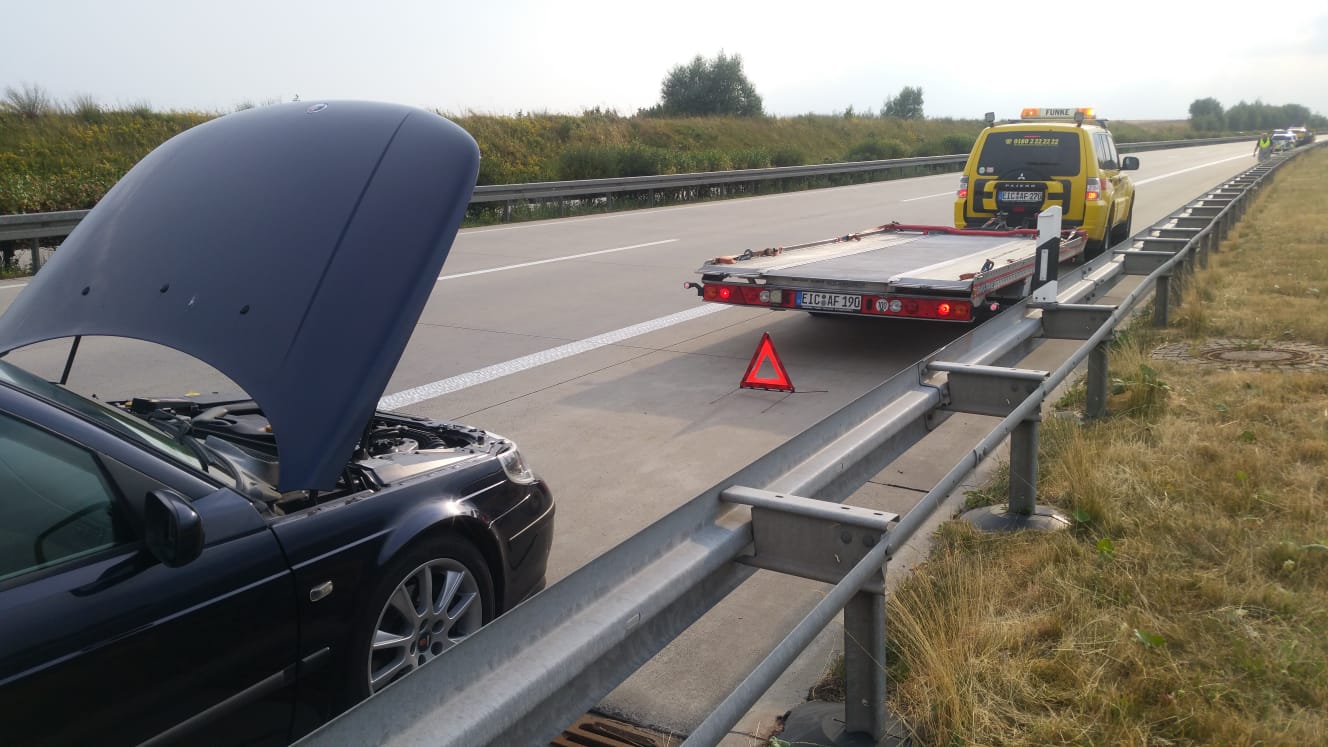

Welche Autos stehen auf der BAB meist am Straßenrand: Autos nicht älter 5 Jahre. Und warum: Mängel seitens der Herstellung.
Bei älteren Fahrzeugen sind die Kinderkrankheiten meist behoben.
Kommt hin. Fast :biggrin:
Kann ich aus meiner eigenen Erfahrung allerdings nur nicht bestätigen. :eek:
Saab
(Zur Entwirrung, das Warndreieck is von dem Auto das 200 Meter vor mir liegen geblieben war, ebenfalls älter als 5 Jahre :ciao:)
