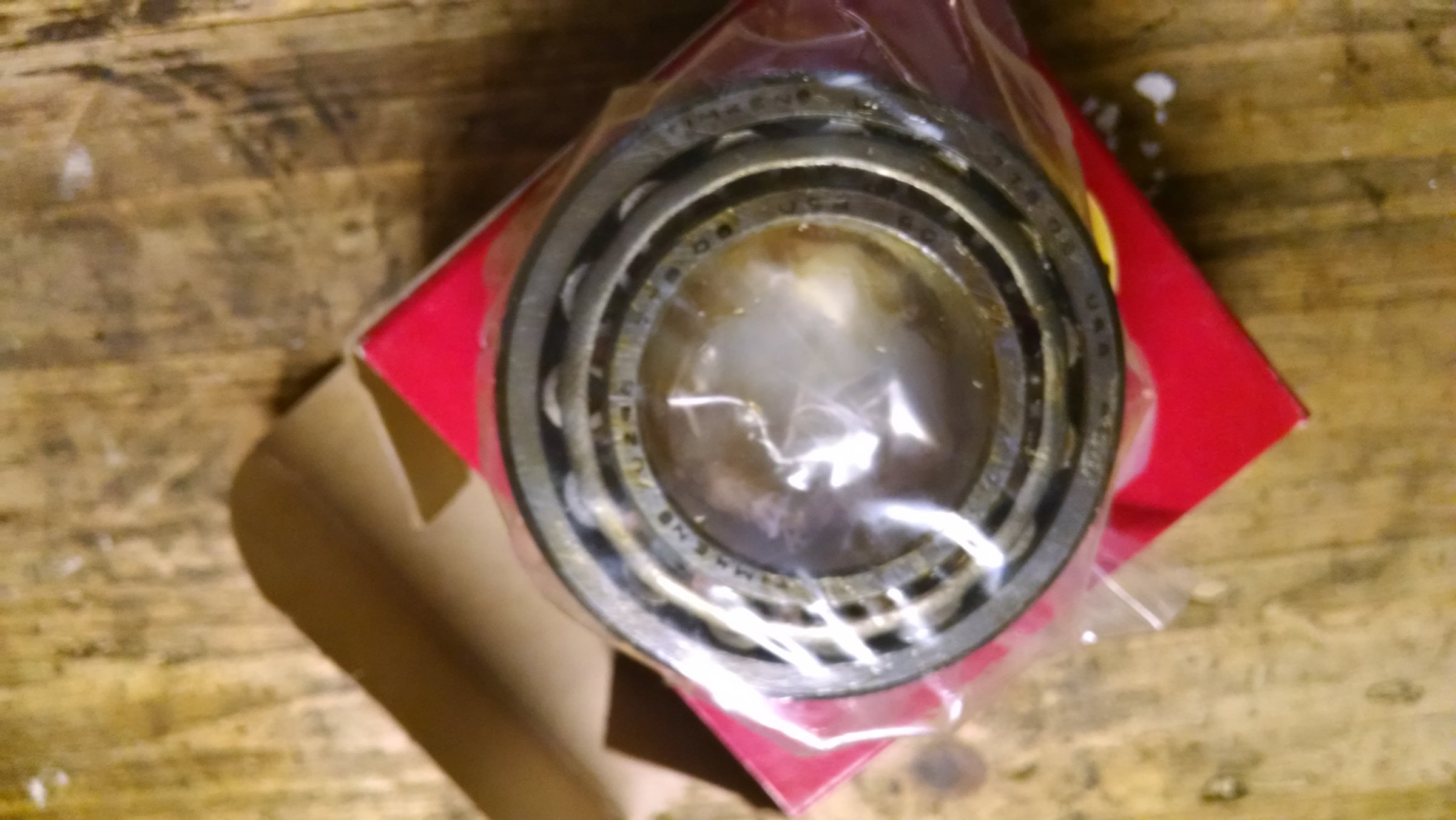

Kurze Rückmeldung: das ist so ein bei EBay gekauftes Timken Lager. Sieht alles soweit korrekt aus. Maße passen (im Rahmen der Schiebehrengenauigkeit). IMG_20180429_232748.thumb.jpg.76fd00aeecc6c14c5798ee0f934c44d8.jpg IMG_20180429_232807.thumb.jpg.03025abaeb921d926bbb2dd929a0e958.jpg
