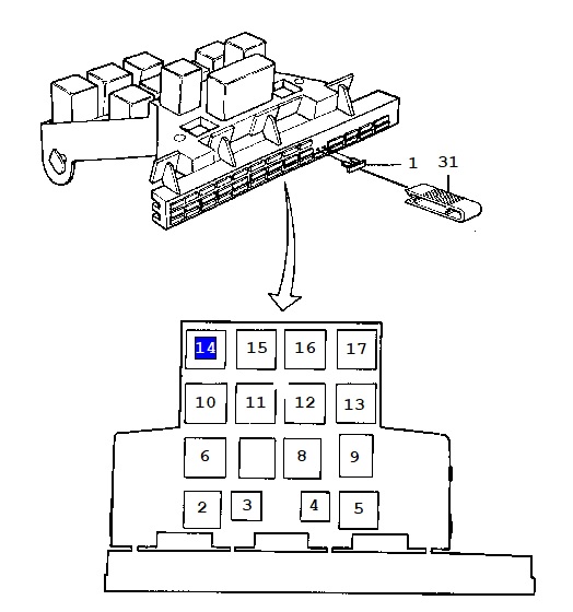

Modell mit Airbag?
Also die Sicherungszentrale unterhalb?
Bei uns war es das Relais für die Scheibenwischer/Waschanlage Intervallsteuerung.
Die ganze Einheit mit den Sicherungen nach vorne ziehen und dann nach unten klappen.
Das Relais sitzt hinten links und hat die Teilenummer 8553463.
Ich habe den Plastikkasten vom Relais abgenommen und alle Kontakte nachgelötet, seitdem macht der Wischer wieder was er soll.

So, habe zuerst den linken Scheinwerferwischermotor abgeklemmt, dann Sicherung 8 wieder eingesetzt, prima der Scheiberwischer läuft nicht. Dann Sicherung 7 wieder eingesetzt und der Wischer lief sofort wieder. Sicherung 7 wieder gezogen und alles ist gut. Wischer geht wenn er soll, Wasser kommt auch. Werde noch mal den rechten Motor abklemmen wenn ich den Stecker auseinander bekomme. Weis jemand ob es die Stecker für den Motor lose gibt?

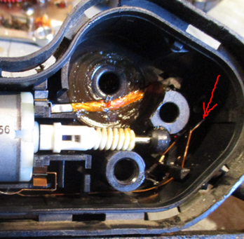

Der Betrieb der Wischer läuft normal über Sicherung 8. Die Motoren bekommen solange Saft wie der Lenkstock nicht in Position Off steht. Allerdings würden dann die Wischerarme sofort stehenbleiben sobald die Spannung weg ist. Daher werden die Wischermotoren über Sicherung 7 solange mit Spannung versorgt wie sie nicht in Ruhestellung sind.
Um jetzt dein Symptom zu vermeiden ist in den Scheinwerferwischermotoren eine Diode verbaut die die beiden Sicherungskreise entkoppelt.
Ist der rechte Motor verantwortlich so ist bei diesem die Diode defekt und muß getauscht werden. Die Bimetallbrücke im Gehäuse ist zum Motorschutz vor Überlast, z.B. wenn die Wischer festgefroren sind.
Nachfrage zum Verständnis: die Diode ist dann nicht "durchgebrannt" (wie eine Sicherung), sondern in beide Richtungen leitend, richtig? Wenn die defekte Diode keinen Durchgang hätte, könnte man sie ja sicher recht einfach mit einer zusätzlichen externen Diode ersetzen, weil die originale ja vergossen ist - sonst müsste man an die Anschlüsse ran, um die alte Diode abzutrennen.

http://www.saab9000.com/procedures/electrical/headlampwiperepair.php

Ja, Halbleiter sind fast immer in alle Richtungen leitend wenn durch.
Wenn dadurch natürlich ein viel zu hoher Strom fließt rauchen sie ab und dann ist es hochohmig.
In diesem Fall aber Kurzschluß.
Dann hilft es also nix, wenn man den Motor retten will, muss man wie in dem oben zugefügten Link beschrieben die Vergussmasse aufpulen, um an die Diode heranzukommen. Dann kann man sie ja gleich an Ort und Stelle ersetzen und das wieder vergießen.
Wenn ich nicht ans Gehäuse ran will dann kann ich eine neue Diode (z.B. 1N5401) auch in das gelbe Kabel ( Anschluß 2) integrieren. Kabel durchtrennen und die Diode mit dem weißen Ring zum Gehäuse in das Kabel einlöten, vorher Schrumpfschlauch über das Kabel schieben.
Geht aber nur bei kurzgeschlossener Diode.
Nachtrag: Das geänderte Kabel kann auch bei einem Wechsel der Wischereinheit so bleiben, Motor arbeitet dann mit einer um ca. 0,6V verringerten Spannung.
Bearbeitet von thadi05
Ah ja klar, das geht natürlich.
Und wenn die Diode doch unterbrochen sein sollte, könnte man ja immer noch ein Hilfskabel von der neuen Diode zu dem Anschluss ins Innere ziehen (kleines Loch an passender Stelle ins Gehäuse, das dann entsprechend abgedichtet wird), was wahrscheinlich weniger aufwändig ist als die Vergussmasse rauszupopeln?
