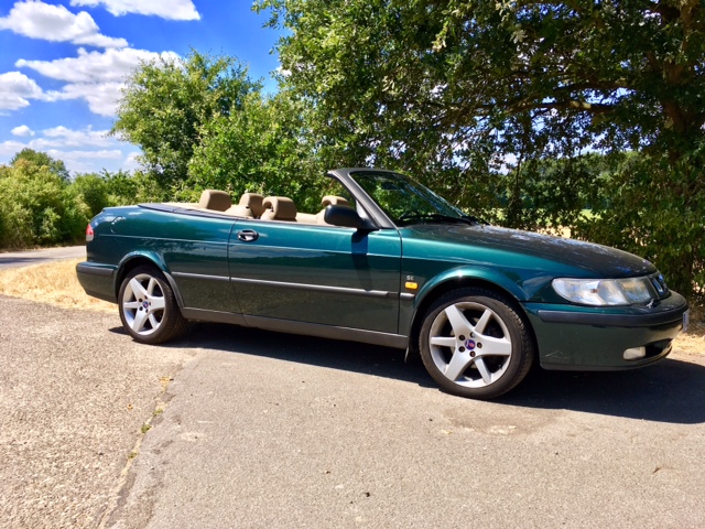

Mit den originalen 17 Zöllern und 215/45er sieht das schon nett aus.
Heinz
Die schönsten für das Auto!!
Absolut ……hatte ich auf meinem 9-3I Cabrio auch verbaut ……
