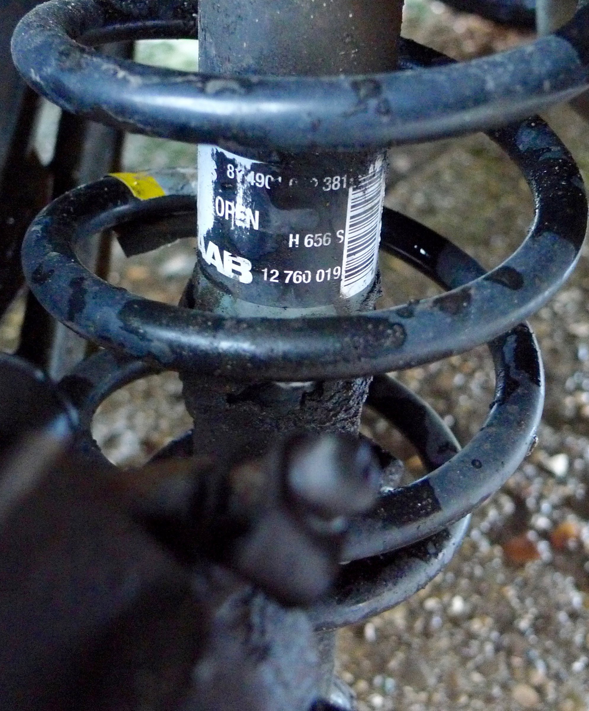

Ein Stoßdämpfer der Hinterachse ist verölt, Ersatz muß her. Nun bin ich unsicher bezgl. der Fahrwerksversion bzw. welcher Dämpfer ist der richtige? Passt z.B: Sachs 312 707 ?
Wie lerne ich die Vin zu lesen?
9 5 2,3T Kombi /Griffin /2009/ VIN: 4E-FH-J-J-42-33-AF-BE-CE-DD
Feder: Gelb Grau Weiß, (12760018)
auf dem Dämpfer: 12760019
Vielen Dank schonmal

Der Nummer auf dem Dämpfer sollte die Sachs Nummer 312 708 entsprechen. Die von dir angegebene Zahlen/Burchstabenkombination hat nichts mit der VIN zu tun sondern dient lediglich der Identifikation der Federn und Bremse (und evtl weiterer Teile) meine ich.
Die VIN ist die Fahrgestellnummer und steht u.a. in deinen Papieren.

Die Zeichenkombination nennt sich OEN(Original-Ersatzteil-Nummer).
Schaust du mal unter dem Link.
https://www.autoteiledirekt.de/sachs-1225068.html
Prima, habe gerade die Dinger mit neuen Gummis bestellt.
