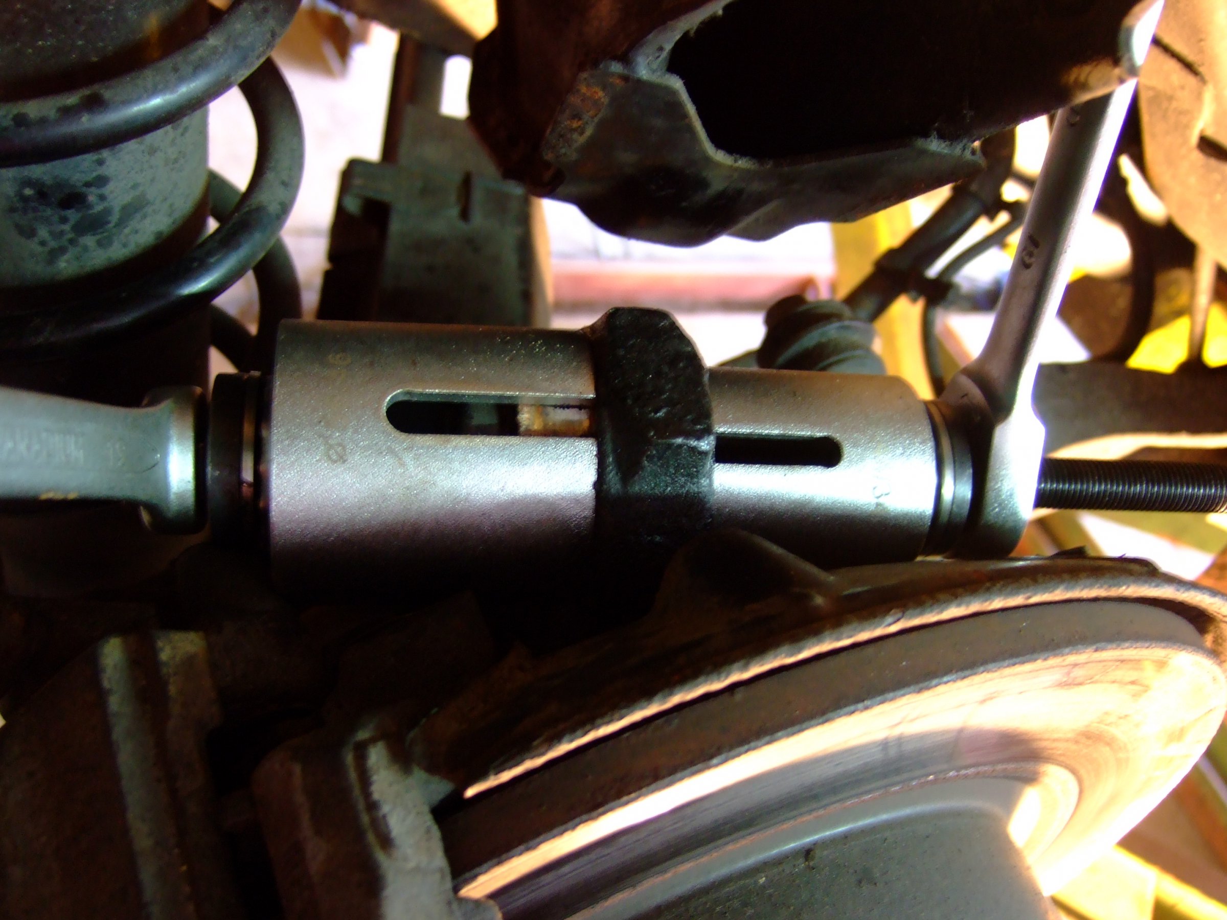

Ich habe mir beide Werkzeuge bestellt:
Das was für den Vectra und somit in meiner Hoffnung auch für die Saab Achse geeignet sein soll, scheint nicht zu funktioneren.
Knackpunkt ist das Einsetzen des Druckstücks zum Auspressen. Im Youtube Video sieht man es bei 17:03.
Der Kollege hat da schon irgendeine andere Mutter oder die Muttern getauscht. Ich könnte mir vorstellen, dass es beim Opel klappt, da der vielleicht passend zu den schmaleren Lagern auch schmalere Aufnahmen hat und damit 2-3mm mehr Luft zwischen dem Schenkel für das untere Lager und dem Schenkel für das Federbein.
Abgesehen davon wurden beim Werkzeug von GM Tools auch die Kugellager einfach durch 3 Kugellagerschalen ersetzt, also das kugellose Kugellager erfunden.
Beim Versuch, den beengten Platzverhältnisse mit nur einer Scheibe zu begegnen, hat die Kugellagerschale den Dienst quitiert, weil sie auf Biegung beansprucht wird.
