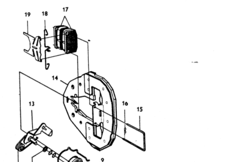

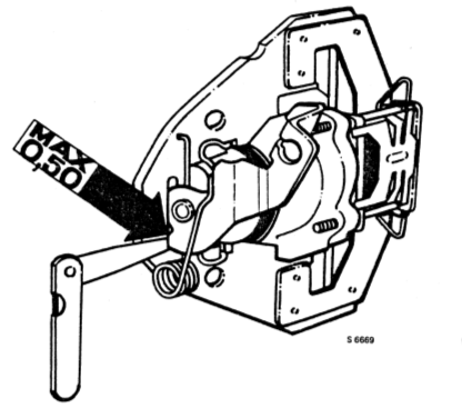

Der Montagesatz von Skandix enthält Halteklammern (s. Bildchen), die beim Ausbau der alten Beläge nicht vorhanden waren.
Wo gehören die genau hin ?
DANKE & LG & schönen Sonntag !
Tom
Hilft Dir das ?
