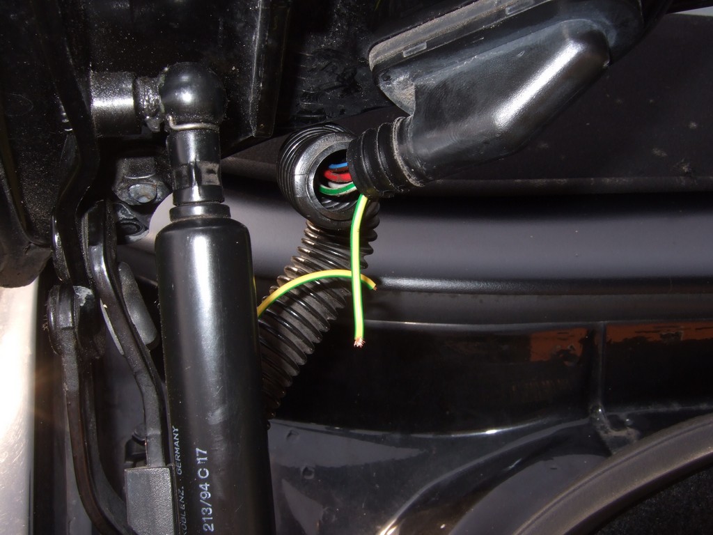

Fazit für mich derzeit: Kabelbruch im Bereich der Heckklappe.
Frage an euch: Wie sind die Kappen der Kabelführung in/an der Heckklappe unfallfrei zu lösen, so dass ich ggf. elegant ein Ersatzkabel einziehen kann?

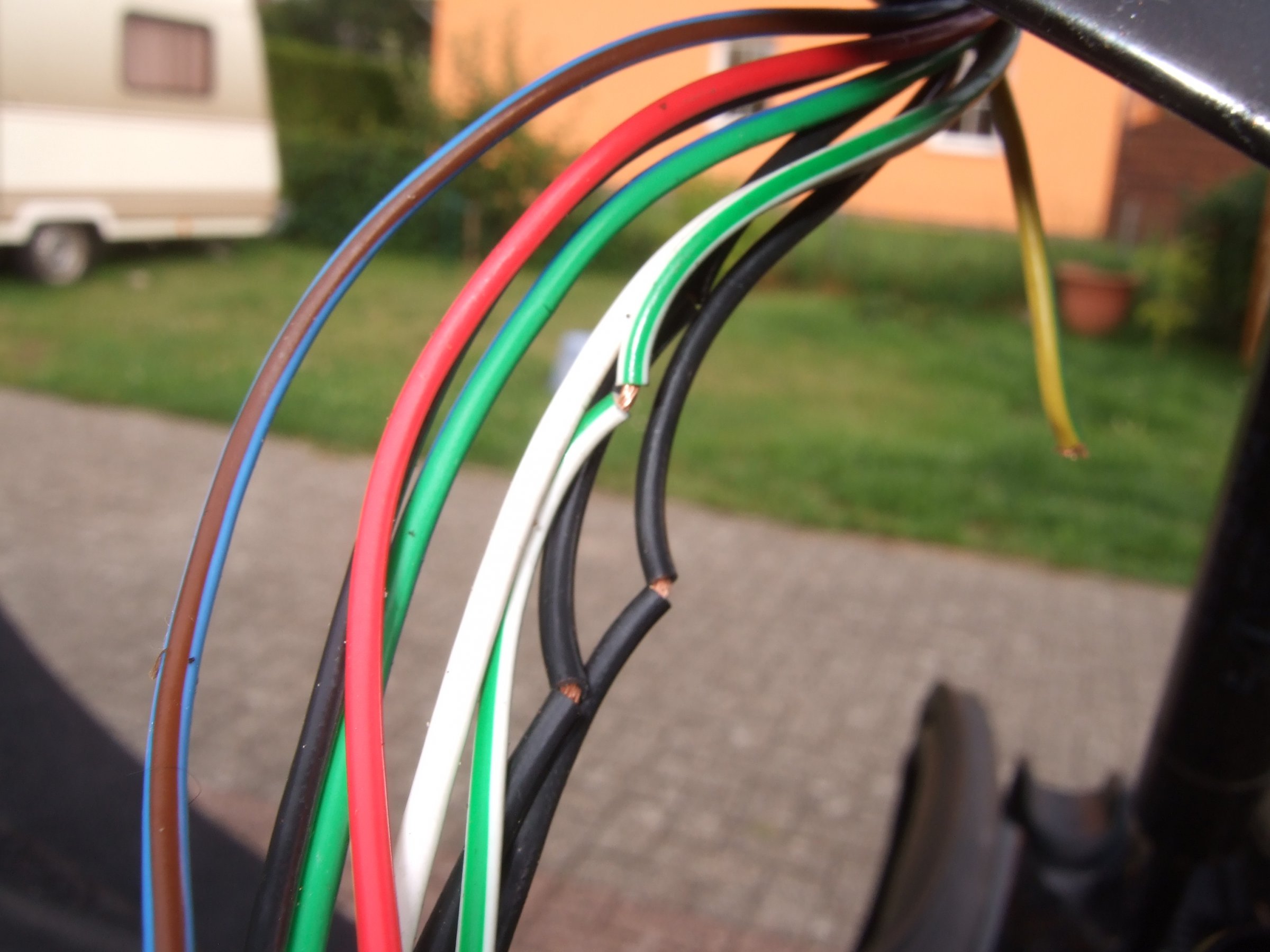

Du kannst den Gummischlauch von der Tülle, die an der Klappe sitzt, ab- und soweit zurückziehen, dass du an die Kabel kommst. Eine Möglichkeit, die Tülle selbst zu lösen habe ich noch nicht gefunden und auf meine entsprechende Frage auch keine Antwort bekommen, so dass ich denke, die hatte noch keiner abgemacht.2012_0802_175619_hf.thumb.jpg.f74db758675711d1e79c0f37bb6423e3.jpg
Und das wird dich dort erwarten:
Kabel durchtrennen, Schrumpfschlauch drauf, verlöten und verschrumpfen sind die praktikabelste Option. Dabei die Lötstellen, die immer etwas auftragen, möglichst versetzt anlegen, so dass nicht an einer Stelle ein dicker Knubbel entsteht, der nicht mehr durch den Schlauch passt.

Dein Foto entsprach exakt dem bei mir vorgefundenen Zustand der Kabel !
An mehreren Stellen war die Isolierung gerissen, jedoch nur das grün-gelbe mit dem Vorwort ab :-)

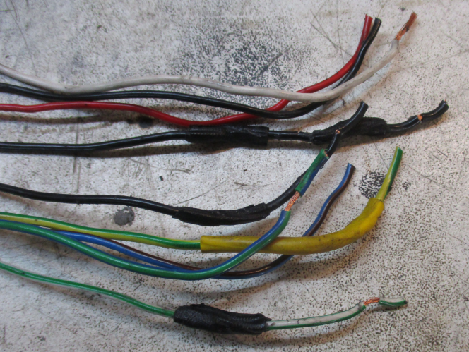

Die habe ich gerade wieder ausgiebig benutzt, denn die Heckklappenentriegelung ging nicht mehr.
Jetzt tabula rasa...
Gut zu erkennen die alten gelöteten Stellen vom Bremslicht waren noch intakt.
