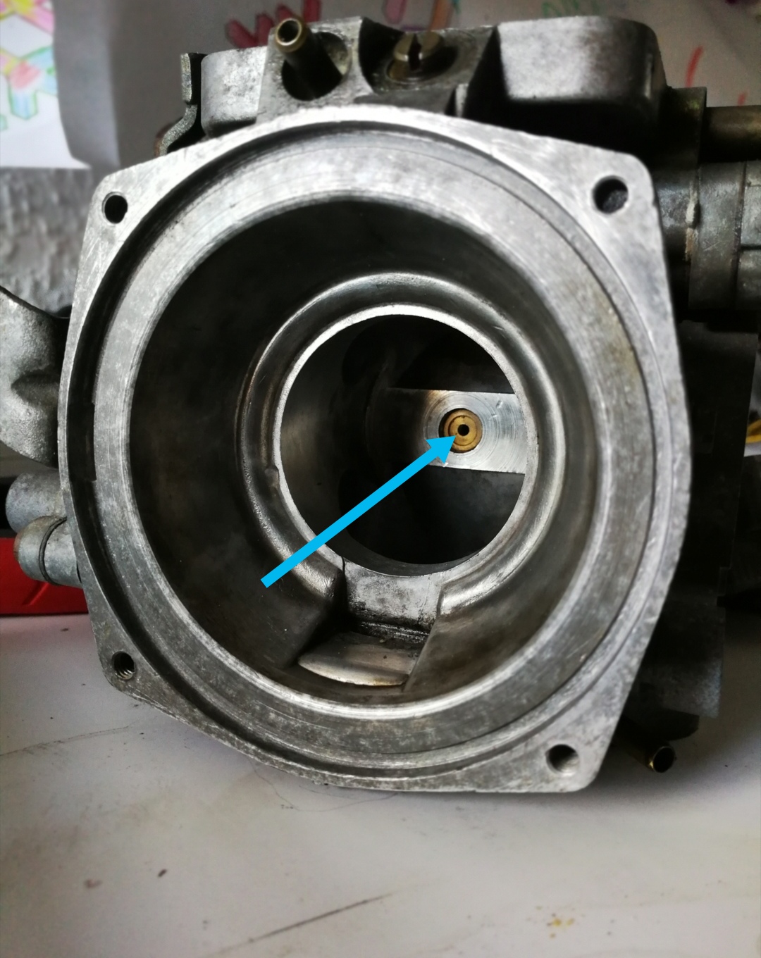

heute einem Kollegen mit dem Saab 90 versucht zu helfen. Ich nehme an, Benzinpumpe oder Vergaser sind das Problem. Hatte noch nie einen Vergaser-Saab. Könnnt Ihr bitte mal kurz auf die Bilder schauen ?

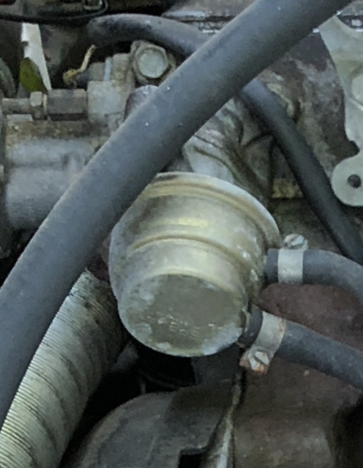

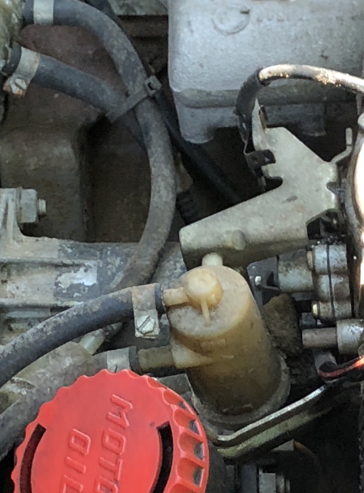

3) dann ist da ein Kunststoffding stehend montiert mit 3 Anschlüssen.
Was ist der Sinn? Noch ein Filter ?

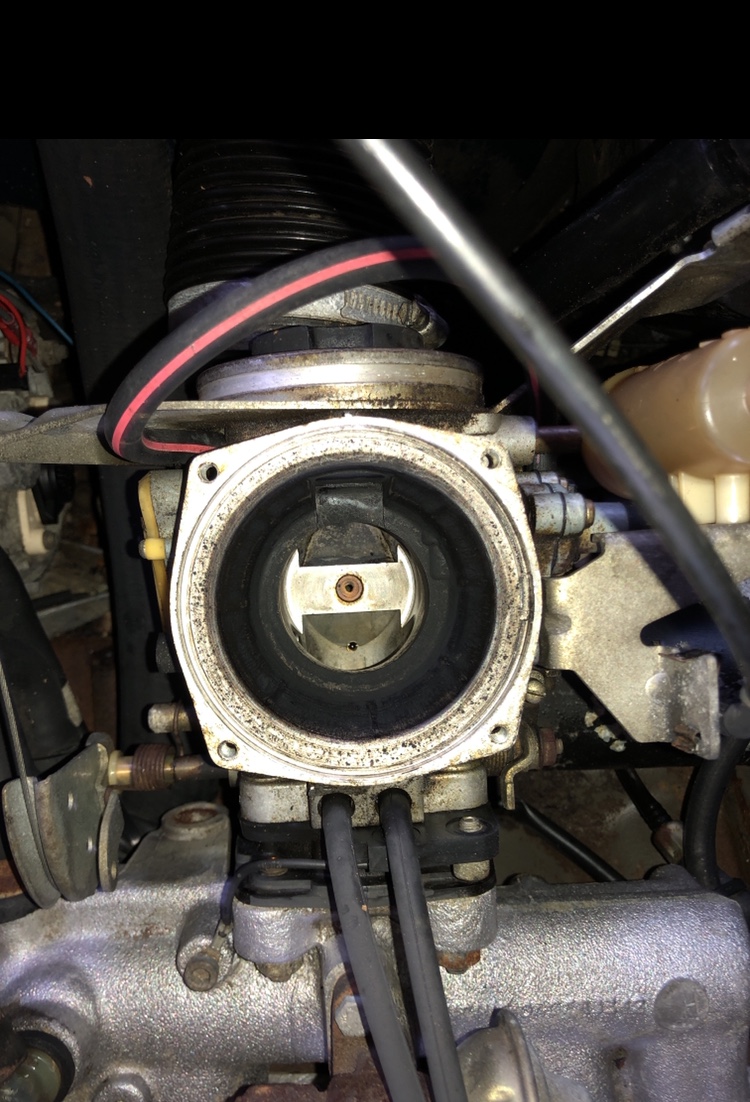

4) vergaser - das Prinzip habe ich verstanden. Was wäre Euer Arbeitsalgorithmus ?

Nach langer Standzeit wäre es evtl. auch nicht verkehrt, den Vergaser mal zu überholen. Wie sehen Düse, Düsennadel und Vergasermembran aus ?
Noch was: bevor Du vorschnell die Benzinpumpe erneuerst, muß natürlich ausgeschlossen werden, daß die Ursache am Spritfilter liegt ...
Zum Vergaser: ich hatte vor langer Zeit mal Probleme mit einem "hängenden" Schwimmer, der auf dauernd "zu" stand. Ursache war ein total versifftes Schwimmer-Nadelventil.

Zu 3. An dem "Ding" ist der Benzinzulauf des Vergasers angeschlossen (unten). In der Mitte die Verbindung zur Benzinpumpe. Oben läuft das Benzin in den Tank zurück. Bei mir steht meistens Luft im Benzinfilter. Manchmal ist er auch voll Sprit. Das "Ding" sorgt dafür, dass die Luft nicht in die Schwimmerkammer kommt, sondern sich im "Ding" Benzin und Luft separieren können.
Das Ding ist dann wohl ein Dampfblasenabscheider?

Du kannst den Deckel des Vergasers vorsichtig abschrauben und dann die Feder, die große Membran samt Kolben und Nadel nach oben rausnehmen. Ich hatte dann mal testweise mit einer Haushaltsspritze Benzin in die nun freigelegte Düse gespritzt. Wenn er dann anspringt, weißt du, wo du weiterforschen musst.

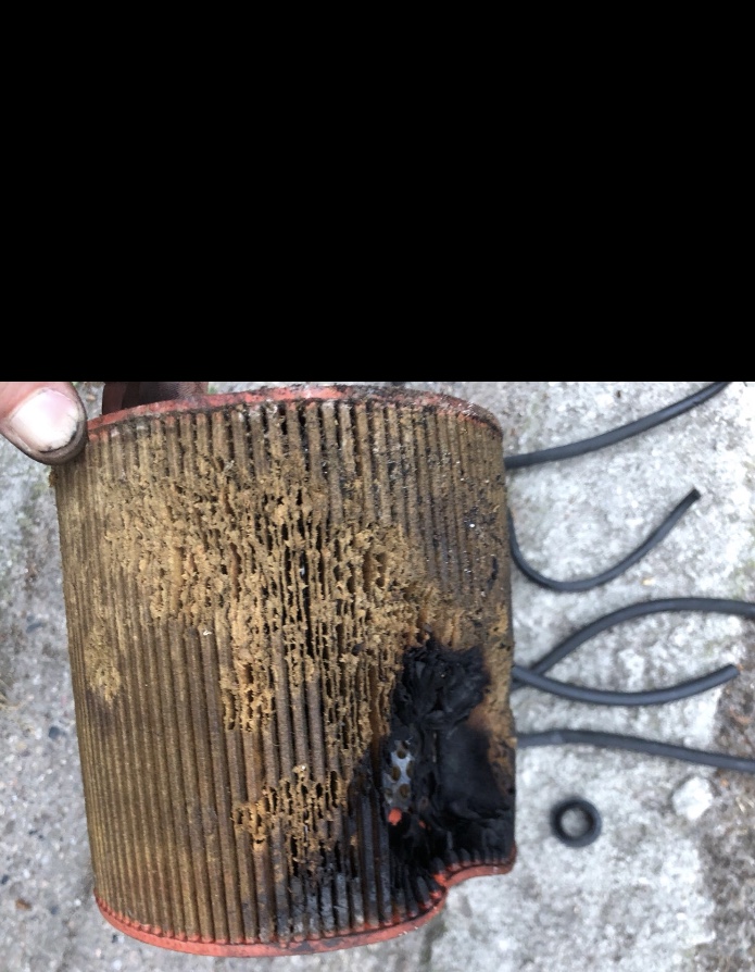

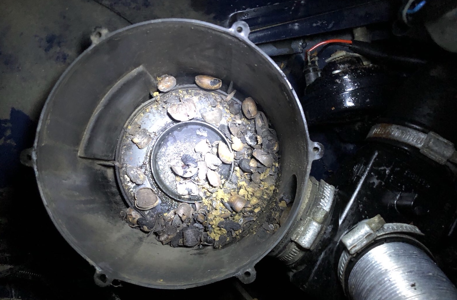

So. Heute den Saab bekommen. Benzinpumpe funktioniert, Sprit mal angesaugt, Zündung geht. Vergaserdeckel entfernt. Mit Startpilot ging er gut an. Dann irgendwann auch mit dem Sprit. Warm Laufen lassen. Irgendwann hat der Luftfilter gekokelt - die Ansaugluftvorwärmubg denke ich .... jedenfalls läuft er und ich kann nun Rangieren, Schlöuche etc. mal neu machen
Schön, daß der Wagen nun erstmal einigermaßen läuft !
Was heißt "Luftfilter gekokelt" ?
Ich habe den Wagen warm laufen lassen. Und auf einmal Rauch aus dem Luftfilterkasten
OK ... bzw. nicht OK ... Du schreibst, daß Du auf die Ansaugluftvorwärmung tippst ... Wieso ? Die saugt doch bloß warme Luft aus der Nähe des Abgaskrümmers an ... und die ist nicht so heiß, das das Papierelement des Luftfilters anfängt zu kokeln ... Hmmmm, sehr merkwürdig ! Hast Du den Luftfiltereinsatz mal rausgenommen und inspiziert ?
Ja..... schau mal ... ich denke das war verstopft
O je ... was ist DAS denn ? Sieht aus wie Nüsse oder Eicheln ... Ist das Filterelement angekokelt ?
Ja. Es hat ehrlich gesagt gebrannt. Aber ich habe es bemerkt und sofort gelöscht. Aber bei einer Probefahrt wäre das schlecht gewesen. Das waren Möuse .... hier auf dem Land sehr häufig. Nehme das Ding mal auseinander
Interessant ! Mäuse im Luftfilterkasten ... ziemlich beengt dort, ne ? Was es nicht alles gibt !
Auf dem Land ... Von WO kommst Du ? [Falls die Frage nicht zu indiskret ist ...]
Ich finde es bemerkenswert, dass die Saugluftvorwärmung so heiß werden kann. Natürlich liegt bei dir eine Art Stau vor, aber eigentlich darf diese Luft ja bei heißem Motor garnicht mehr angesaugt werden. Also alles sauber machen und gucken, dass die Klappe wieder schließen kann. Wenigstens riechen verbrannte Nüsse besser als tote Mäuse.
:biggrin: ... ja, verbrannte Nüsse riechen sicherlich besser als verbrannte Mäuse !
