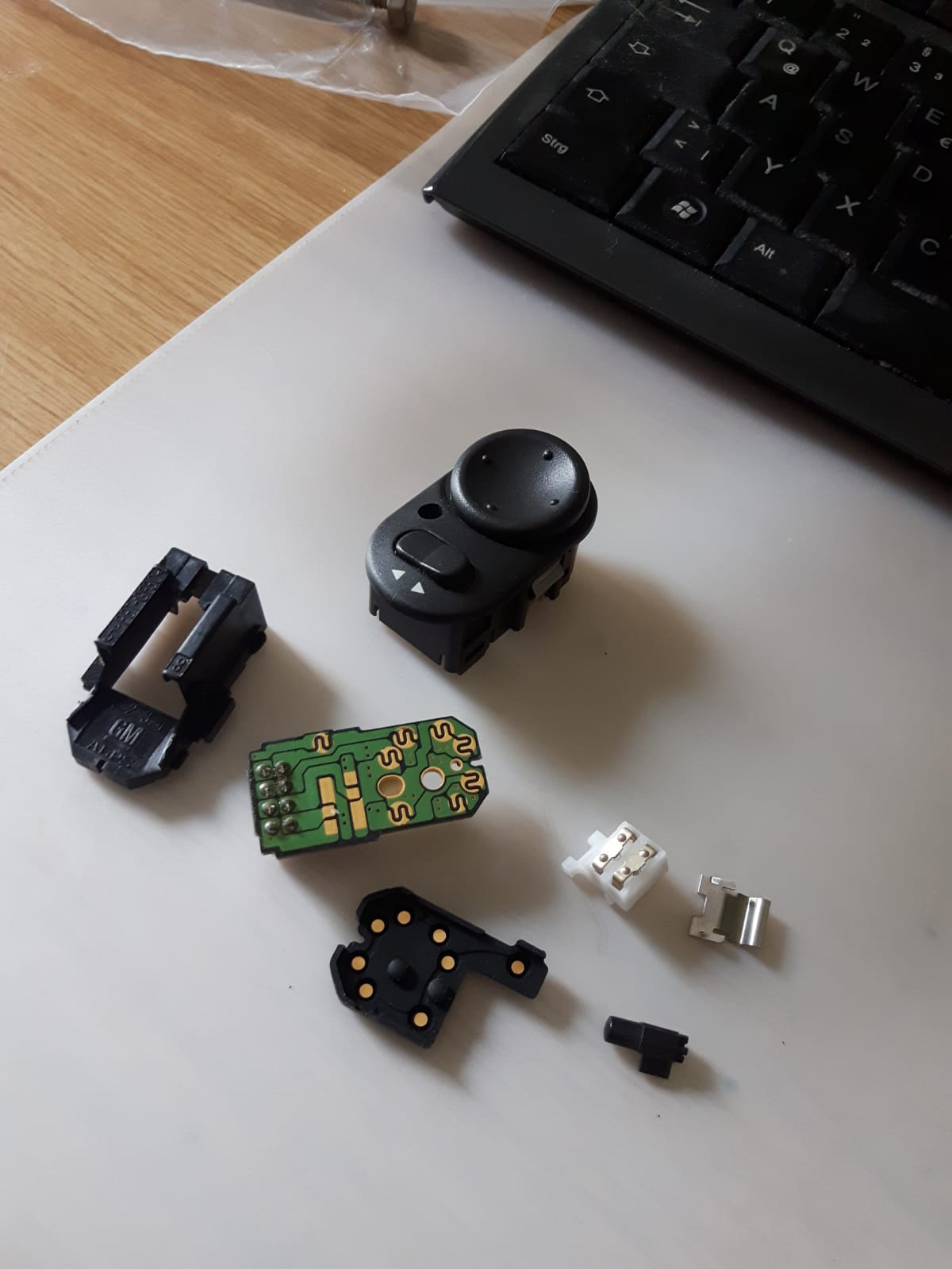

Spiegelverstellung funktioniert auch wieder.
Was war das Problem? Die Kontakte sehen doch alle sehr sauber aus. Wie sah es vorher aus, sichtbare Korrosion?
Korrosion gab es nicht. Aber es war irgendein undefinierbares Zeugs auf der Platine. Ich weiß nicht so recht was das war. Vorallem rund um die PIN's am Ausgang zum Stecker.
Das hat sich dann so geäußert, dass die Außenspiegel bei Betägigung vom Memory immer verrückt gespielt haben und dann beide Außenspiegel gnadenlos in den Himmel gestellt wurden.
Nicht immer, aber manchmal. Sehr sehr nervig.
Ich muss aber noch testen, ob das jetzt weg ist.
Habe aktuell einen anderen Schalter verbaut der aktuell noch funktioniert.

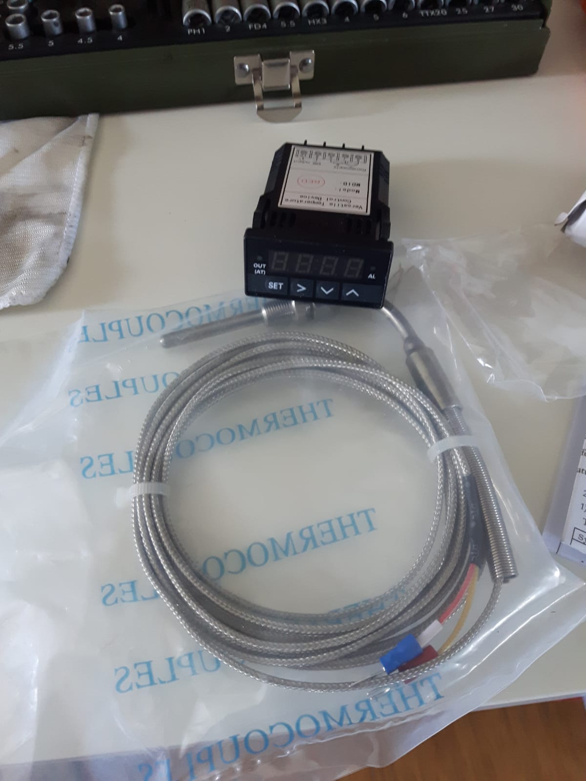

Abgastemperatursensor ist angekommen..
Wäre natürlich sauberer gewesen direkt eine Lösung zu haben die einem die Abgastemperatur im SID anzeigt, aber so als schnelle Plug and Play-Lösung müsste das gehen.
Werde es denke ich in die Ablage unter den Sitzheizungsschaltern verbauen, die alternative wäre es irgendwo festzukleben oder ein Loch ins Dashboard zu schneiden, das kommt aber auf gar keinen Fall in Frage für mich.
Weiß zufälligerweise irgendwer, wie ich da vom Motorraum aus am besten hinkomme ohne zu viel zerlegen zu müssen? Habe 3 Meter Leitungslänge, das sollte eigentlich ausreichend sein.
Der Gewindeschneider dafür ist noch in der Post (1/8 NTP, dämliches Maß), passenden Bohrer hatte ich zum Glück schon weil ich beim letzten Turbo einen abgerissenen Bolzen ausbohren und Gewinde schneiden musste.

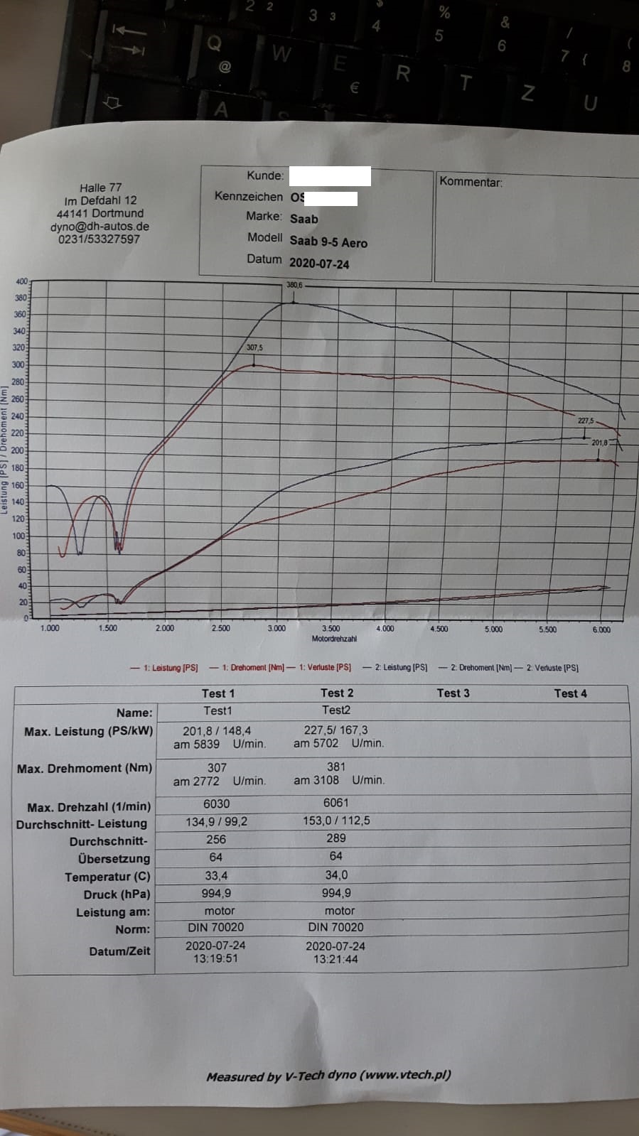

Diagramm anbei.
Hab auf dem Tempomaten reduzierte Leistung programmiert. Das ist die erste Messung.
Soll haben 206ps und 304nm und rausgekommen ist 202ps und 307nm, das ist gut getroffen.
Zweite Messung dann offen passt unter Last einfach nicht mehr beisammen, insbesondere im oberen Drehzahlbereich.
Drehmomentverlauf ist sauber, aber schafft einfach keine Luftmasse.

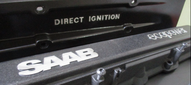

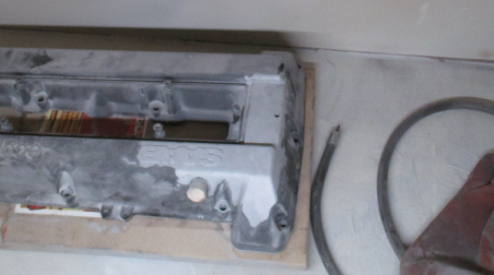

Der Ventildeckel sieht gut aus - da muss ich bei meinen wohl auch mal gründliche ran... :redface:
Habs wohl überlesen: welchen Lack hast du genommen? Schrift abgeklebt oder geschliffen?
Zeigst du nach ein paar Tkm bitte nochmal Bilder?
Ich kann auf jeden Fall schon sagen, dass der ausgewählte Lack leider sehr weich und Kratzeranfällig ist.
Hab schon zwei ziemlich blöde Macken reingehauen, eine beim einsetzen des Hitzeschutzbleches überm Auspuff und eine andere mit Werkzeug an der Zündkassette.
Hatte die DI ja mitlackiert.
Das Hitzeschutzblech hatte ich auch schwarz lackiert, da fängt der Lack wieder an abzublättern, hatte das Blech aber sehr häufig rein/raus gehabt und dabei sicher auch immer wieder etwas umhergebogen.

upload_2020-7-25_19-9-58.png.4c3d17b11aa4e48a6fbea455274b0150.pngupload_2020-7-25_18-46-8.png.83abb533426e16ab11da2b078d5b2ae7.png
(Strukturlack vom KSD mit Klarlack)
Bilder vom montierten Deckel kommen (hoffentlich) so in 2 Monaten... :redface:

Hi, wen Du Prüfstandergebnisse postest, dann wäre es hilfreich wenn Du z.B. folgende Angaben machst:
Kraftstoff
Turbo
DP
Injektoren
Auspuff
Dann kann man sich ein besseres Bild machen, bei den originalen Injektoren wird mit E85 bei 220/235 PS immer Schluss sein, egal wie viel Oktan...
Lässt sich 5x mit Serie beantworten :smile:
Aber das Ergebnis ist wegen dem technischen Bock der irgendwo noch hängen muss leider eh nicht wirklich aussagekräftig.
Wenn alles ok ist sollten 400-420NM und 260-265PS schon möglich sein.
