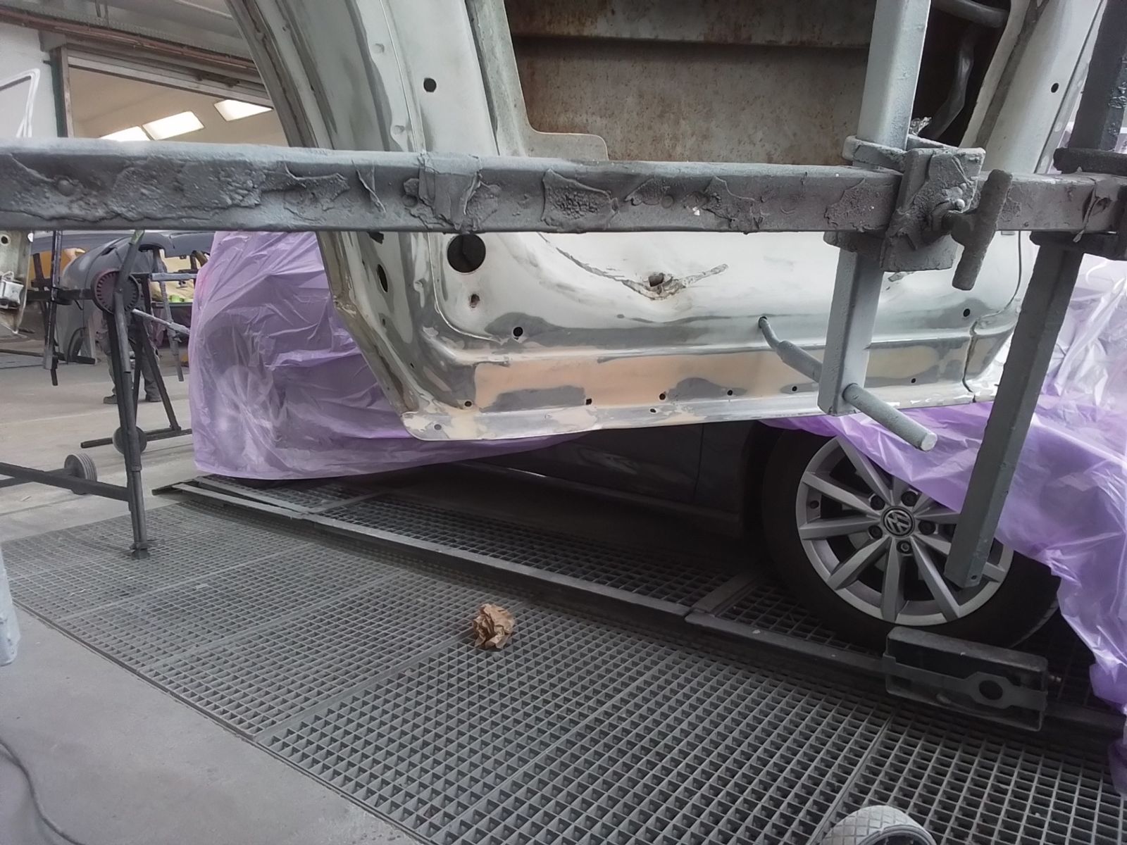

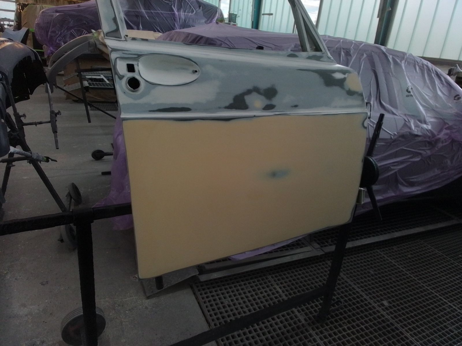

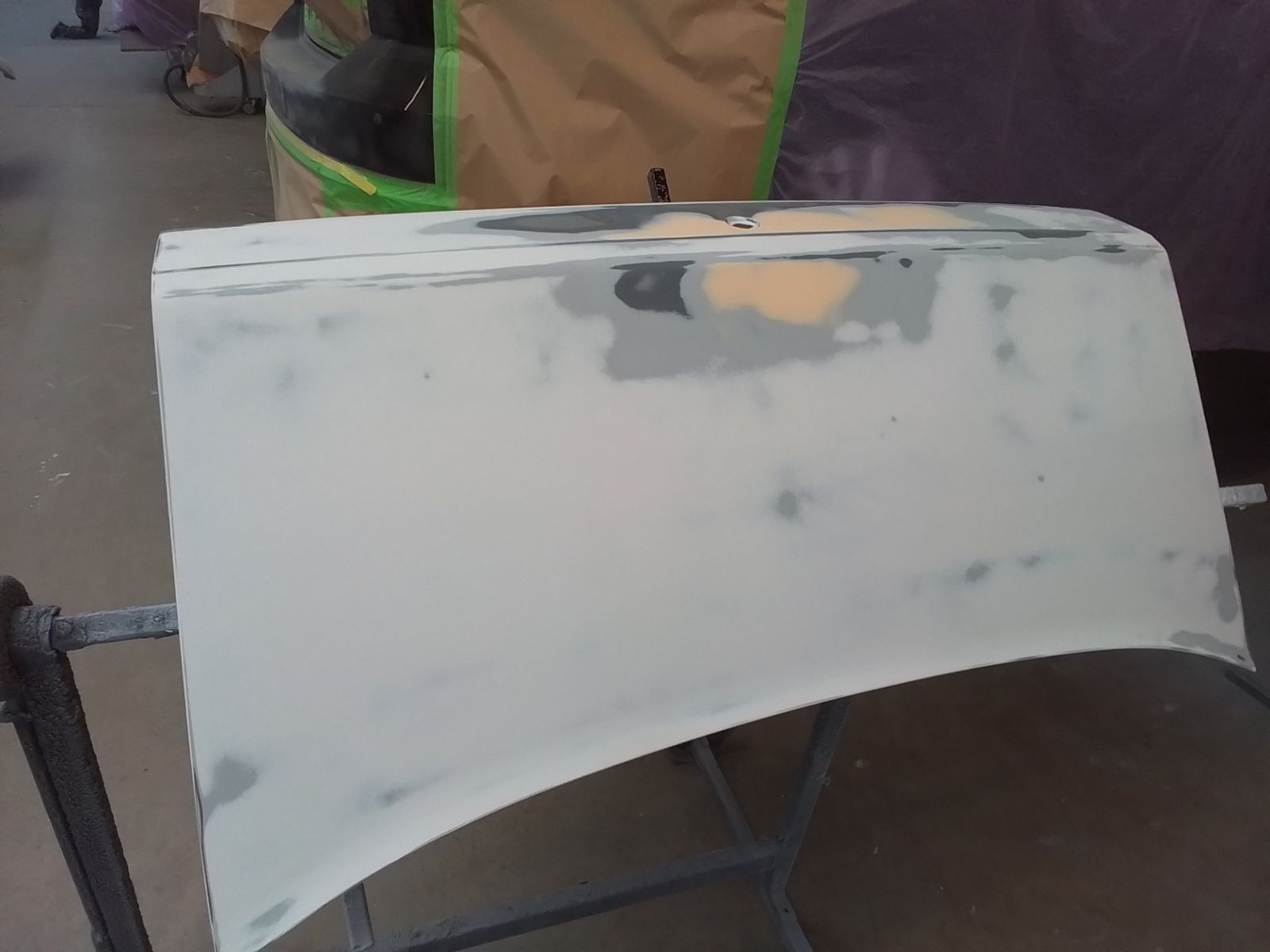

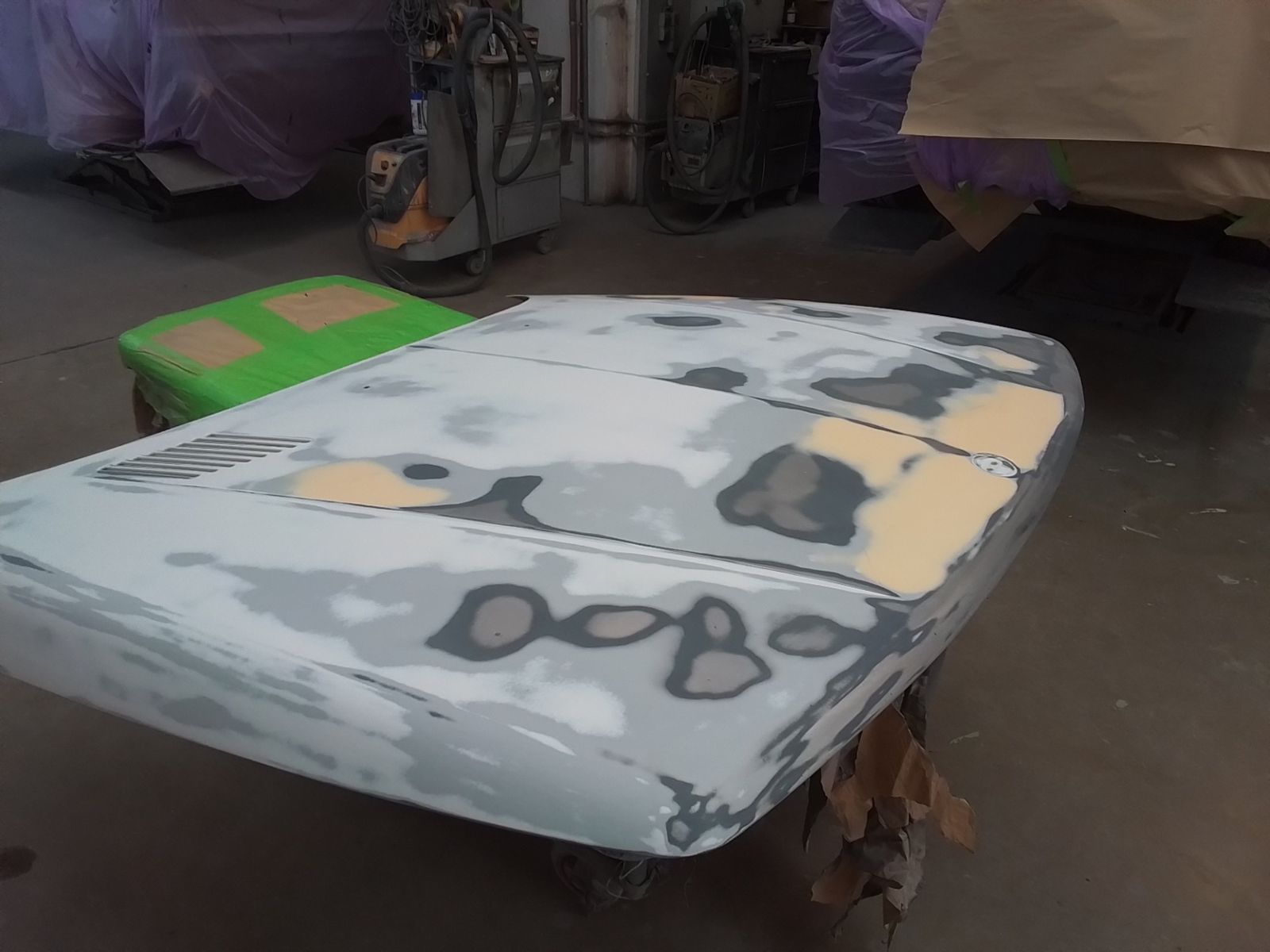

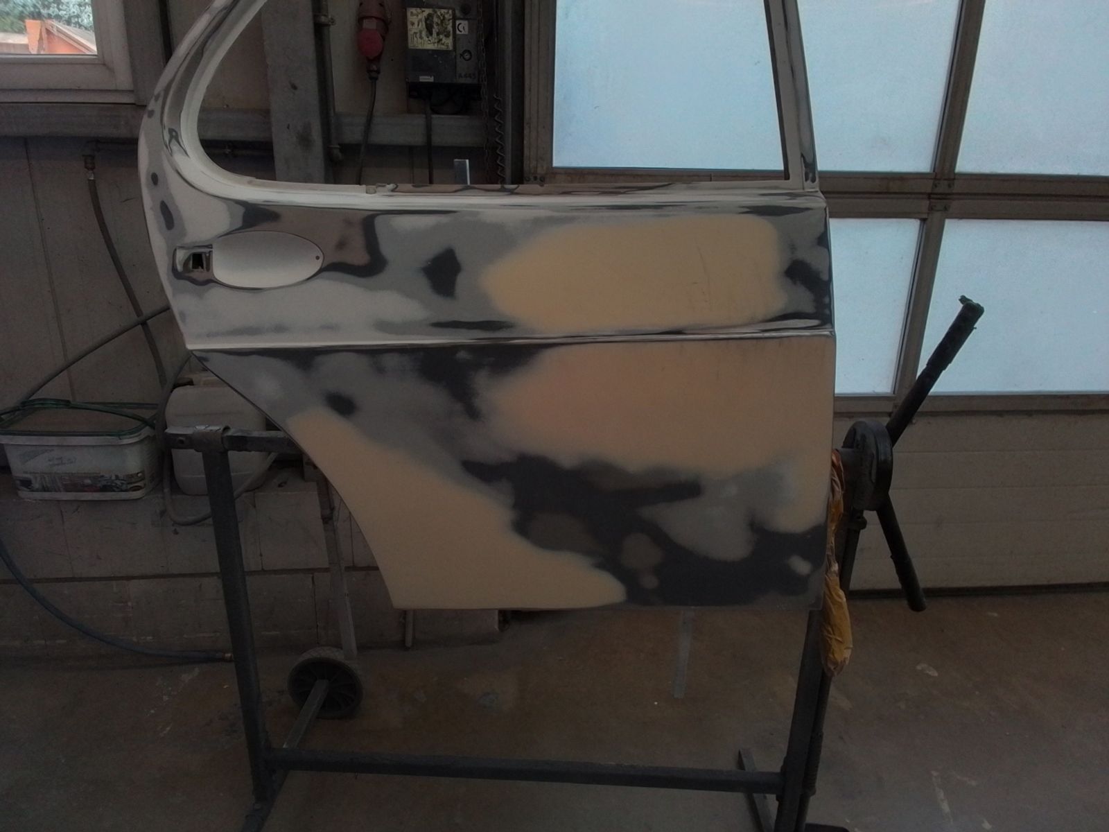

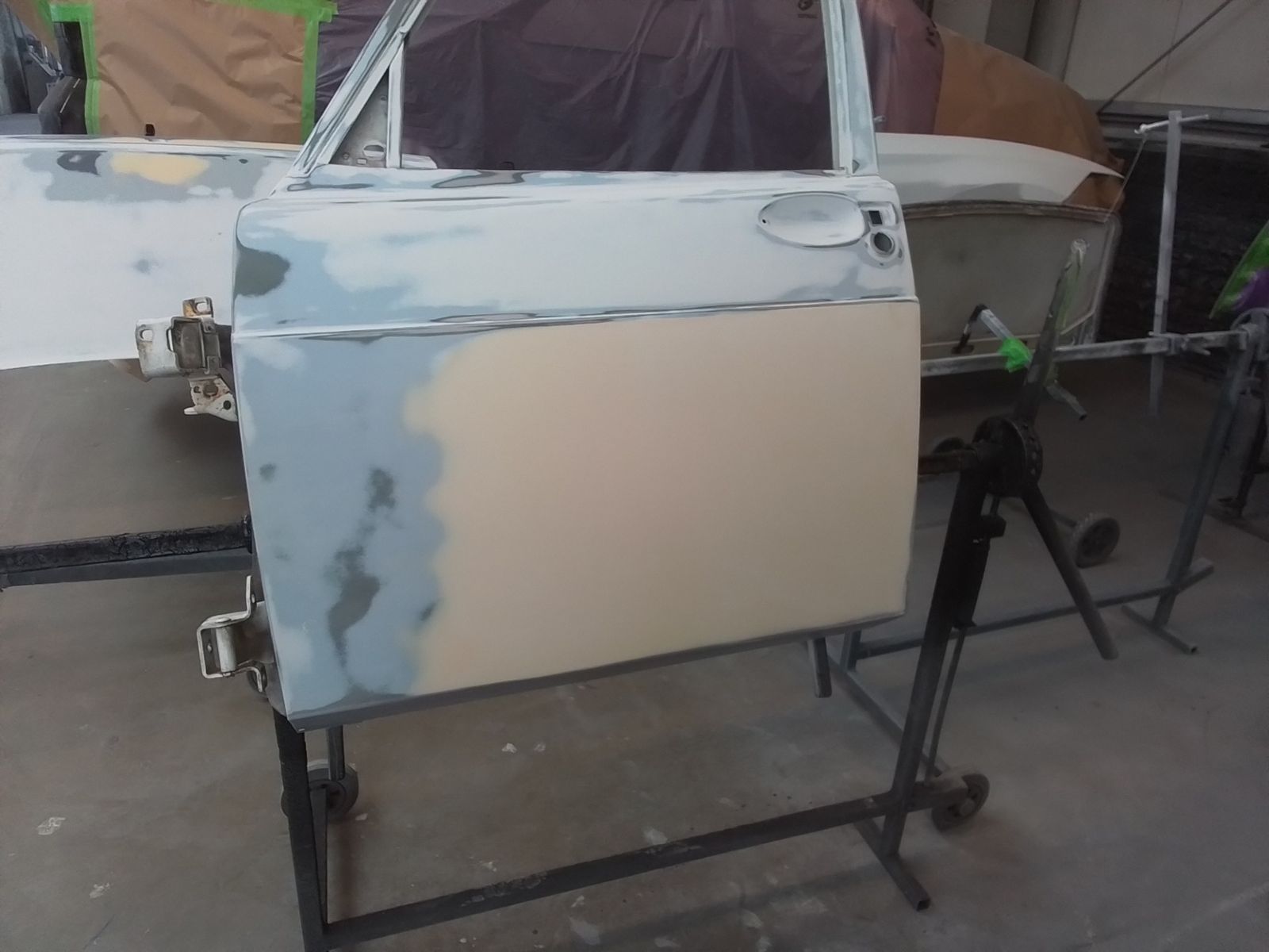

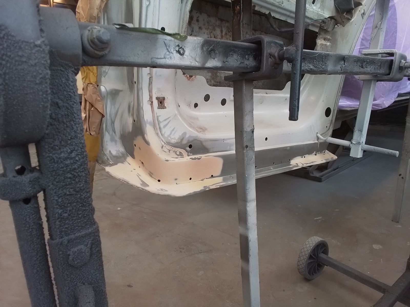

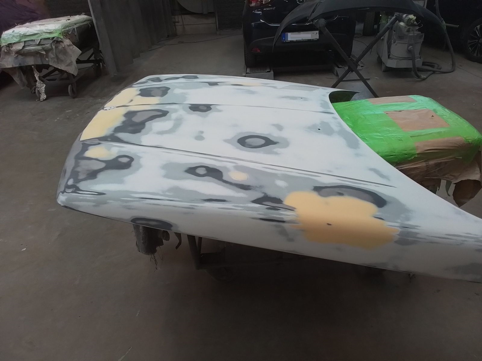

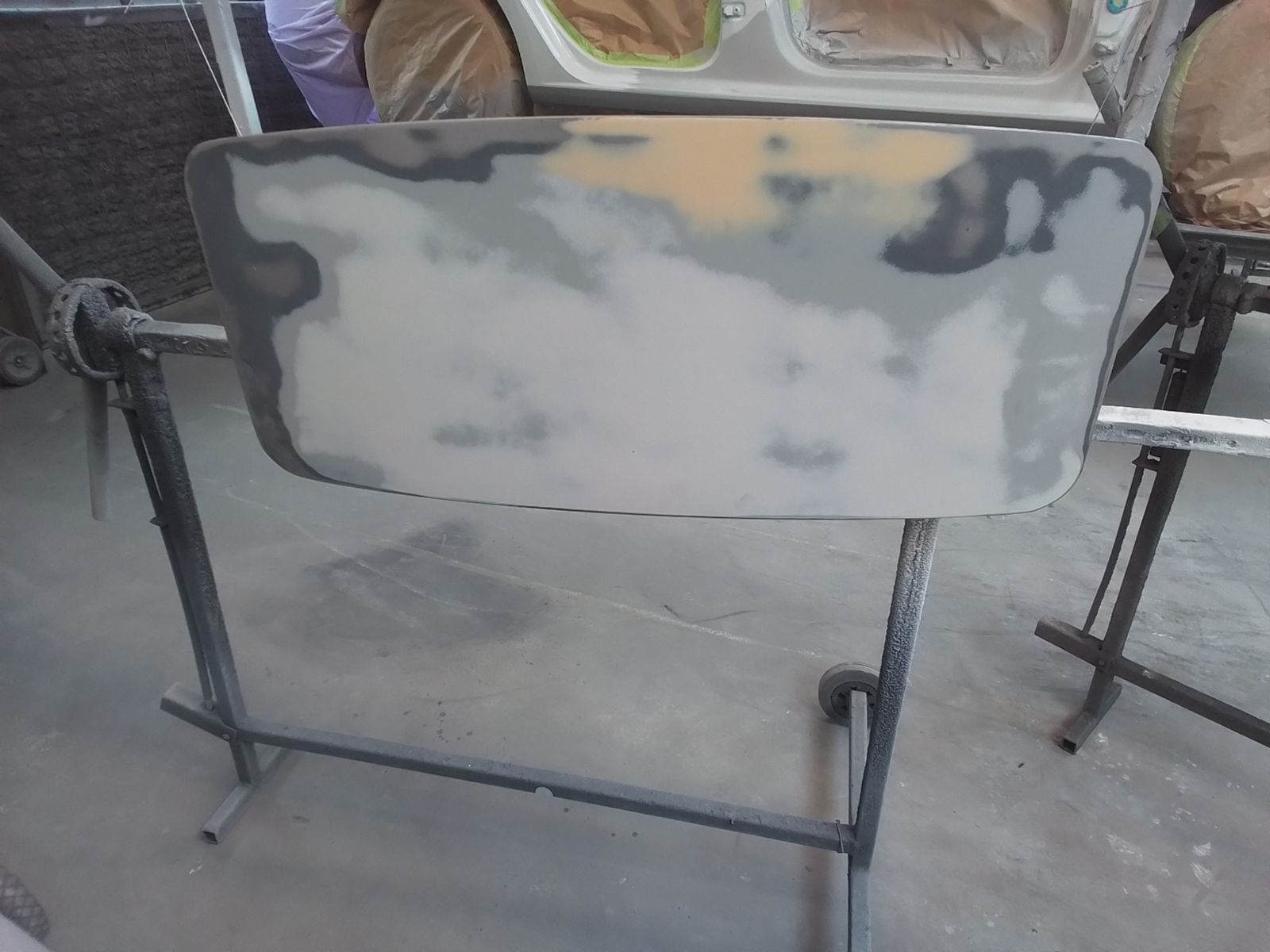

Ich habe ja nun so überhaupt keine Ahnung von allem was mit Lack zu tun hat.
Aber vom Lackierer gibts noch Bilder.
IN_REP_16826053520565430316155735622963_-NU254xAMsBjSdGzRSYW.thumb.jpg.eef6ae9d7fdfddab22e7e774503f9629.jpg
IN_REP_1682605335740961108637129297575_-NU250dYWQGS35IQP4_o.thumb.jpg.f3db51dd2595bb91a9f9e8abb9480934.jpg
IN_REP_16826054083972399713789110611600_-NU25Jp3KCl__PpI6Tq9.thumb.jpg.7cdbdcfed2ae6e7041f8c3ba15c11922.jpg
IN_REP_16826053904302196766666105179187_-NU25EOFPr9WfRDuK2jx.thumb.jpg.97ee2e837b5cff100c7bac71d10b95f6.jpg
IN_REP_16826054675286604971016117693260_-NU25WVxUrC_8u3qUiTV.thumb.jpg.9c0dc9d7422b2f14fcd7508ba6abf66b.jpg
IN_REP_16826054475701566996985898552078_-NU25RACj7gtwUuDc7kT.thumb.jpg.ad534390818d4354077bcc2da8c4a718.jpg
IN_REP_16826054816127074726712902209102_-NU25_-Dmv-hfUcKoLIX.thumb.jpg.2d8de8bc793af0f92d3d4fc884030c7d.jpg IN_REP_16826055281772294775341483995095_-NU25mpxMWiBXLW2UCKj.thumb.jpg.5caa7d7c2c86d6cc8c5485a4ad0a85ad.jpg
IN_REP_16826055703346328160718602324919_-NU25u0KR1QFzrtFl3GB.thumb.jpg.71a2808c705f0d96c92edf0fee1e9146.jpg
Da war aber einiges an Arbeit dran. Aber auch nicht wirklich überraschend bei einem Fahrzeug in dem Alter. Viel Erfolg beim Zusammenbau.
Welche Lackiererei hat das gemacht?
ENNEKING in Damme
ENNEKING in Damme
Nach spezieller Empfehlung oder einfach drauf los gefahren?
Man vergibt solche Arbeiten ja nicht ins Blaue hinaus
Der Ehemann einer alten Schulfreundin meiner Mutter arbeitet in einem Oldtimer-Restaurationsbetrieb (2 Mann), die lassen da seit vielen Jahren lackieren.

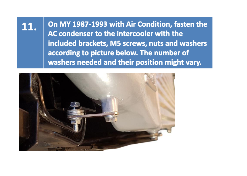

Laut Do88 passt der LLK ja bei keinem Modell mit Klimaaanlage. Was dann ja schonmal nicht stimmt. :smile:
Ich bin kein Fan davon einer dieser "Online-Shop-Erstmalkaufen-Ausprobieren-Zurückschicken-Kandidaten" zu werden weil die jeder Online-Shop bekanntlich immer so richtig gerne hat.
Die Klimaanlage muss zwar auch noch in Stand gesetzt werden weil die wohl seit mindestens 15 Jahren nicht mehr funktioniert. Die wäre mir aber wichtig.
Martin sagt die SW-Wischer gehören dazu. Dann verschiebe ich das erstmal. :smile:
...und in der DO88- Montageanleitung auch anders beschrieben ist, allerdings nur für MY ab 1987/Schrägfront:
Stimmt. Da klingelt es gerade bei mir.
Tatsächlich habe ich die Montage-Anleitung sogar vor nem Jahr als ich auch die ganzen Schläuche von Do88 geordert hatte interessehalber gelesen und mich noch gewundert warum die Artikelbeschreibung von Modellen ohne Klimaanlage spricht, in der Anleitung jedoch explizit der Step mit der Klimaanlage erwähnt wird.

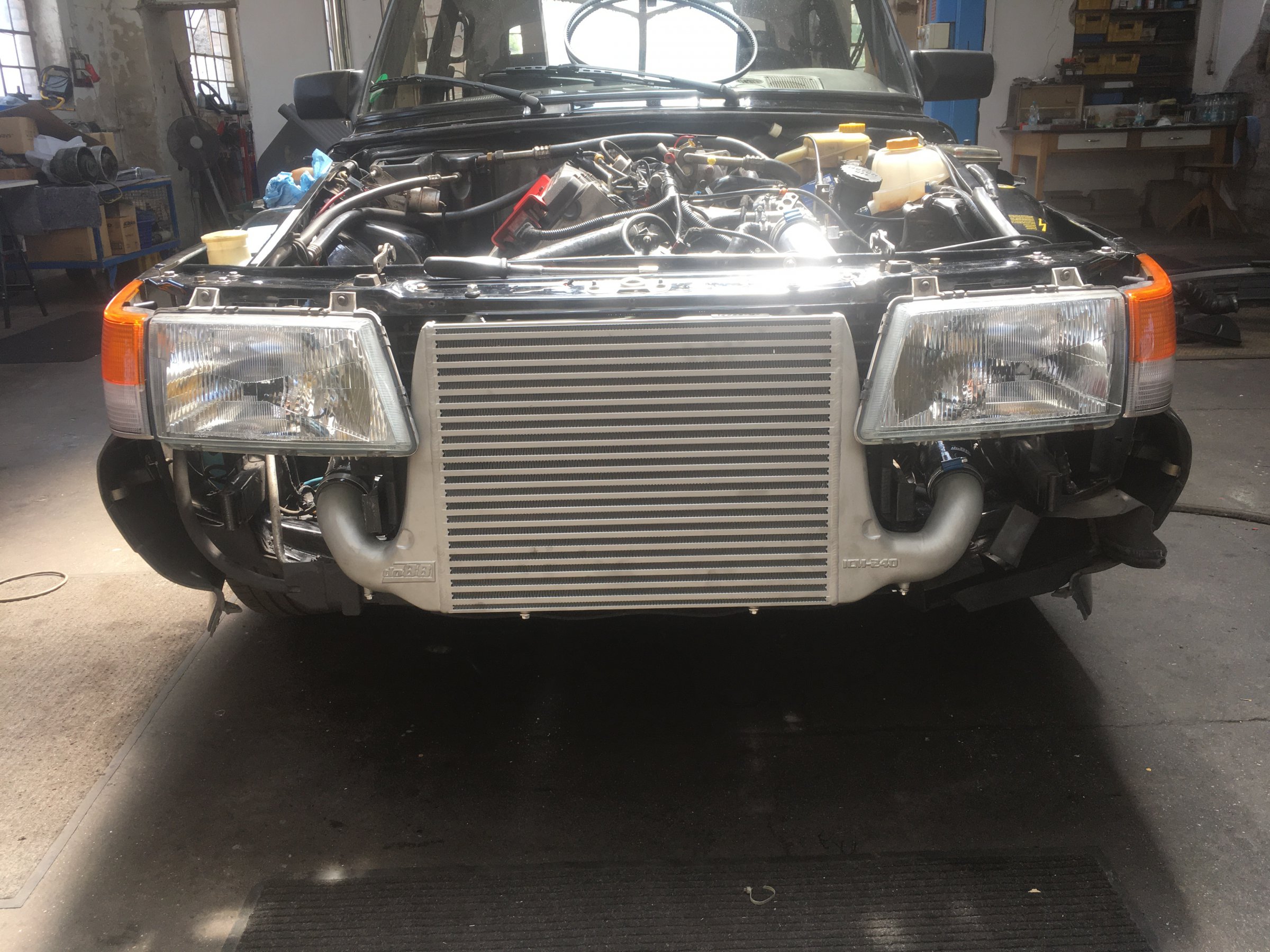

Beim Gradschnautzer habe ich den Einbau noch nicht getestet, beim Schrägschnautzer passen Klimakühler und LLK gleichzeitig.
Nur die SW-Wischer (und das Tieftonhorn) müssen ihren Platz räumen.
[ATTACH=full]227713[/ATTACH]
Wow, das sieht mächtig aus! :eek::top:
...nur solange die Front nicht wieder montiert ist.
