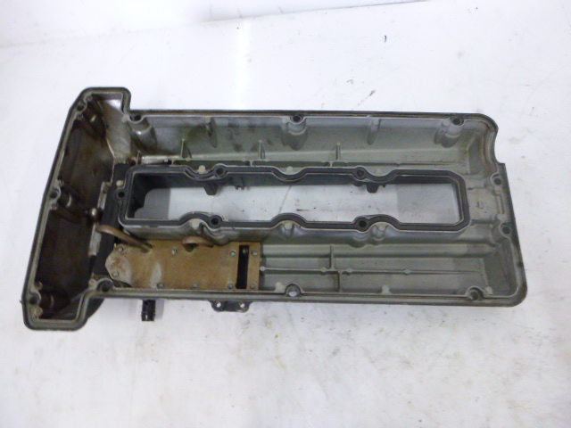

Gabs da nicht immer irgend so einen Kanal im Ventildeckel der gerne verstopfte?
Der Kanal hat doch auch immer solche Fehler verursacht.
Ich meine dieses Geschnorchel links unten im Deckel
Grüß Dich,
das Sieb im Ventildeckel verkockt im Laufe der Jahre. Das ist richtig.
Habe bei der Motorrevision einen sauberen Ventildeckel eingebaut.
Aus dem Loch kommt auch was raus. Scheint also nicht die Ursache zu sein.
Aber guter Gedanke. Danke Dir.
