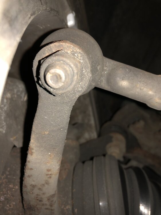

Mein Saab 900 Cabrio Modeljahr 1991 2,1i hat tatsächlich jenen Schlitz im Gewinde des Spurstangenkopfes (s. Foto). Im EPC sehe ich bis 1989 die Teilenummer 8993354 ab 1989 die 8993560 für den Spurstangenkopf. Gehe also davon aus, dass die 8993560 der angesprochene Nachfolger mit Schlitz im Gewindeende ist?!

Passt schon. Es gibt noch gelegentlich welche mit Öffnung für einen Inbusschlüssel statt mit Schlitz. So kann man das mitdrehen des Gewindes beim Festziehen der selbstsichernden Mutter verhindern.
