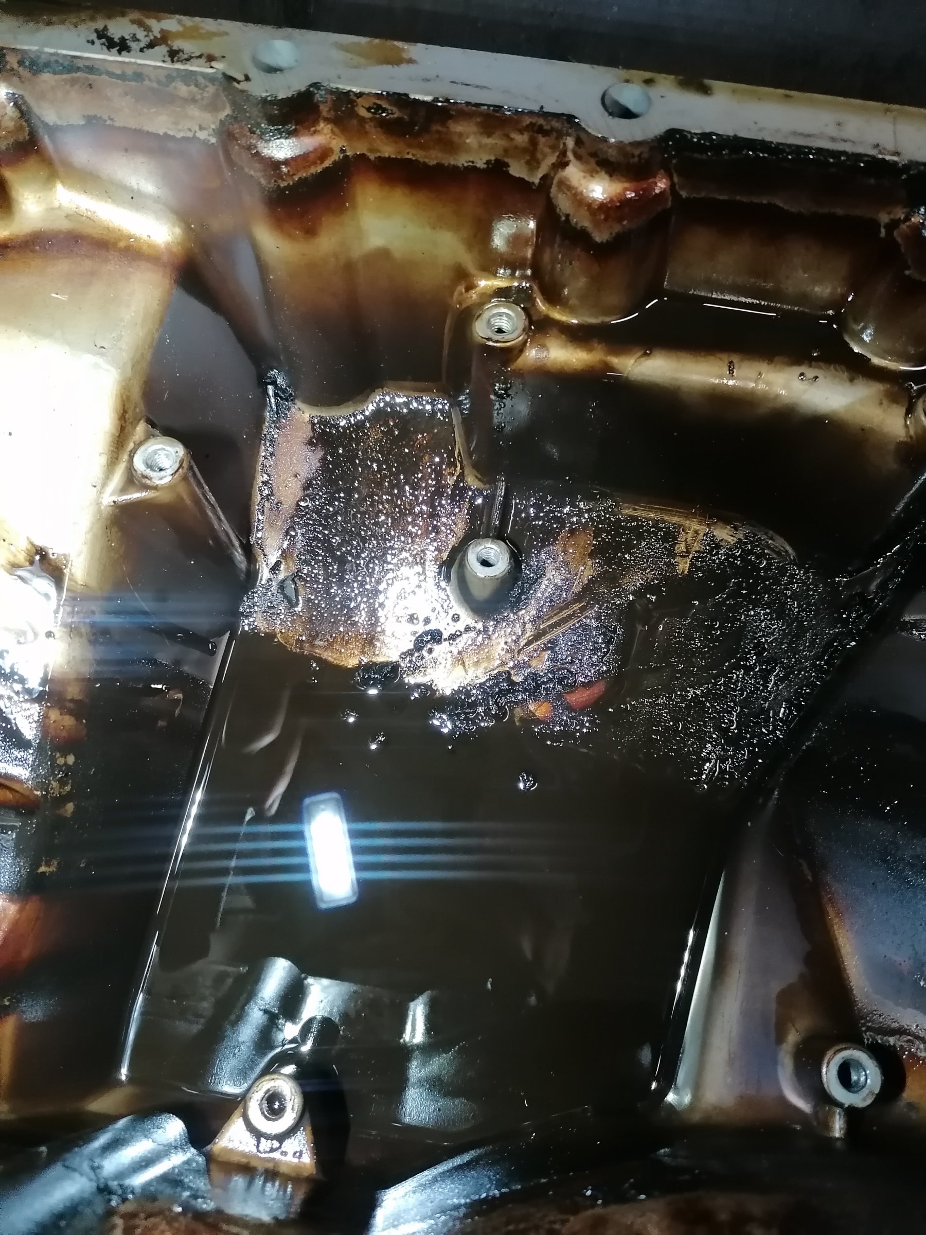

Mein 97er 2,3 turbo kommt an die 500tkm. Da hatte ich die Ölwanne noch nicht runter...:tongue:
Wozu auch, falls man die Wartungsgeschichte kennt.
Bei unserem 440+ km-9000 war das Ding auch noch nicht ab.
Bei dem Aero aus #9 sieht das leider etwas anders aus, da liegt die Geschichte im Stockdunklen.:rolleyes:

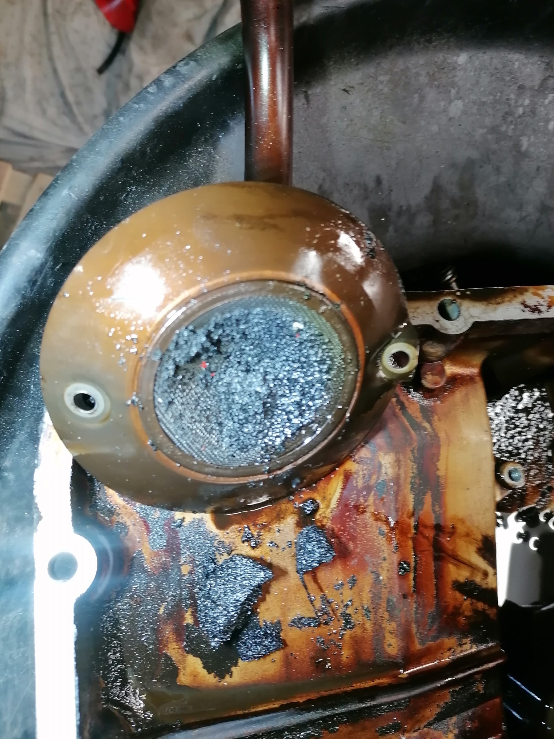

Und das Sieb war treotzdem nicht verstopft, oder???
[mention=75]klaus[/mention] die Lagerschalen hast du auch mit gemacht?
Welche Lagerschalen meinst Du ?
9000 CS, 2,3t, 1997, 270.000km.
Öldrucklampe war an.
Lagerschalen in besserem Zustand als erwartet, wären noch mal mitgegangen.

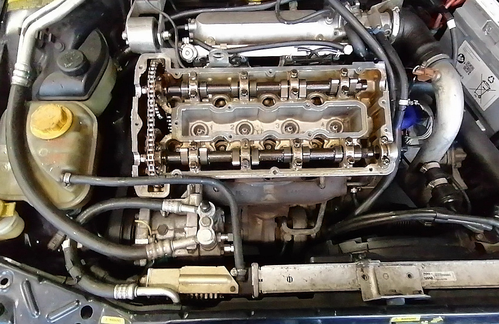

[mention=10549]Knorke[/mention] wie sieht’s unterm Ventildeckel aus?
ich hab die Hypothese, dass man sich vorab durch die Oberseite des Kopfes ein ungefähres Bild der Wanne machen kann.
Hier ein Foto, in leider eher mäßiger Qualität
Screenshot_20230207_194115_com.huawei.himovie.overseas_edit_205026329858297.thumb.jpg.f7f89f27b597fba3c99e0d262b61b4b0.jpg
Das sieht verdammt trocken aus :hmpf:
Die Ölpumpe konnte ja auch nicht mehr viel pumpen, s.o.
