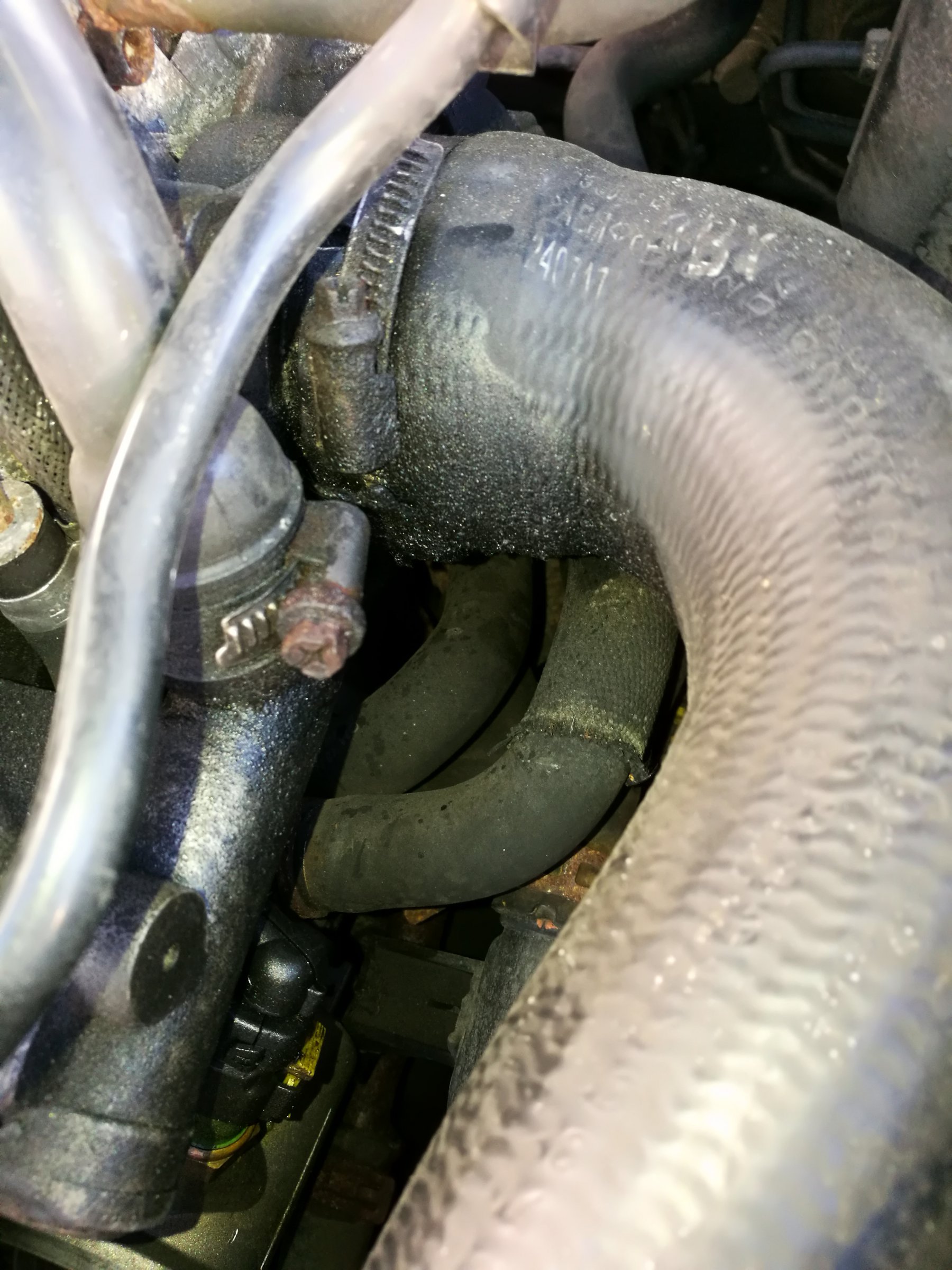

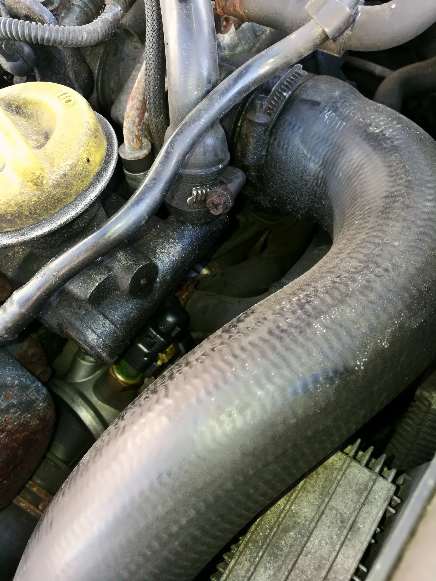

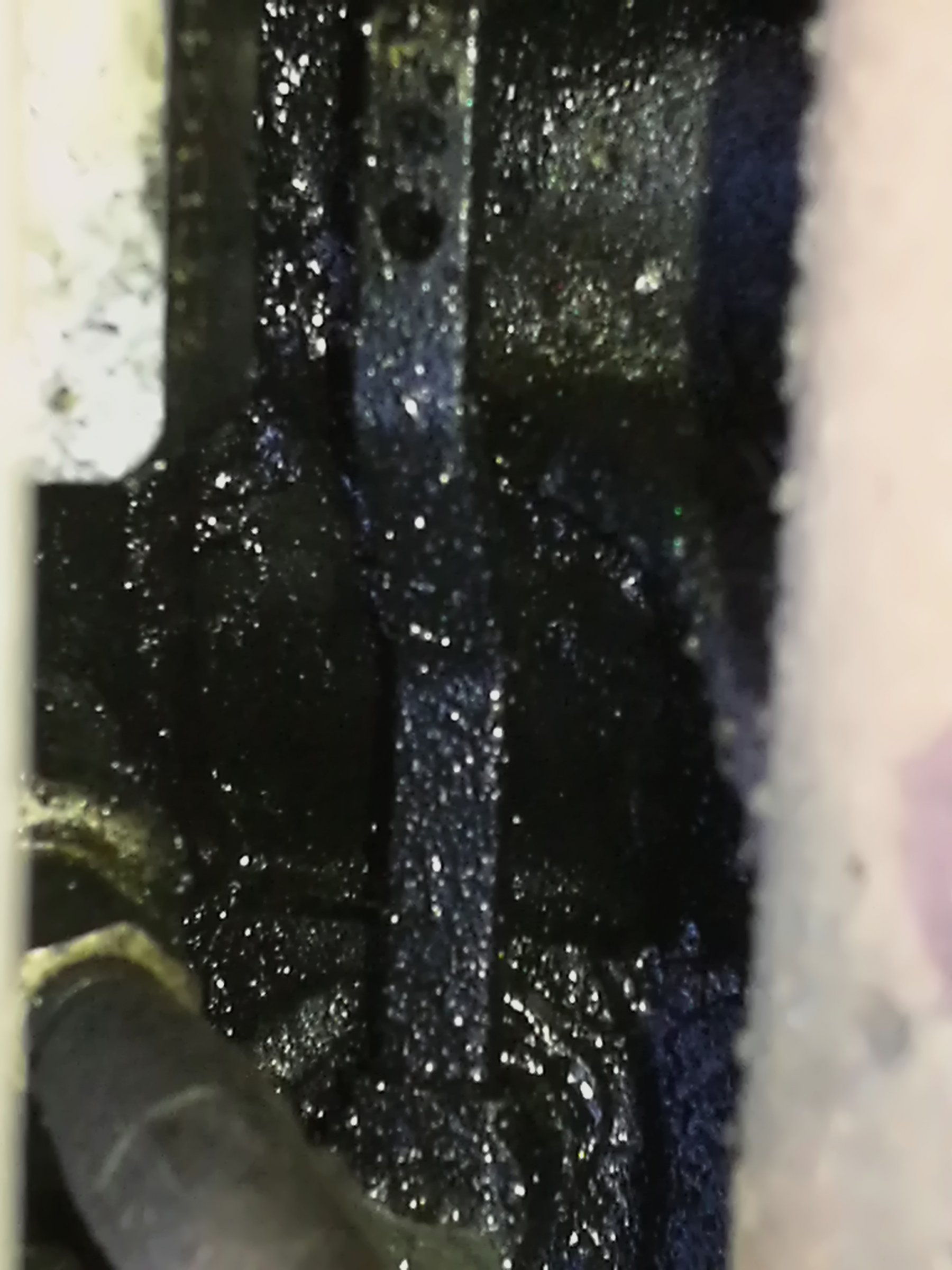

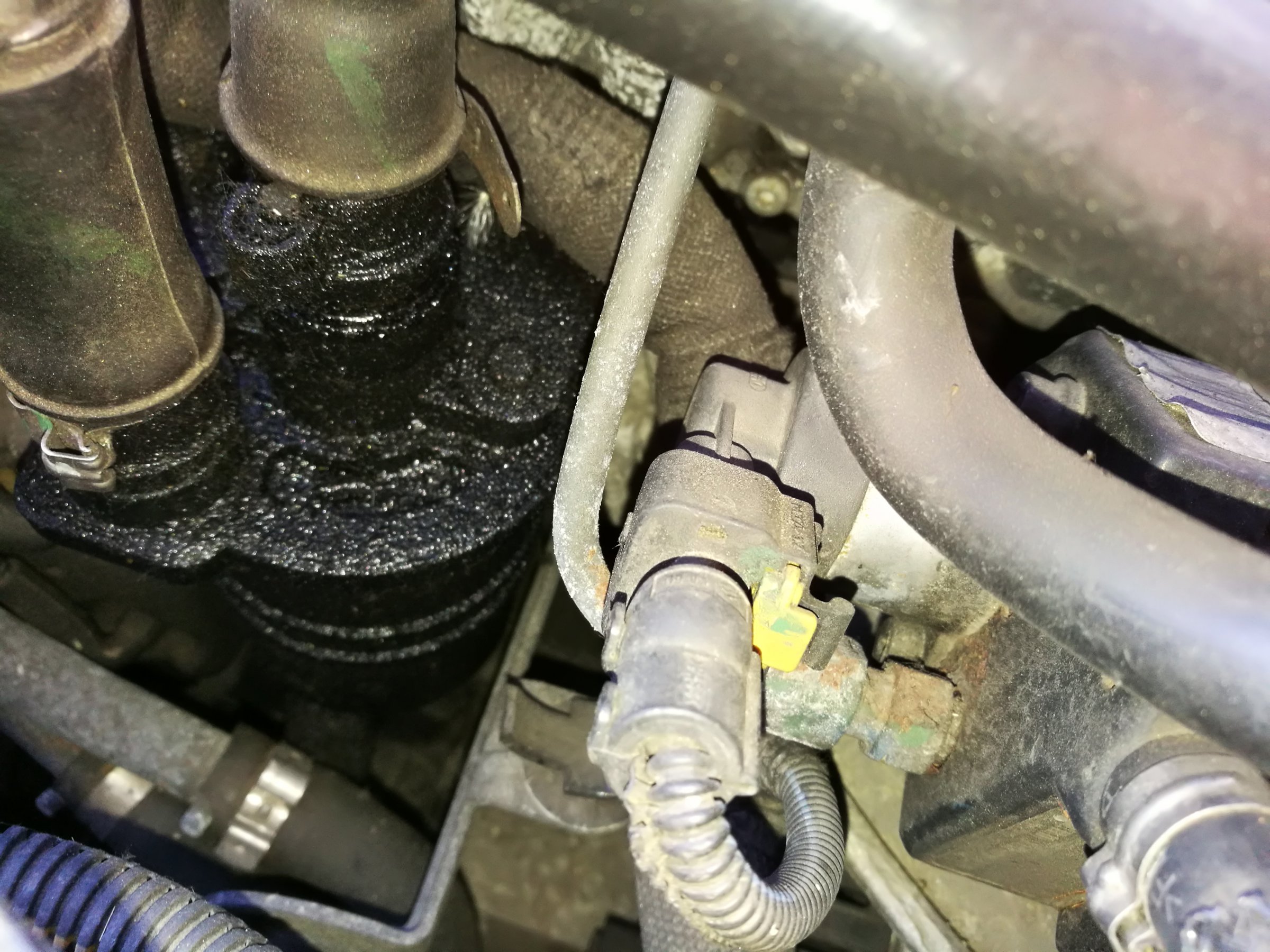

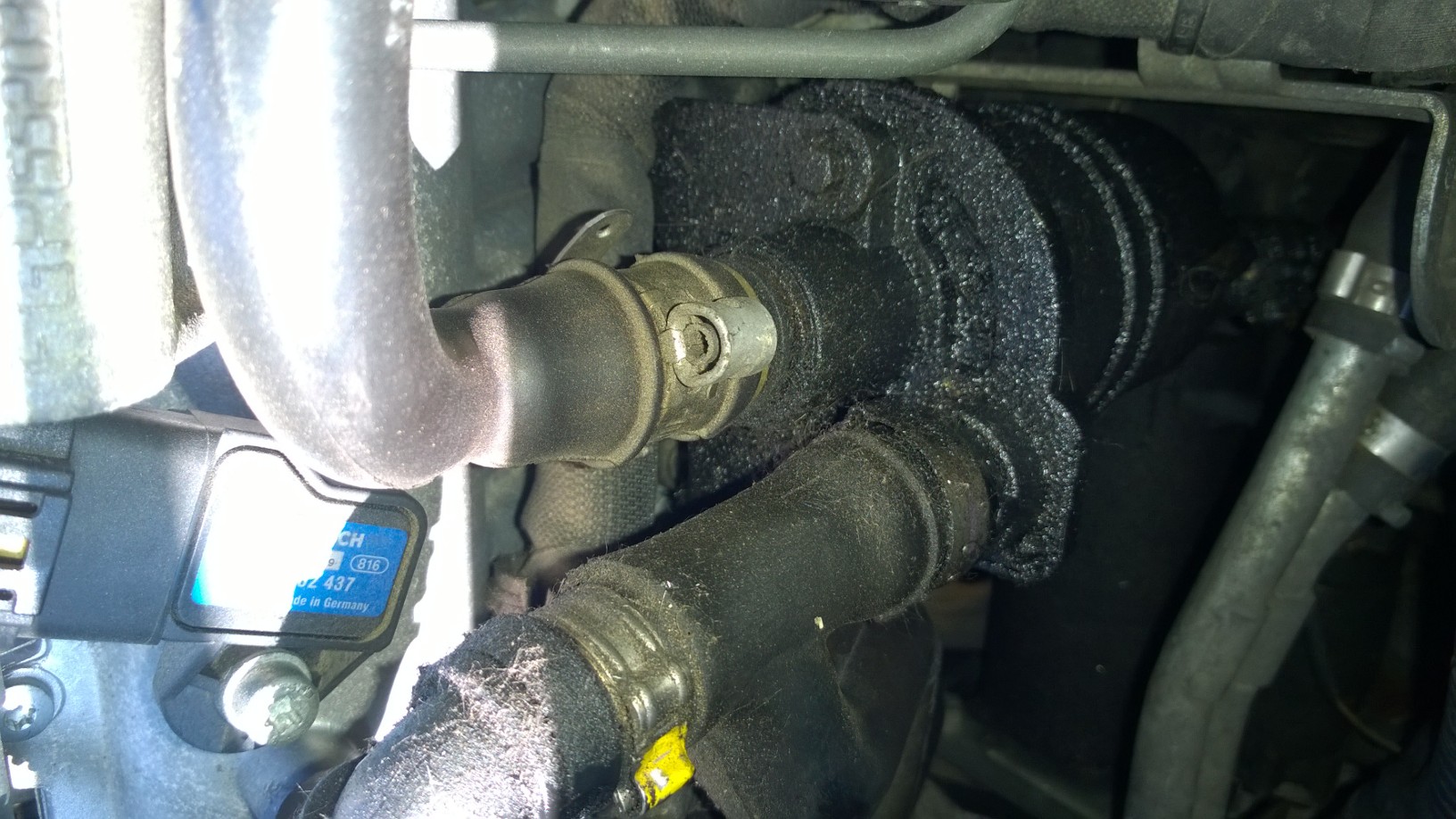

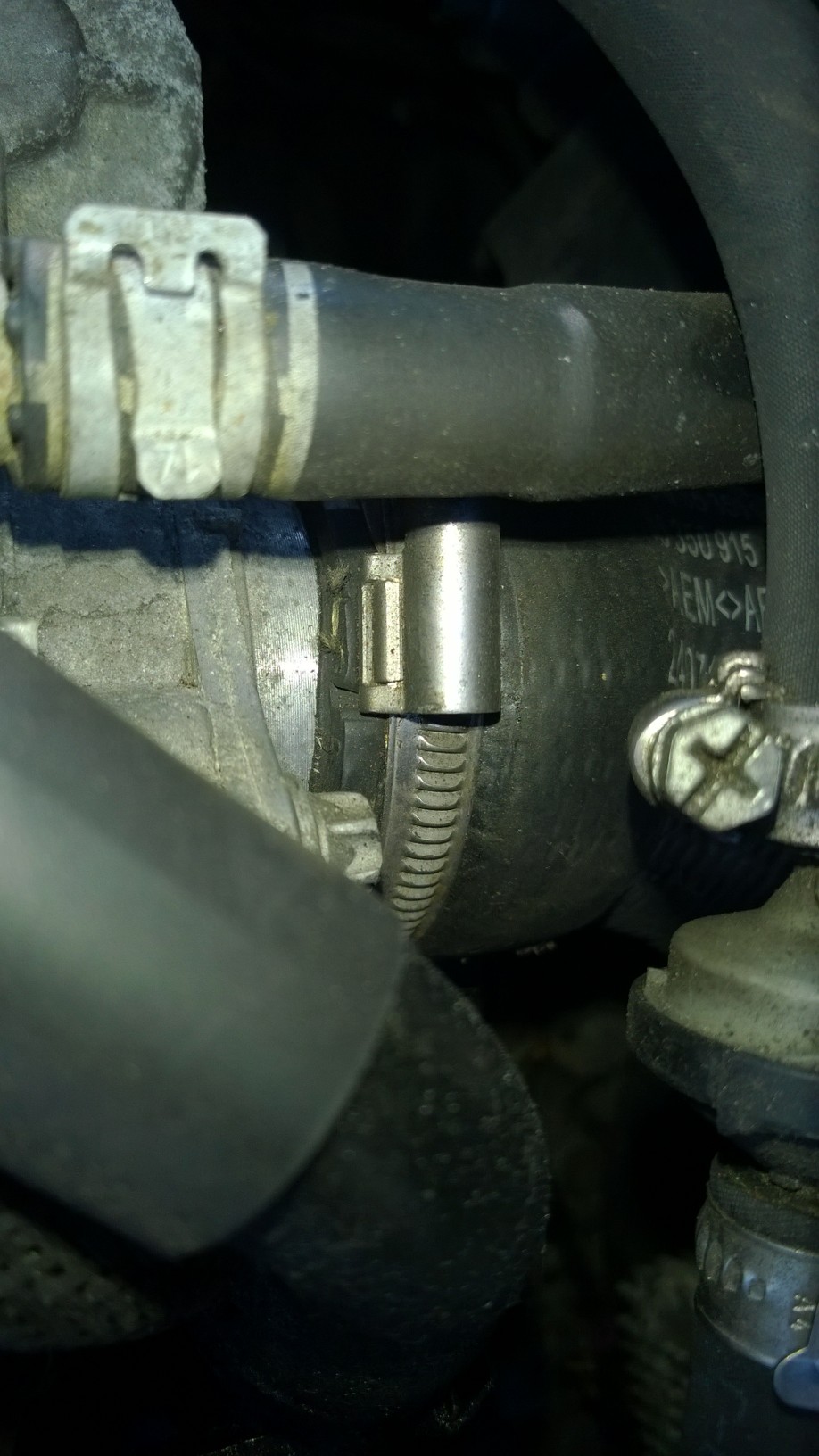

Heute habe ich beim Tanken daran gedacht und paar Bilder gemacht.
1. Bild: Ölfalle?
2. Bild: normal? Die Stange ist noch fest und liegt nicht daneben.
3. und 4. Bild: Ich vermute, dass der Schlauch an der Drosselklappe ist und am Sclauch ist auch Öl zu erkennen.

Nr. 1 ist die "Ölfalle" der KGE...meine sieht genauso aus, nur das es ab und an mal am Deckelrand tropft.
Das Ding leert sich normalerweise automatisch in den Ölkreislauf und spätestens beim Ölwechsel.
Irgendwann quillen die Dichtungen auf und es sifft...
Man sieht nur nix am Unterboden, weil das Hosenrohr genau unten drunter verläuft. Deshalb sieht das meißt der TÜV auch nicht. Man riechts nur gelegentlich.
Das Bild vom Drallklappengestänge zeigt mir zu viel Öl. Meiner ist da eigentlich trocken. Vielleicht denke ich morgen daran, von den Stellen Bilder zu machen, zum Vergleich. Meiner ist jedoch ein Langstreckenfahrzeug. Der Schlauch zum Ladeluftkühler sieht bei mir aber ähnlich aus.
Das Öl um die Klappen deutet auf Axialspiel hin. Allerdings kanns auch sein, das der Vorbesitzer dort gelegentlich nachgeholfen hat und die Öl-Dreckpampe überbleibsel davon sind, das man versucht hat die Drallklappen von außen zu fetten.
Ich verwende dafür immer flüchtigeres Kriechöl. Das hält die Klappen davon ab, sich mit Ruß vollzukleistern.

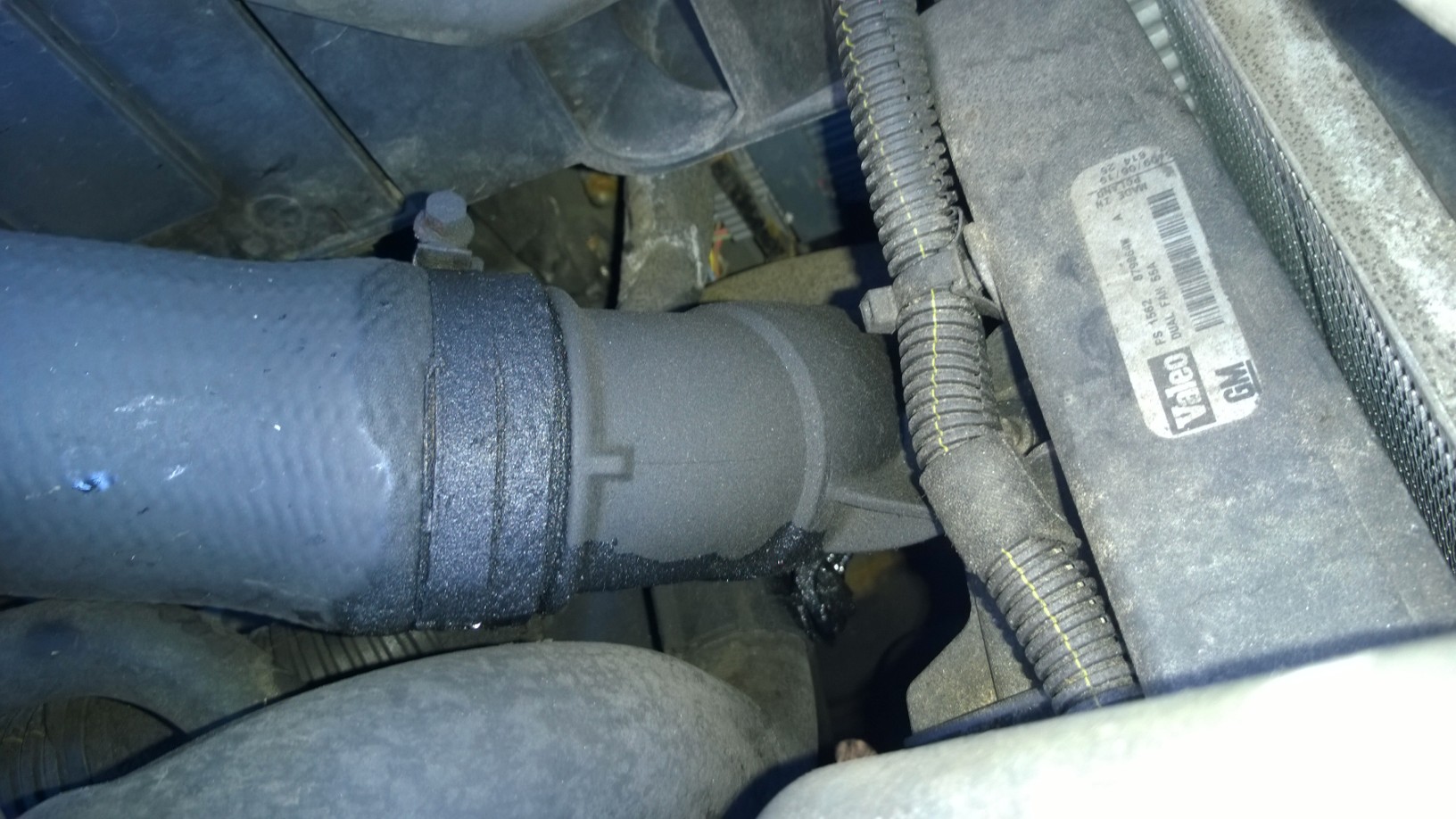

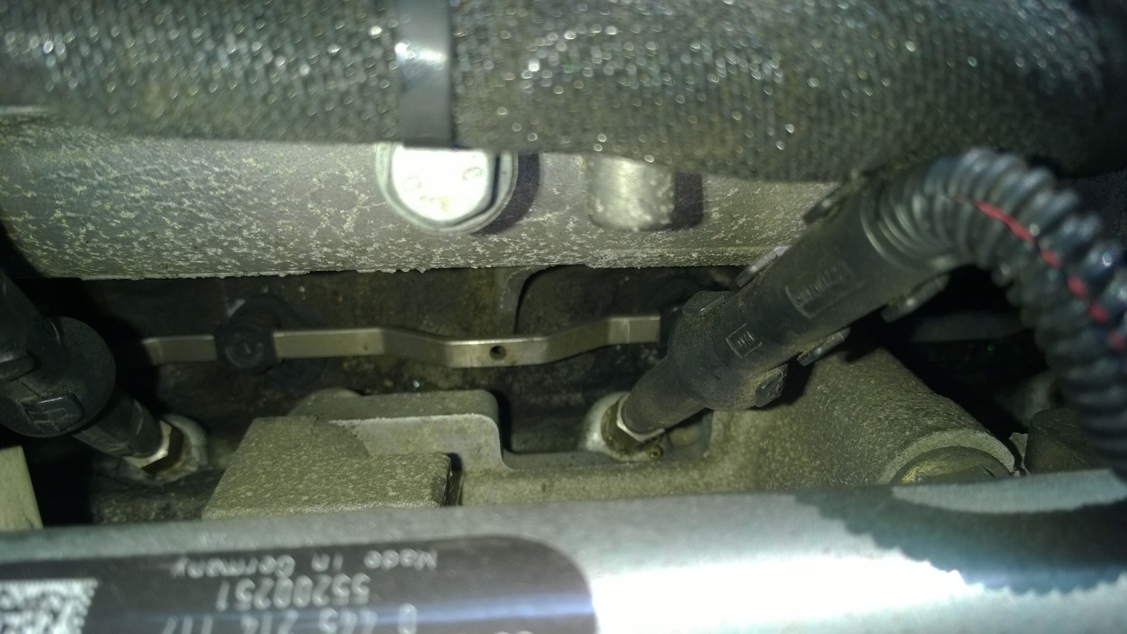

Ich habe gestern bei meinen mal Bilder von den oben gezeigten Stellen gemacht. Sobald ich weiß, wie ich diese posten kann, werde ich es tun.
So, ich glaub, ich weiß wie ich nun Bilder posten kann.
Ölfalle sieht bei mir aus wie bei dir.
Beim Drallklappengestänge habe ich fast kein Öl.
Auch der Schlauch an der Drosselklappe hat bei mir kein Öl, dafür ist er Richtung Ladeluftkühler ölig (viertes Bild).
Ich habe gestern die Drosselklappe gereinigt, sie war nur dreckig aber nicht versift. Schlauch an der Drosselklappe habe ich ausgebaut und sah sauber aus.
