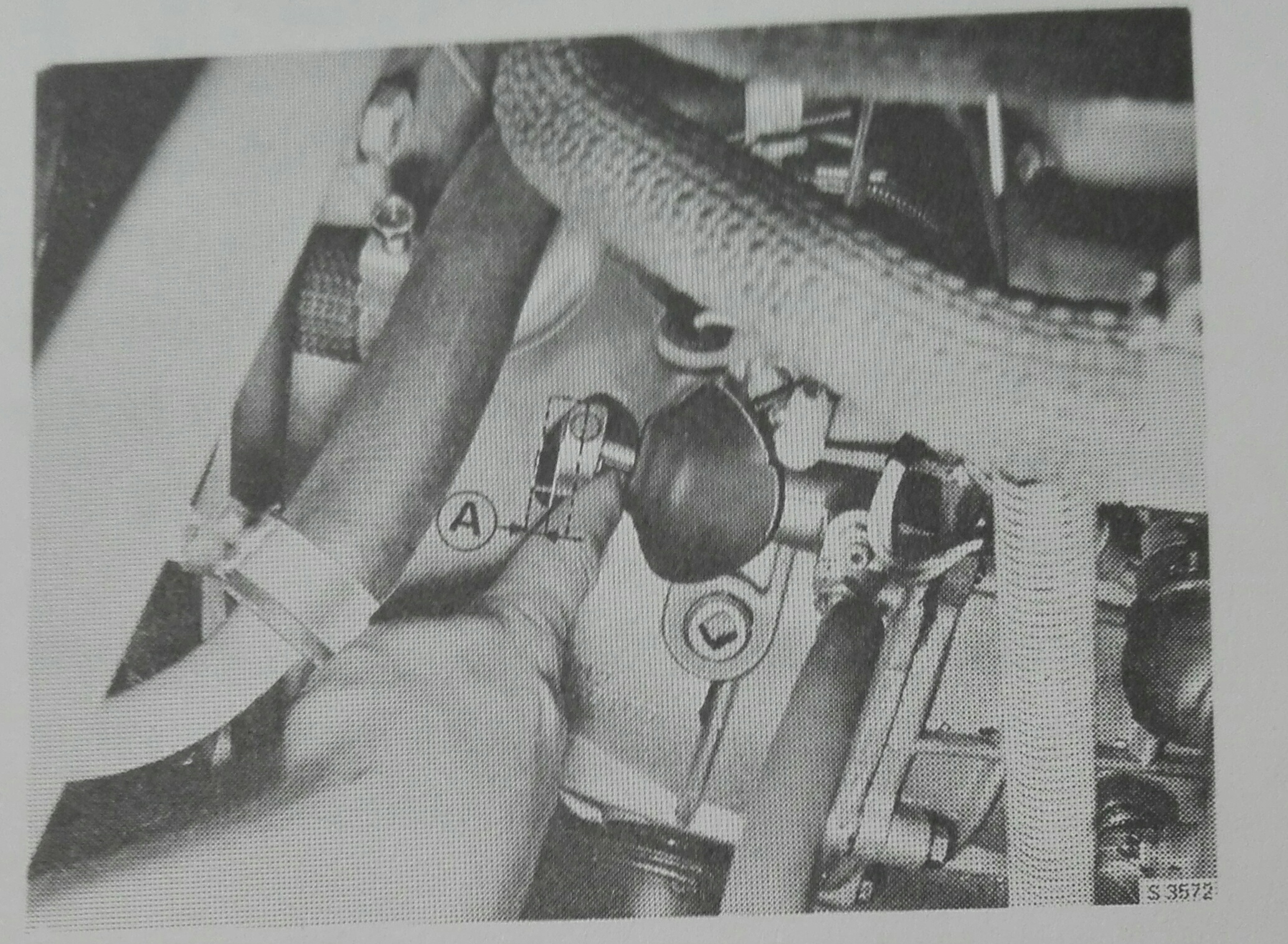

Zur Einstellung:
IMG_20180322_230008.thumb.jpg.1f085f98d58bf24ab982359337b5a606.jpg IMG_20180322_230056.thumb.jpg.4be9df72ef6014449c909eeda99c3b55.jpg.

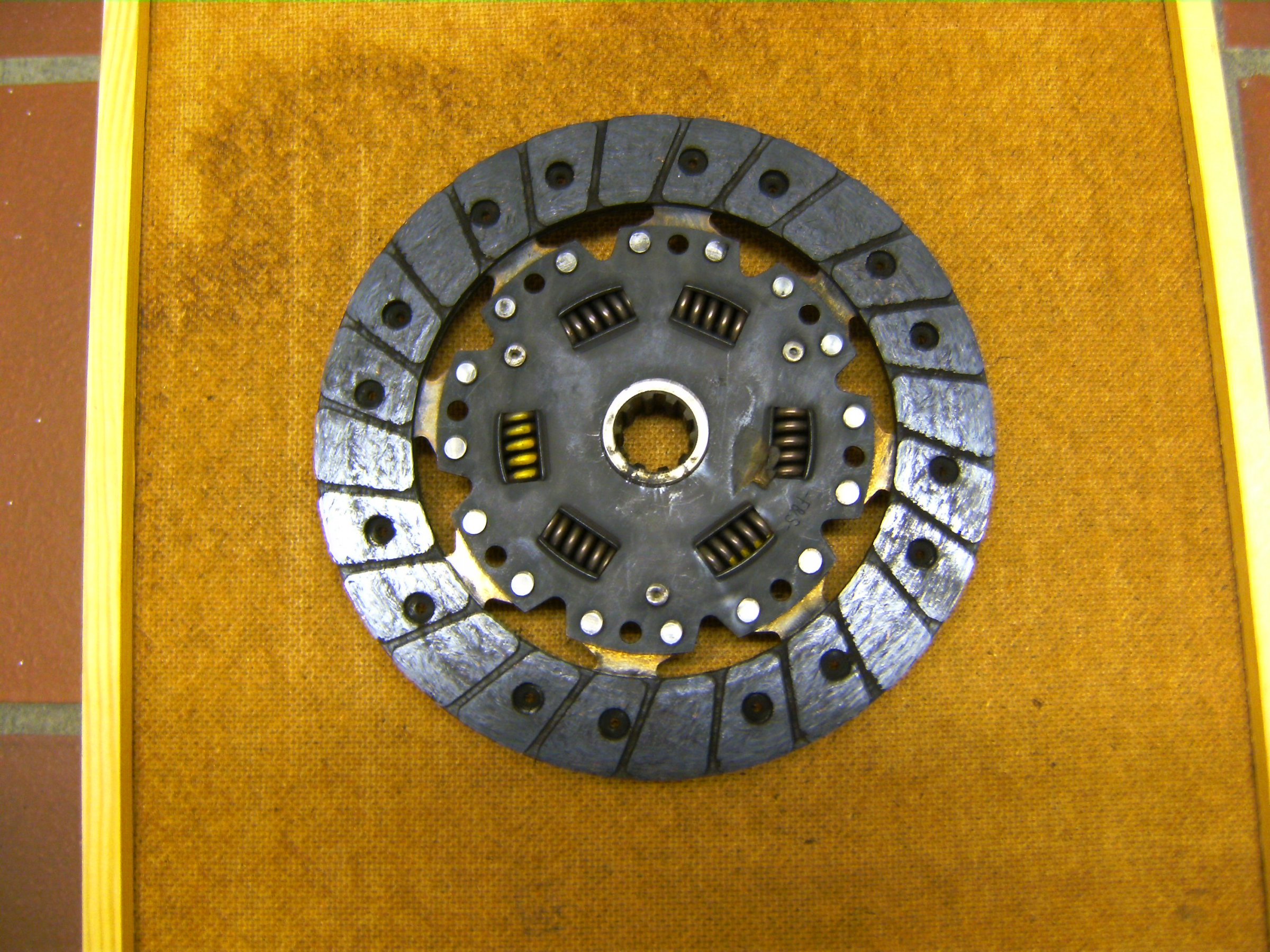

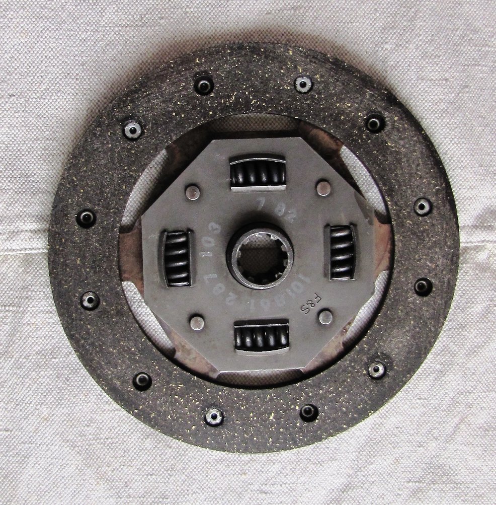

Es gibt sowohl welche mit 4 als auch mit 6,IMG_4258.thumb.JPG.bd8ad39ebd09e18ab552304d05fafeb8.JPG BILD0901.thumb.JPG.88c101f9daf956cfaf5086c29b5df52c.JPG die schlechtere hat 4. Das ist auch die die oft "rupft"
Und: die obere ist NICHT von F&S die wurde von irgendwem neu belegt. Bei dem Belag kein Wunder wenn die RUPFT!!!!!

Wie steht die Einstellschraube fürs Kupplungsspiel??
Die steht bei 4 mm. Es bringt in meinem Fall auch kaum was, daran rumzustellen.

Über die Einstellschraube kann man nur das Spiel zwischen Ausrücklager und Kupplungsplatte einstellen. Macht Sinn, wenn das Spiel im Pedal zu groß ist.
Meistens beim Einbau einer neuen Kupplung der Fall.
Aber das hat keinen Einfluß auf das Rupfen/ruckeln beim einkuppeln.
