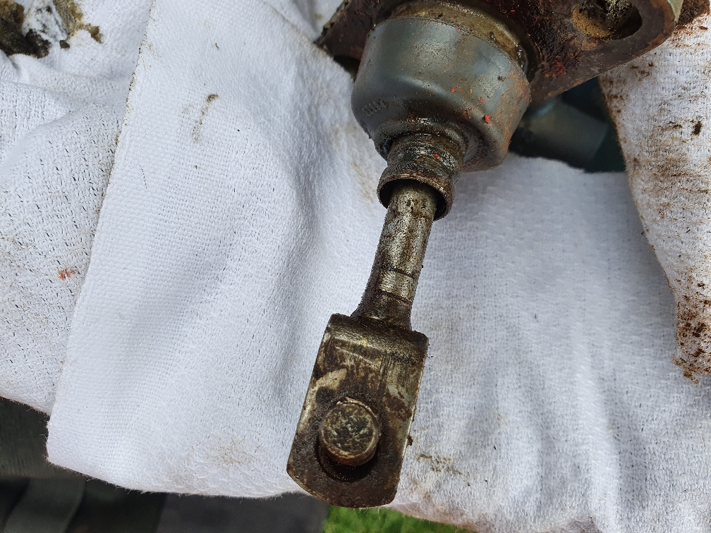

So - die Kupplungshydraulik ist draussen. Die war vollkommen fertig. Wenn man die Gabel vom Geberzylinder sieht, dann kann man ungefähr erahnen, wie oft der Tacho genullt hat. :biggrin:
Was man alles so vorfindet wenn man so eine Baustelle aufmacht. Den Einbau von Federringen bin ich ja gewohnt (das war damals nunmal so) aber dass die Befestigungsschrauben vom Geberzylinder mit Hochtemperaturpaste eingesetzt waren, war schon interessant. Dafür waren sie dann ziemlich lose.
Sieht doch sehr danach aus, dass hier das Problem liegt. Hoffentlich funktionieren die überholten Zylinder. Die Teile aus dem Reparatursatz waren jedenfalls nicht alle identisch zu den verbauten.

Auf dem Foto sehe ich nix aufregendes. Wenn die Gabel etwas 0-förmig verschlissen ist, hat es immer noch nichts mit der Hydraulik zu tun.
Die Rep.-Sätze waren immer schon mit mehreren Ringen befüllt, da es etliche Versionen gibt/gab, und man nicht zig Sätze verkaufen wollte.
ALSO...ausbauen..und gucken und vergleichen. Und nur das passende einbauen. :smile:

Du meinst also, das Langloch in der Gabel hat keine Auswirkung? Ernsthaft?

Lieber Kater, :smile:
vielleicht kann man es auf dem Bild nicht so richtig erkennen aber die Gabel ist so um ca. 4 mm ausgeschlagen. Das ist m. E. ganz sicher gravierend.
Über den Reparatursatz würde ich mich ja auch nicht beschweren, wenn nicht wesentliche Teile fehlen bzw. nicht passen würden.

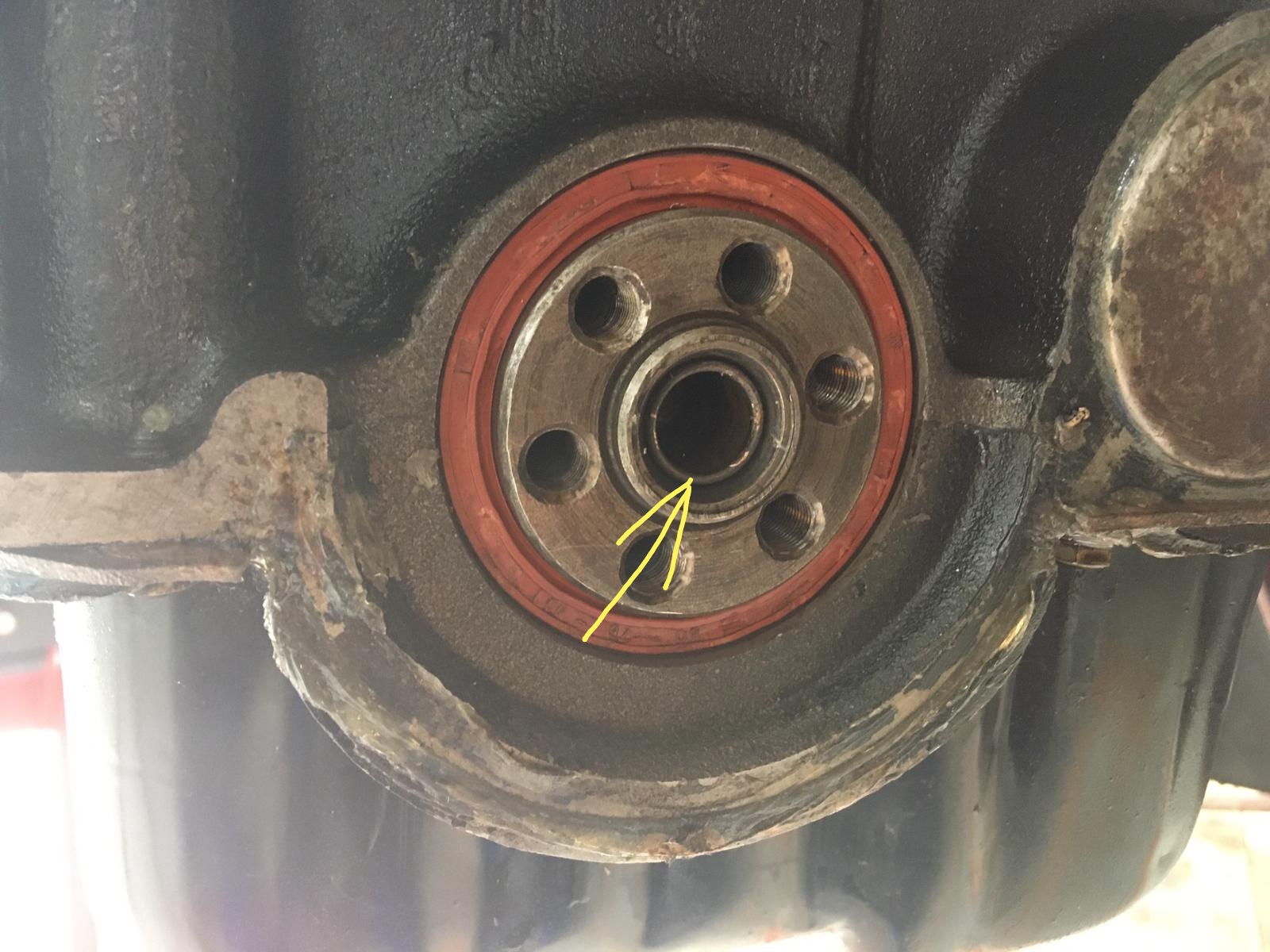

Mir ist noch eine Ursache für eine rupfende Kupplung eingefallen die ich schon öfter hatte:
ausgeschlagene Messing Sinterbuchse in der Kurbelwelle. Da ist die Getriebehauptwelle Motorseitig gelagert. Ford hat da ein Nadellager drin!!
:smile: Vielleicht machst Du demnächst bessere Fotos? :smile:
Selbstverständlich macht sich dieses Spiel im Pedal bemerkbar...aber immer noch nicht im Hydraulikzylinder.

Man kann das auf dem Foto sehr gut erkennen.
Und eine so verschlissene Gabel führt sehr wohl (auch) zu den Symptomen, selbst wenn die Belagscheibe noch neuwertig ist.

Das was dem Kupplungsbetätigungssystem durch Verschleiß (ausgeschlagene Gabel) an Weg genommen wird, reduziert die Betätigungskraft an der Kupplung. 4 mm Spiel am Gabelgelenk bedeuten, dass die Hydraulikflüssigkeit weniger stark komprimiert werden kann, weil der Kolben im Geberzylinder den ursprünglichen oberen Totpunkt nicht erreicht.
Überträgt man das Spiel des Bolzens in der Gabel rechnerisch auf den Weg des Kupplungspedals, dann bedeutet das, gerechnet über die Hebelverhältnisse, dass sich der Druckpunkt um ca. 25 mm verschiebt. Merken kann man das kaum - es schlackert ja wegen der Federvorspannung nix und die schleichende Druckpunktverschiebung nimmt man über die Jahre nicht wahr.
