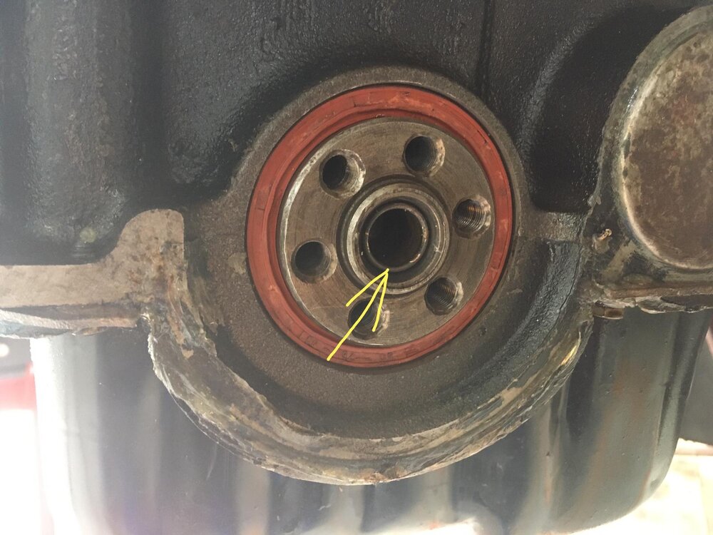

Eine ausgeschlissene Buchse, die für ein gewisses Spiel in der Getriebewelle sorgt, wo die Reib-Scheibe drauf sitzt, macht den Umstand nicht besser.
Denn dann liegt die Scheibe nicht plan an, sondern etwas verkantet...um my-Grösse...was ebenfalls zu Vibrationen beim Einkuppeln führen kann.
Die Hydraulik ist garantiert nicht die Baustelle, um das RUPFEN zu beseitigen.

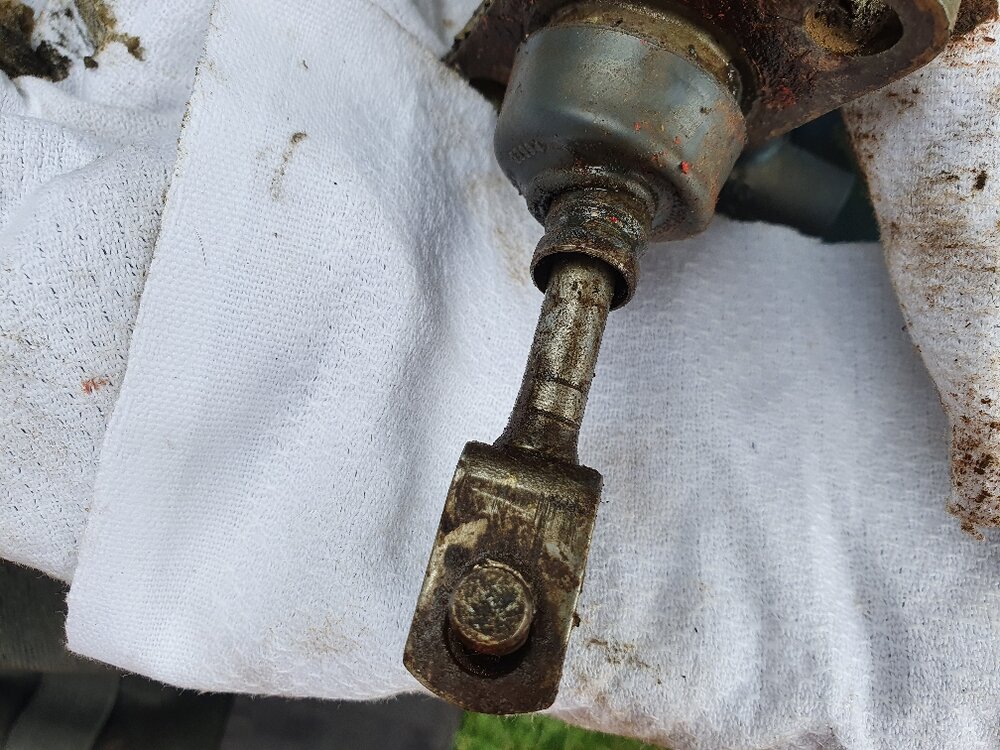

So - nun ist es vollbracht. Die Verschleißteile für den Geberzylinder sind gestern gekommen und ich habe sie eingebaut.
Nach der anschließenden Sanierung der Kupplungshydraulik schaltet es sich, als wäre der Gute gerade frisch ausgeliefert worden. Jetzt fällt auch auf, dass der Druckpunkt viel weiter am Pedalende liegt. Ich muß das marode Betätigungssystem zumindest teilweise seit vielen Jahren mit mir rumgeschleppt haben.
