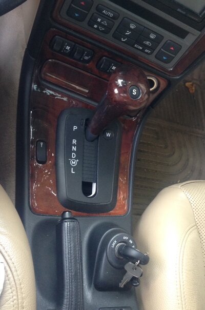

Automatik oder Schalter?
Auspuff check ich mal.
Im Stand nix.
Automatik
dann trotzdem mal Bremse treten, Gang eingelegt lassen und den Motor in den Drehmomentwandler fahren lassen. Das erzeugt etwas Last auf dem Antriebsstrang.
Und beim nächsten Rappeln mal schnell von D auf N umschalten, ob es dann weg ist. Wenn es in N immer noch rappelt, ist es eher Fahrwerk.
