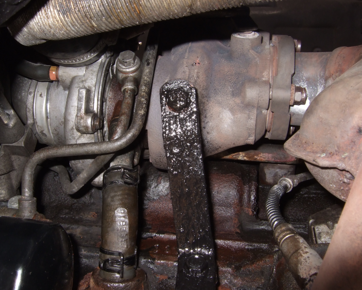

Falls ja, wie bekomme ich die untere der 3 Schrauben gelöst, die am Turbo hängen? Kann den Kat leider nicht zur Seite drehen, sodass die kleine Ratsche da rankommt. Die Maulschlüssel machen nur die Mutter rund :/

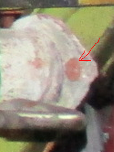

Zum Flexrohr hin sind die beiden Bolzen mit dem flachen runden Kopf in den Flansch des Kat eingepresst und sollten sich so nicht mitdrehen - für die Muttern hilft nur viel Kriechöl, Geduld, gute Nuss, Wärme, evtl. auch große Rohrzange oder ein Werkzeug für rundgedrehte Muttern - oder die Säge, damit kommt man an der Stelle ganz gut an und muss dann halt auch die Bolzen im Kat ersetzen.
Für die untere der 3 Muttern zum Turbo - ja, das ist fummelig, aber von irgendwo her gab es da irgendwie einen Zugang, ich meine mit einem guten (gekröpften?) Ringschlüssel (mit schmalen Ring) kommt man da ran. Alternativ mit Meißel und Hammer versuchen. Sonst auch hier die Säge ansetzen und den Stehbolzen (sowieso) erneuern - von unten kommt man da leidlich ran.
Die kegelförmigen Gebilde waren irgendwann mal Muttern denke ich. Da hilft nur vorsichtig auftrennen um die Spannung zu nehmen. Maulschlüssel ist meiner Meinung nach zum Lösen von festen Schrauben oder Muttern nicht mehr up to date. Anheften ok aber mehr nicht. Beim Lösen der untersten Mutter, wird sich bestimmt auch der komplette Stehbolzen herausdrehen. War bei mir immer so.
Die hier?
Nö, siehe #2, falls noch original.

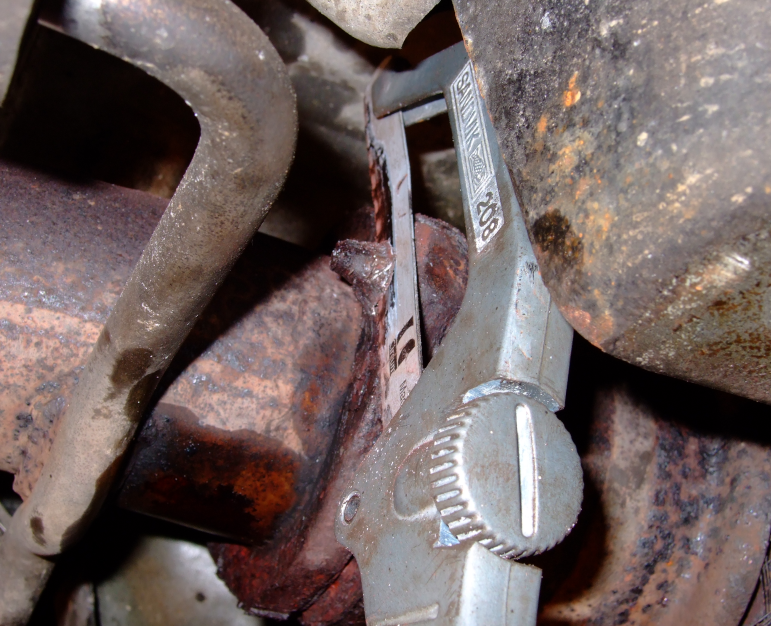

Ansonsten:

Die hier?
[ATTACH=full]149404[/ATTACH]
Ansonsten:
[ATTACH=full]149405[/ATTACH]

Ja genau diese Muttern. Ich habe es mir jetzt leichter gemacht und tausche gleich alles. So kann man getrost überall sägen :)
